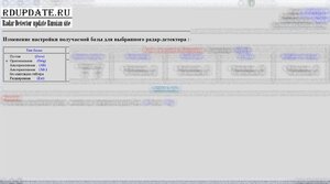

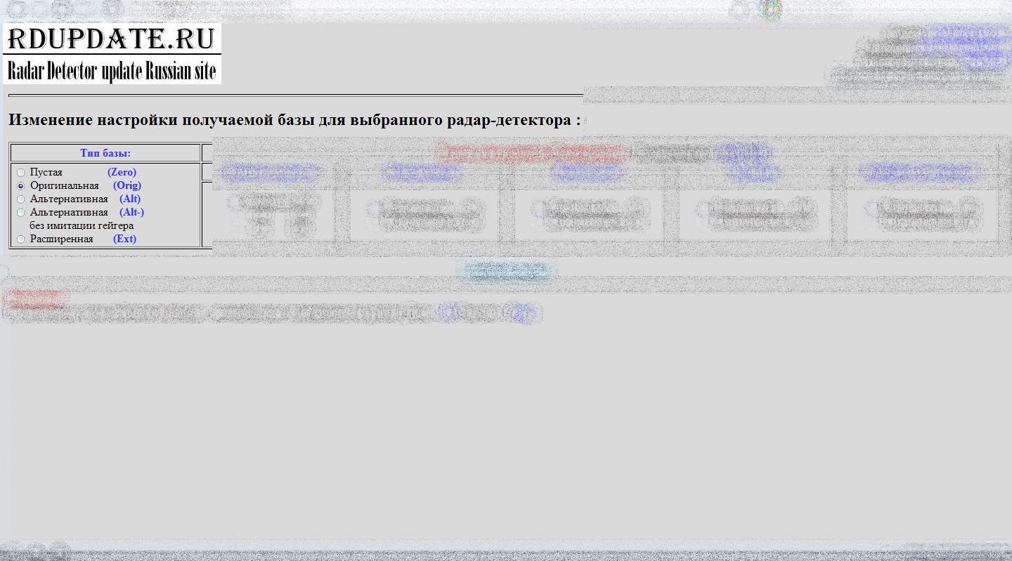

Версия базы была V0053. Никакие расстояния тогда на радаре не показывались. Просто шло сообщение о камере и зуммер.
Попробуйте залить версию базы Orig, выбрав ее на персональной странице.
После обновления, пожалуйста, снимите видео как "Просто шло сообщение о камере и зуммер." Если этого не произойдет в том месте, где такая озвучка была, то вдруг у @Passerby есть база 0053 и надеюсь он сделает, чтоб она залилась Вам эксклюзивно с сайта RDupdat.ru.
По большому счету это все никому не нужно кроме Вас. Просто хочется, чтоб Вы немножко поняли, что фраза "Внимание! Впереди стационарная камера ДПС. Ограничение скорости XY км/ч" и фраза "Кей-диапазон" это разные оповещения разных частей прибора: радарной и навигационной (GPS). Соответственно, если в базе нет точки с координатами, а стационарная камера висит, то оповещение о ней будет только "Кей-диапазон" и звук гейгера, если радар работает (у нас, например, в городе один Крис-С выключен и я под ним еду, не сбрасывая скорость, обгоняя всех :)).

На альтернативной базе тоже самое. Видит только стационарные камеры. Сложилось впечатление, что радар по GPS -су определил их и начал говорить и показывать расстояние. Почемы такой вывод. Определясь камеры почти вплотную(~250метров), хотя чувствительность стояла максимальная. Расположение камер такое, что спускаемся по склону почти в лоб, потом поворот и прямая к посту ДПС с камерами. Так вот раньше камера ловилась на склоне. Теоретически, можно какой-то комбинацией кнопок отключить радарную часть? Весь этот зверинец начался после обновления прошивки радарной части и попыток потом сбросить на заводские настройки по SET/OK -UP.
По просьбе, обновлюсь на Orig прошивку. Видео пишется, так что, попробую сделать кино из двух вариантов.
И еще. Прошивка c базой V0059 работает и определяет все камеры, что не видны в новых прошивках. И последнее, характеристики компьютера влияют на обновление. Так слючилось, что остался один "Селерон", вот его и использую для обновления. Если используется набор расширенных команд процессора(ММХ набор - не поддерживаемый Селероном) при прошивке, то может здесь вся собака и зарыта.[DOUBLEPOST=1395935530,1395935023][/DOUBLEPOST]

Все правильно. Когда загрузил оригинальную базу, то при подьезде к камере пошел сигнал от радара (бипер.И через 1 секунду голос сказал: "Впереди стационарная камера ДПС.Ограничение скорости 600км.час". Бипер умолк только, после проезда камеры, метров за 50. Такого не было ни на альтернативной ни на расширенной базах.[DOUBLEPOST=1396011099][/DOUBLEPOST]
На Orig базе камера четко определилась. Вначале пошел сигнал от радара(бипер). И через секунду пошел голос.(На базе версии 053 голоса не было,был просто бипер.А вот на 059 добавился еще и голос). Бипер перестал сигналить после проезда камеры метров ~ 50-60. Такого не наблюдалось ни на алтернативной, ни на расширенной прошивках базы. Если скажите, что мне делать, чтобы перейти на эти базы,сделаю с удовольствием. Про кино пока вопрос открытый. "Долбанное HD" на моем ноутбуке не обработать(файл более 100метров).Так что как только что-то получится, так сразу выложу.Хотя оно уже навряд ли понадобиться. Пока буду ездить на оригинальной.Если что-то проясниться , то с удовольствием перейду на новые версии.

@Виктор_Шувалов, Вам Уважаемый @andefim все разъяснил достаточно правильно. По заезду у обратную сторону так и не понял о чем предупреждал РД. Об Аренах в спину? А радарная часть Вам вообще зачем нужна? Можно видео как предупреждает о мобильных патрулях с базой Alt/Ext (по Вашим словам их много у вас - значит найдете легко!)?
Если будете продолжать в том же духе, то предварительно прочитайте п.4 Правил поведения на форуме.
Кстати, раз Вы из Челябинска, то нужна Ваша помощь относительно камер в вашем регионе. Но только сначала ознакомьтесь с темой Радары ГИБДД и разберитесь, что ловится радарной частью РД, а что плохо ловится и поэтому данные камеры заносятся в базу GPS РД. А то действительно у вас там Арена выключена и под ней можно гонять, а не притормаживать, но Вас РД вводит в заблуждение, что впереди камера... Вот поэтому этой камеры и нет в базе Alt/Ext.
Вот и обьясните мне эти разницы. Только, просьба без трепа и напущеных фраз типа (а я последний раз констатирую, что синусоидальность дедукционного индуктора не коммутируется с комофорной инфузией аксерогенноадекватного фотонного триагулятора)
За Вас тут никто думать не будет. Читайте. На форуме все есть.
Объяснение, почему Ваш прибор пиликал.
Так уже объясняли:
На нормальном русском языке. Не хотите понять, что Вам пытаются объяснить - не удивляйтесь, что это делать перестанут.
А пока, еще раз, не вижу результата последнего пункта программы:
Возвращаетесь, запускаете диагностику от ikar'a. Смотрите на версию прошивки,
Вариантов ровно два, либо Вы строго выполняете то, что Вам рекомендуют, либо продолжаете всё самостоятельно. Здесь никто не обязан тратить время на то, чтобы упорно бороться с Вашим непониманием (или пожеланиями, не соответствующими реальности) работы купленного прибора.
