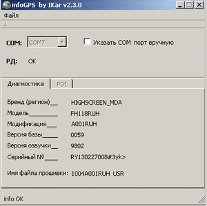

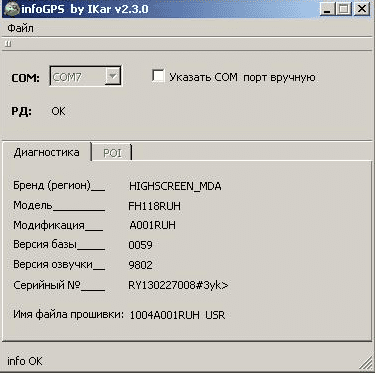

@andefim, надеюсь, мы сегодня окончательно закроем, все ж таки, вопрос с версией прошивки, и уж затем - плавно перейдем к изучению текущих настроек прибора, в которых, подозреваю, нас ждет много интересного...
Версия прошивки

Ок, теперь для лучшего понимания ситуации ответьте на следующие вопросы...
Возвращаемся к сообщению недельной давности:
изменилась прошивки на 1004A001RUN USR. Оригинальная прошивка была 1009A001RUN USR.
Аппарат сейчас снова стал "ловить всё, как и раньше" - я правильно понимаю?
Версия прошивки за это время не изменилась. Изменилась версия базы, т.е. таблица, в которой написано, что в таком-то месте, по мнению составителей этой таблицы, установлен такой-то радар.
У Вас есть какие-либо предположения на тему - как влияет эта таблица на способность детектора обнаруживать излучение радара?
Ну, это в случае, если мы говорим именно о мобильных установках, координаты которых заранее неизвестны...
Сегодня утром проехал под этой камерой на машине с простым радаром, пищит ведь.
А вот теперь - переходим к самому интересному... Если другой радар-детектор, у которого нет никаких наворотов, понижающих шумность в городе, в этом месте пищит - предположительно какое-то излучение в этом месте есть и озвучиваться должно. Теперь заходим в меню и по каждому пункту описываем текущие настройки: пороговое значение скорости - столько-то км\ч, следующее значение - такое-то, и так - до самого конца...
