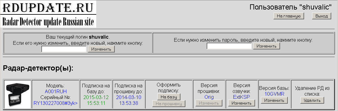

Почему после обновления на rdupdate.ru РД "highscreen BB Radar Plus", Модель-FH118RUN, модиф.-A001RUN,сер.н.-RY130227008xxxx изменилась прошивки на 1004A001RUN USR. Оригинальная прошивка была 1009A001RUN USR. Перешли на более раннюю? Обновление зарегистрированным пользователем. База расширенная.
Первая проблема решается тем, что в качестве программной начинки РД, сервис, для каждой из обрабатываемых моделей - раз и навсегда выдает проверенный комплект "прошивка+озвучка".
И - что стало "не так" в поведении детектора после "даунгрэйда"?

Ситуация после перепрошивки стала такой. Пропала озвучка. При оригинальной прошивке говорила и про превышение скорости и про камеры, даже и двери ловил, если ставил чувствительность радара на максимум.С новой прошивкой голос "совсем" умолк. О превышении скорости совсем забылось, стационарную камеру видит только одну, и то такое впечатление,что она определилась из списка загруженных камер( что странно, показывает расстояние). "Старые камеры"(не стрели, 20 век),которые определялись оригинальной прошивкой, теперь вообще не обнаруживаются. За что и получу наверное письмо счастья. Зато появился бипер. Если ставлю ограничение скорости на радаре 600км\час, он пищит через каждые 12 секунд, не важно как еду(60 или 120 км).Умолкает,если ставлю ограничение скорости на радаре 70 км\час. Молчит,если стою на месте. Закономерности никакой не обнаружил. Четкий интервал - приблизительно 12 сек. Вообщем возвращаюсь на старую оригинальную прошивку. Если посоветуете что-то, чтобы заработал радар на новой прошивке, обязательно вернусь к новой. Целую неделю пытался победить, не получилось.

Прошивался с сайта RDupdate.ru зарегистрированным пользователем.
Про камеры. В городе на выезде расположены стрелки.Номера 1890 и 2376 по базе. Они новой прошивкой определяются. Но у нас еще при "царе Горохе" ГАИ поставило камеры видеофиксации нарушений скоростного режима. Их конечно в базе нет. Местная инициатива доблестных гаишников. Оригинальная прошивка ее видела и всегда предупреждала о ней. И я так понимаю, что радарная часть регистратора ,не важно какая прошивка, должна ловить сигналы с камер, которые активированы ( Х, K, KA, KU) и предупреждать об этом. А так, как же ловятся переносные камеры, которых конечно нет в базе. И согласитесь, что лучше иметь "тупого информатора", который спасет тебя о спрятанной переносной камеры ДПС-ника и лишних обьяснений потом.
    15,1 КБ · Просмотры: 920
Абсолютно правильно...
Давайте вот с этого места подробнее - как именно происходило предупреждение? Что звучало?
Они тоже перестали ловиться?
