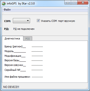

Ничего не показывает. Система определяет прибор как Неизвестное устройство. Прицепить вручную его ни к одному порту не удается. В штатном режиме он цеплялся к COM8. Теперь этот порт в списке отсутствует. При этом рядом лежащий исправный прибор легко определяется, так что дело не в драйверах.
Please Alt+PrtScr, затем - Ctrl+V прямо в окно для ввода текста... Если не получается - сохранить в файл, затем его подгрузить...
Попробовать поставить Com8 вручную.

В списке выбора порты COM3, COM11, COM12 и COM16. Вручную COM8 выставить невозможно.

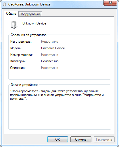

Маловероятно, но - Пуск -> Устройства и принтеры - > в самом конце при подключенном приборе должен отображаться драйвер Boo-Ree. Покажите, что там в этом случае есть...

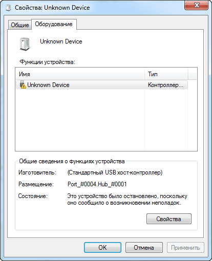

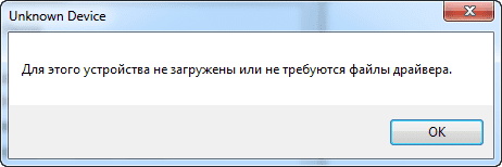

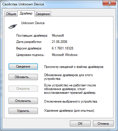

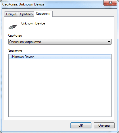

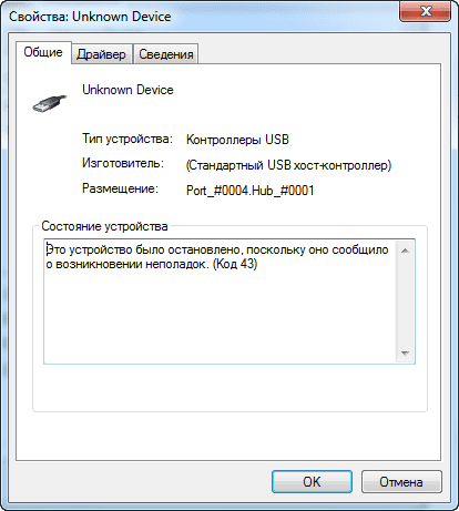

@voleg1964, посмотрите, всё, что возможно, в свойствах этого неизвестного девайса. По крайней мере его отображение там - уже дает небольшую надежду.
Попытка обновить драйвер, а также его полная переустановка ничего не дает.

Было именно то, что и у вас, перестал определяться в диспетчере задач. Помогло подключение 12В в машине (или БП не менее 1.5А),далее USB и выдернутая карточка. Пока ищу, но точно было.
Отсюда начните:
https://www.rd-forum.ru/threads/rdu...ps-modelei-conqueror.3611/page-53#post-188307
