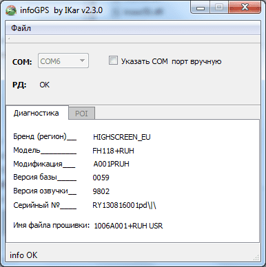

Теперь вам надо залить прошивку видеочасти от ХС. Вам надо утилитой Ikarа посмотреть вашу модель регистратора и скачать соответствующую с rdupdate.ru. Они между собой несовместимы.
tolinc
17.04.2014
Оренбург
Black box radar plus
ford focus III

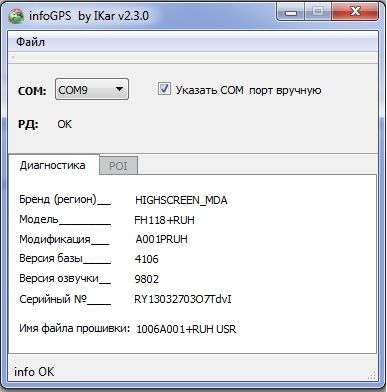

а где скачать и как не подскажите, вот моя модель
andefim
12.11.2013
950
Россия
sho-me combo 1 signature
Outlander GT
Скачайте архив VR_Firmware.rar, ваша папка A001PRU___, пробуйте HNFH - 118.130502.DURU.bin, копируете на карту, переименовываете в firmware (расширение не трогайте, должно остаться .bin) и карточку в регистратор.
Прошиваетесь и смотрите надпись Highscreen на видео.
