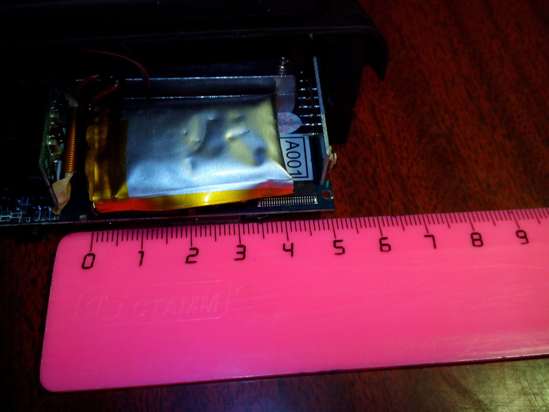

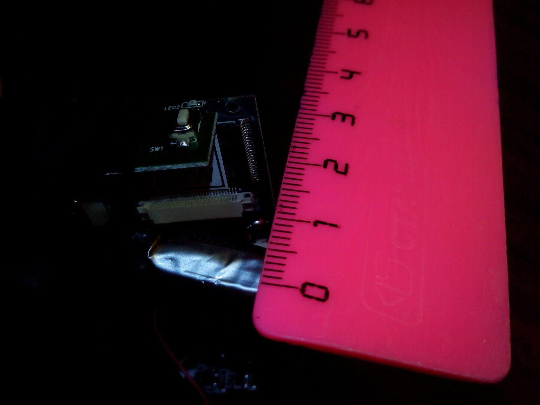

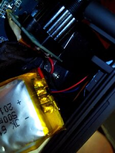

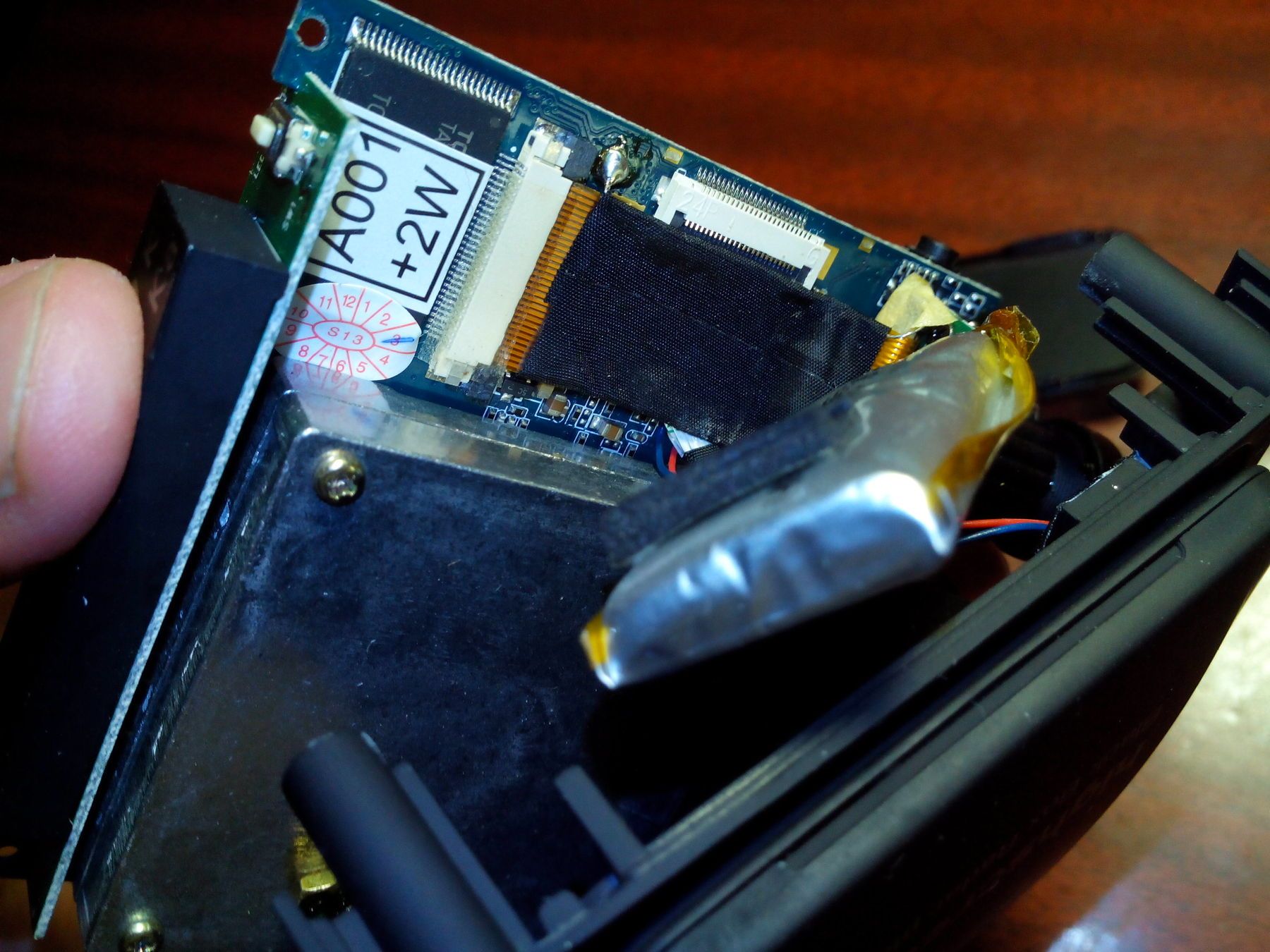

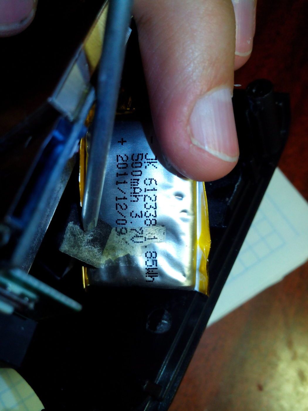

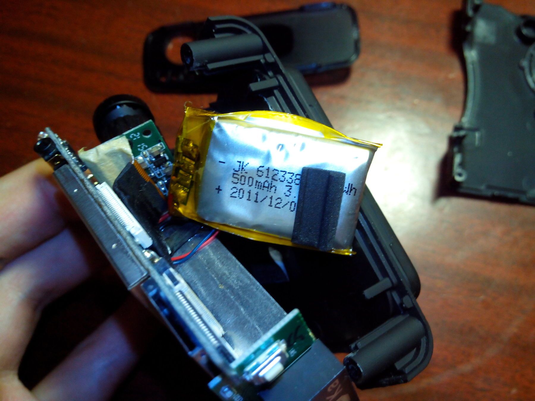

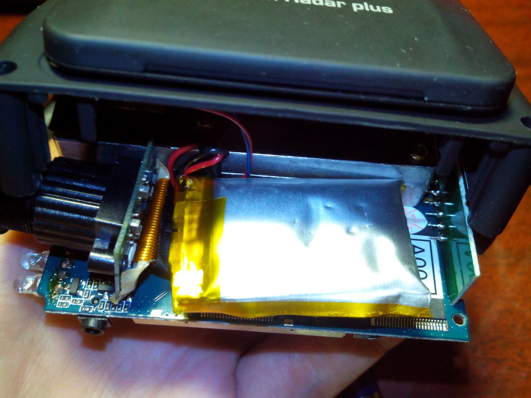

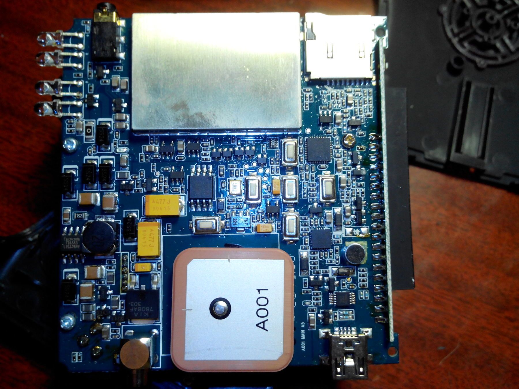

Так как тут возникают вопросы по аккумуляторной батарее не только у меня - решил вскрыть устройство и посмотреть. Я был удивлен...

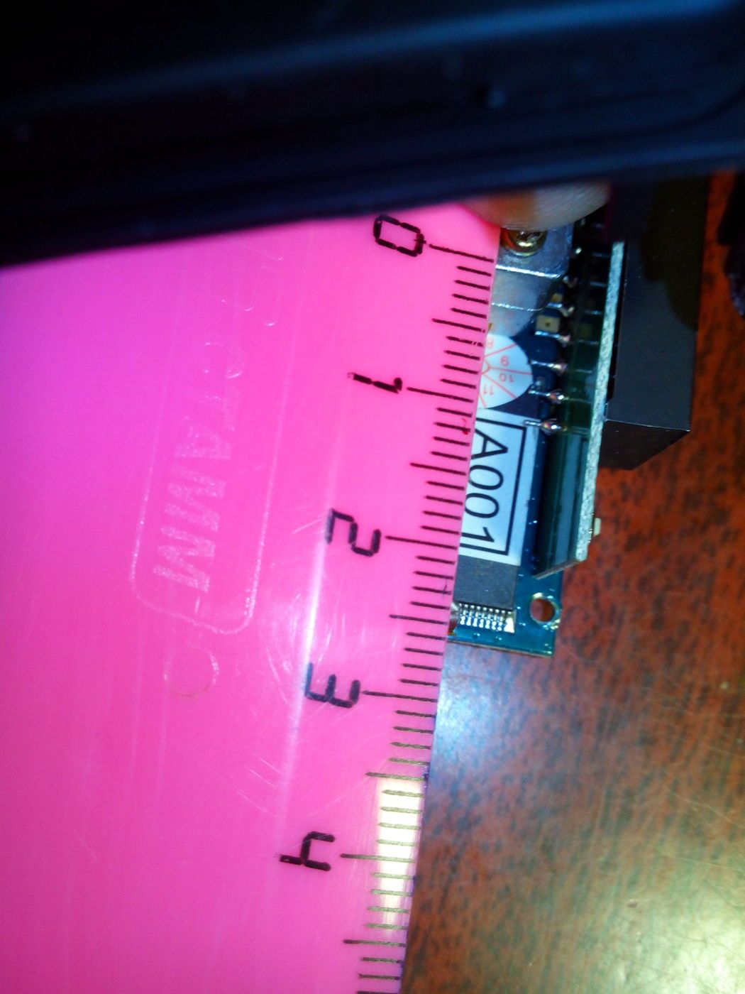

Не знаю возможно ли найти такую батарею-пакет... Измерил максимальную вместимость места 4,5*2,5*1см - это полный предел, желательно иметь запас, т.к. внизу там шлейф и прочее...
IMG_20140907_185946.jpg IMG_20140907_190059.jpg IMG_20140907_190111.jpg IMG_20140907_190246.jpg
IMG_20140907_190424.jpg IMG_20140907_190521.jpg IMG_20140907_190917.jpg IMG_20140907_191034.jpg IMG_20140907_191136.jpg
Оказывается по парт-номеру JK 612338 или написав Battery for GPS их легко можно найти на китайских сайтах!

Ну если разобрали, то при помощи тестера проверьте надежность контакта в гнезде, подайте 12В и померьте напряжение на батарее при подключеном питании. Я бы ещё проверил центральный контакт питания в регистраторе после экспериментов со штекерами. У вас нет зрядки вообще. И какое напряжение у вас поступает на регистратор?

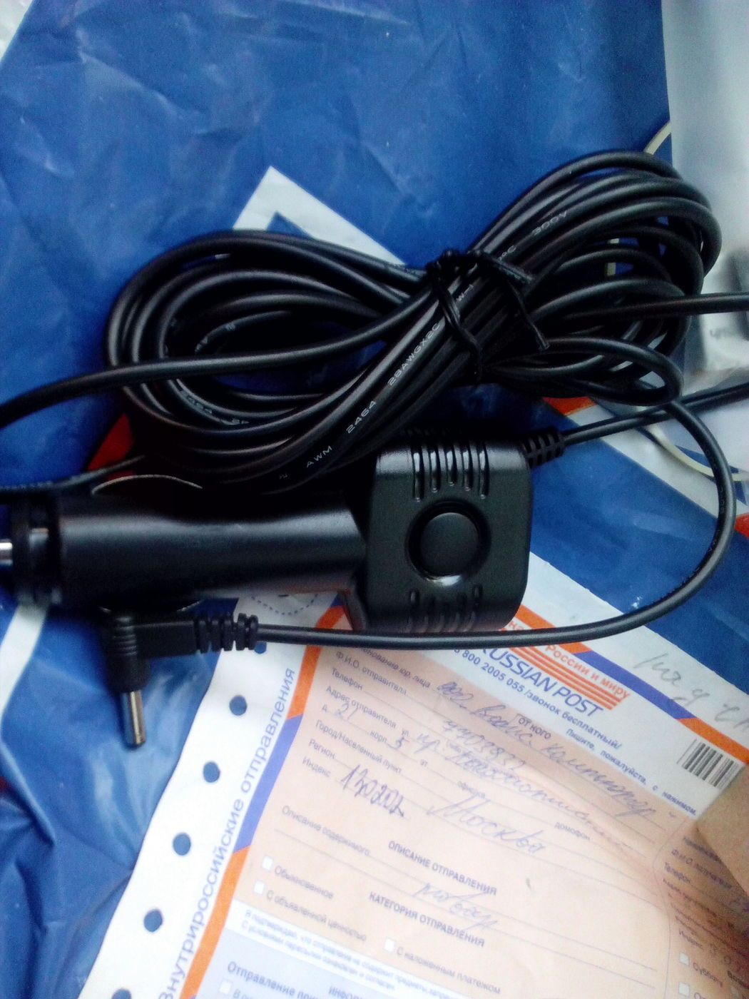

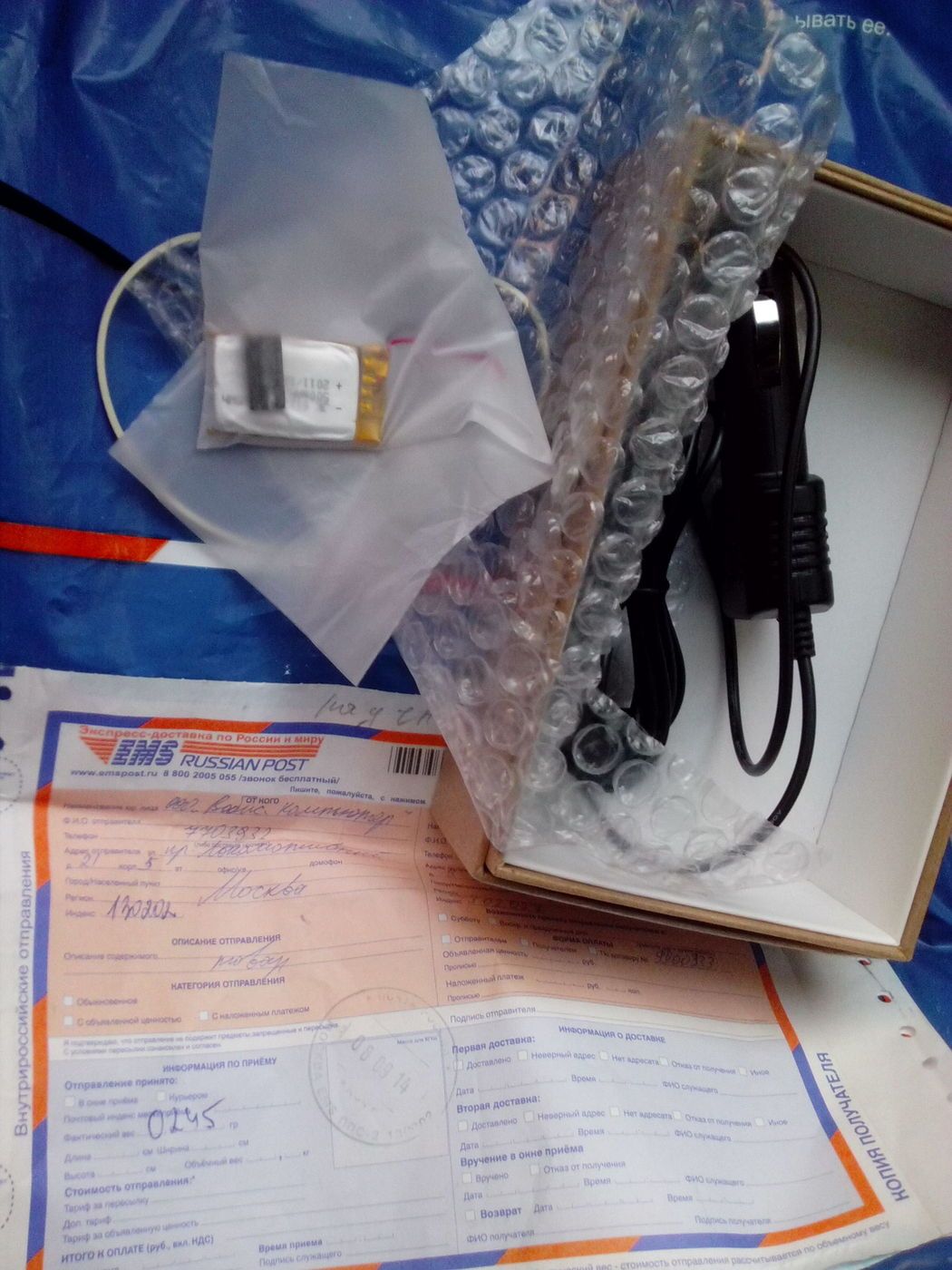

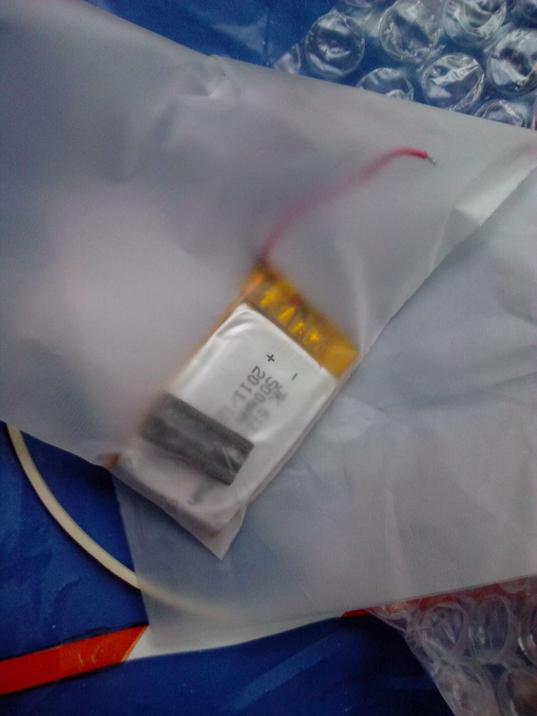

Получил посылку
Заменил пока шнур - завтра поезжу, посмотрю станет ли он заряжать старый аккумулятор. Чтобы определить в чем была проблема - в зарядке или аккумуляторе.

Ну что, с новым шнуром все работает, ничего не отключается. После работы 9 часов - при выключении аккумулятор показывается красным (сигнализирует, что разряжен), но при это после 10 последовательных включений-выключений всегда корректно завершает работы и сохраняет настройки.
Получается дело было в шнуре. Аккумулятор еще жив, хотя замена не помешает.

Обновлю: все-таки старый аккумулятор умер - сначала зарядился, но на следующий день опять не мог завершить корректно работу. В итоге была произведена замена на присланный Вобисом - теперь все ОК.
