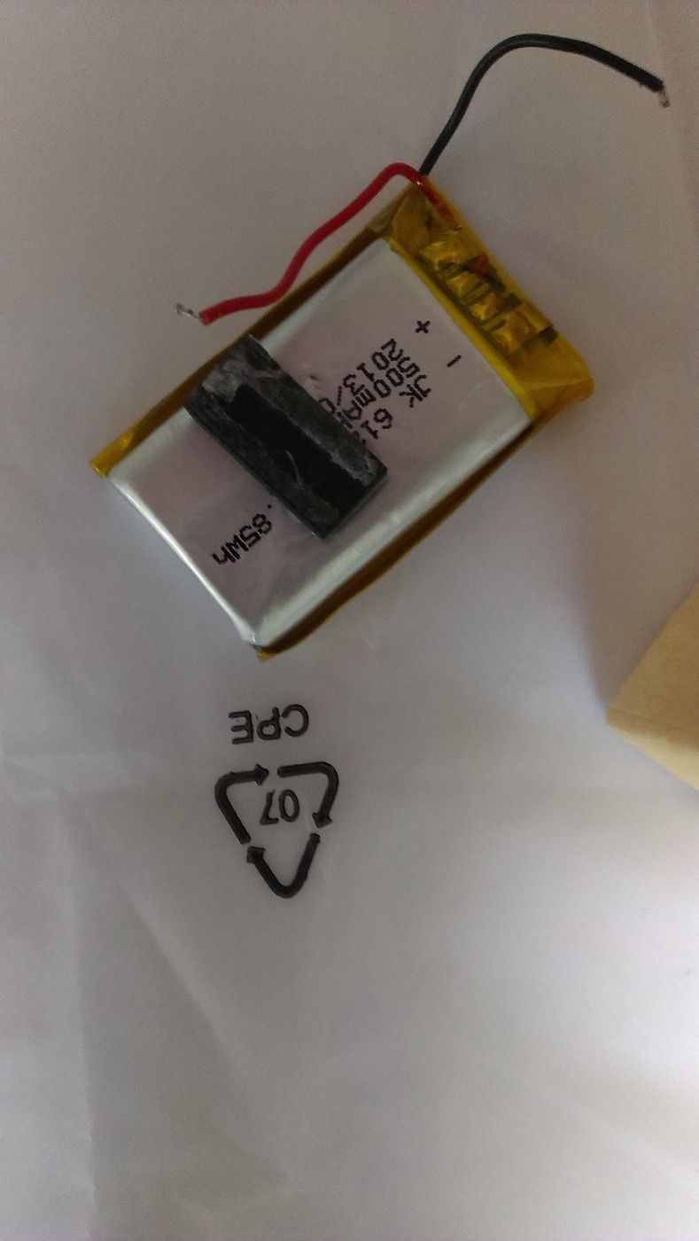

Жду от Вобиса аккумулятор, написали что высылают бесплатно. Что то, видимо проблема с этой батарейкой не редкость.
andefim
12.11.2013
950
Россия
sho-me combo 1 signature
Outlander GT
Ну кроме двух случаев здесь, пока не слышно. К производственному браку это похоже не относится, так как уже прошло больше года. Скорее всего батарея долго была в разряженном состоянии во время эксплуатации. Я например езжу каждый день и 2 с лишним года - полет нормальный. Судя по фото они высылают снятые батареи, а не новые (год выпуска 2011).

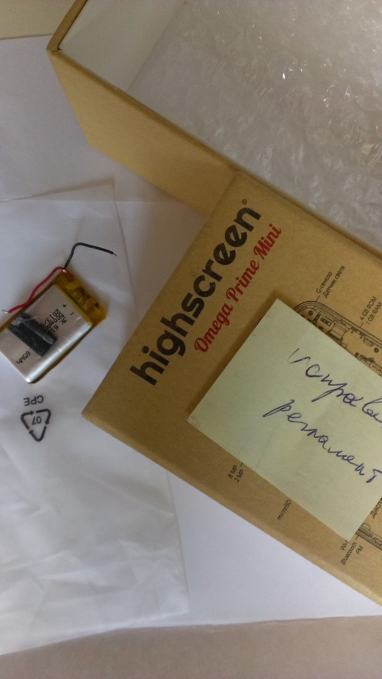

Я то же езжу каждый день, но почему-то аккумулятор сдох через год. Ну да ладно, перейдем к хорошим новостям. Пришел аккумулятор от Вобиса, довольно быстро и бесплатно. Да, батарея снятая с другого прибора, но зато 2013 года. Заменил батарею, РД проработал час, индикатор показывает полную зарядку, всё работает! IMAG0020.jpg IMAG0022.jpg

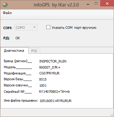

Появился прибор Inspector 9000 ST новой "ревизии", с Ambarella A5.
на ryru.gpscamera.org обновляется только по последней "кнопке" в списке.

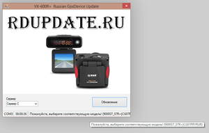

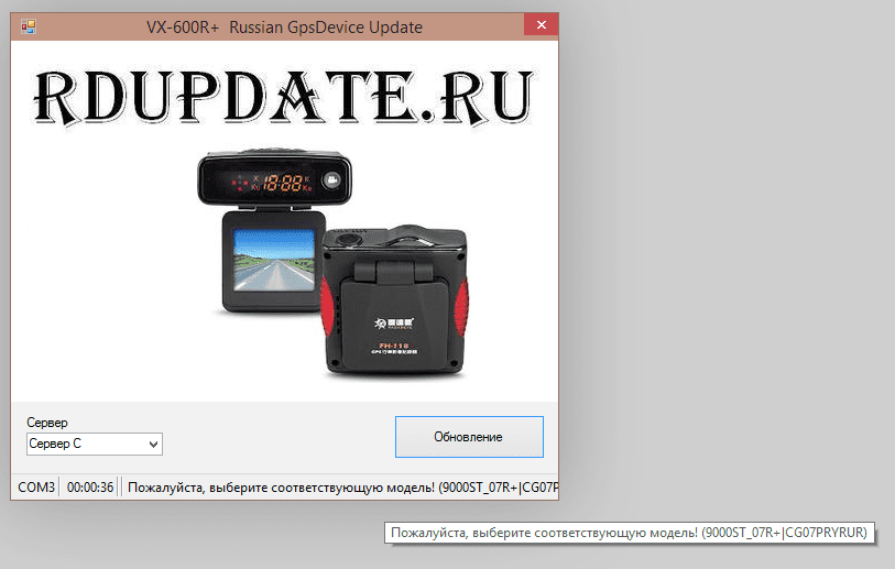

Тут (на rdupdate) при попытке обновления по кнопке [ VX-600 / 9000ST ] выдает сообщение о невозможности (см. скриншот)
Кнопку [ 1920 ] жать "без спроса" не хочется, прошу помощи.
Можно и нажать, эффект будет тот же. :)

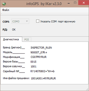

Новое железо, новый идентификатор, rdupdate про него еще не знает. Учить будем уже завтра...[DOUBLEPOST=1412883275,1412883165][/DOUBLEPOST]@Sergehog Кстати, что про него утилита диагностики говорит?
@Sergehog , проблем с обработкой возникнуть не должно. Надо будет только научить сервис разбираться в расширении этого зоопарка...
INSPECTOR[9000ST > A001RYRU
INSPECTOR[9000ST! > A001PRYRU
INSPECTOR[9000ST_06 > CG06RYRU
INSPECTOR[9000ST_06! > CG06PRYRU
INSPECTOR[9000ST_07 > CG07RYRU
INSPECTOR[9000ST_07! > CG07PRYRU
INSPECTOR[9000ST_07R > CG07RYRUR
INSPECTOR[9000ST_07R! > CG07PRYRUR
Судя по всему, такие же добавки разновидностей вскоре пройдут по всей платформе...[DOUBLEPOST=1412885499,1412884769][/DOUBLEPOST]P.S. Пока вижу еще три:
