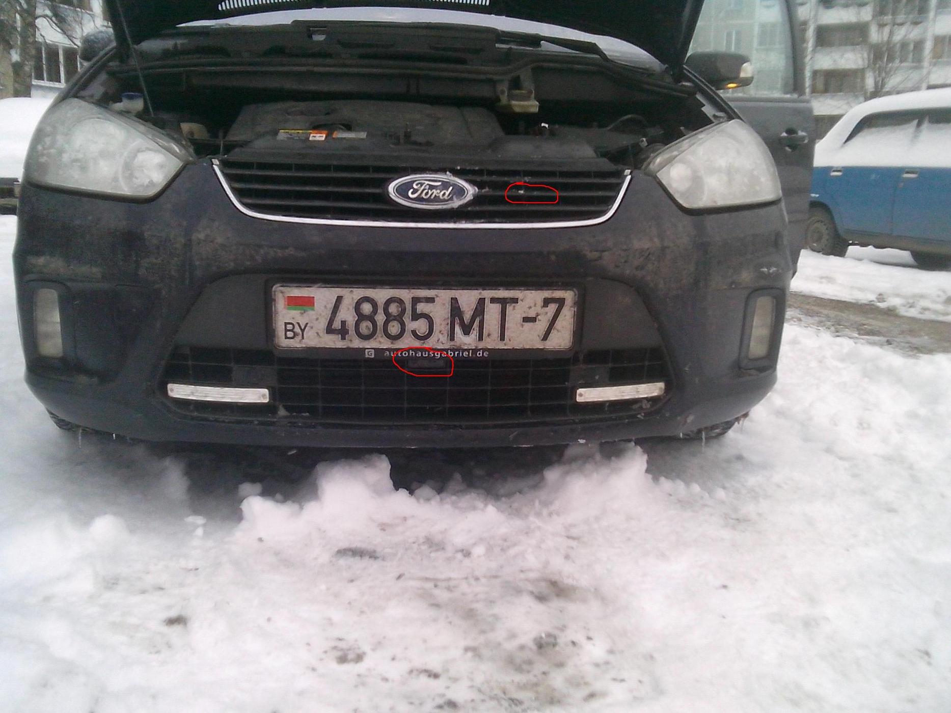

Решил всетаки переставить в решетку повыше, т.к. под номером ну уж очень много летит грязи.
Я так понимаю, неважно будет ли РД открыто установлен или спрятан внутрь за пластиковой решеткой? На качество принимаемого сигнала это повлиять не должно?
Да и к тому же там должно быть почище.

Так что у вас место лучше не придумать.
Но оказывается очень грязное...
Да и хочу повыше, чтоб почище, мот чувствительность будет лучше...
Кстати, поясните, обычные РД вешают в салоне повыше, ближе к зеркалу заднего вида, чтоб увеличить силу принимаемого сигнала, с разнесенным так же? Стоит ли перевешивать? Или пусть так в самом низу и висит?

Я про второе место установки. У разнесенки чувствительность изначально выше, так что это компенсирует установку ниже обычного.
