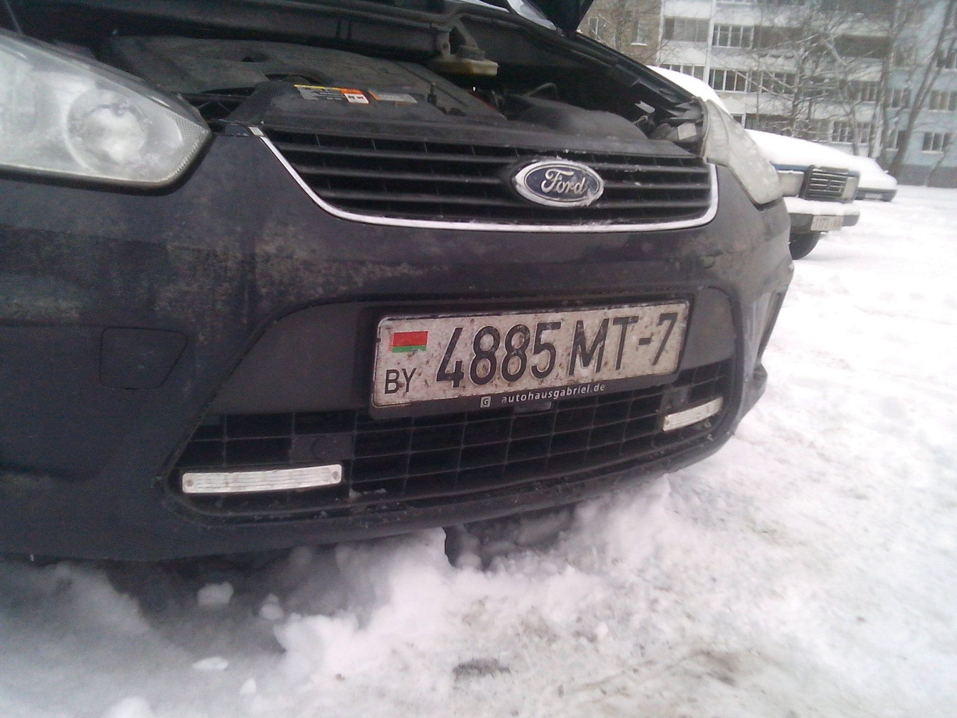

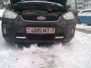

Ребята подскажите, нормально ли будут ловится сигналы при данной установке? Или нужно пытаться поставить выше?

Нормально все. Он даже из бардачка будет ловить. Лучше было бы его вертикально расположить - меньше бы двери цеплял

--dks--, Я бы еще на блок бы пластиковую бутылку осадил для защиты от грязи/камней.
