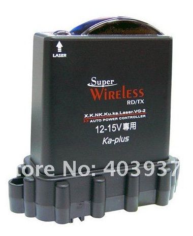

Подскажите, у внешнего блока есть приемник лазерных радаров, можно ли его закрывать, например изолентой? Внешний блок хочу замотать изолентой, чтобы дополнительно защитить его от грязи и влаги. Не ухудшится ли качество приема сигналов радаров?

pavfido, упаковывайте приемник как хотите, можно пластиковую бутылку осадить на него

Тоесть "глазок" лазерного детектора можно заматывать непрозрачным материалом, главное чтобы он был не металлический?
Хоть чем (ну да, кроме металла)! он всё равно лазер не ловит!:pardon:.

А что тогда на внешнем блоке подписано как LASER?
Ну, если на дорогах встречается что-то из этого списка - тогда да, можете волноваться...

А вот на амату и лисд - работу никто и не обещал...
частота современных лазеров не ловится им! (точнее отсеивается ) если сделать доработку (как на вистлере - делить импульс на 2) то будет ловить!
Не подскажите, как это сделать. Хочется по-максимому использовать устройство :)
