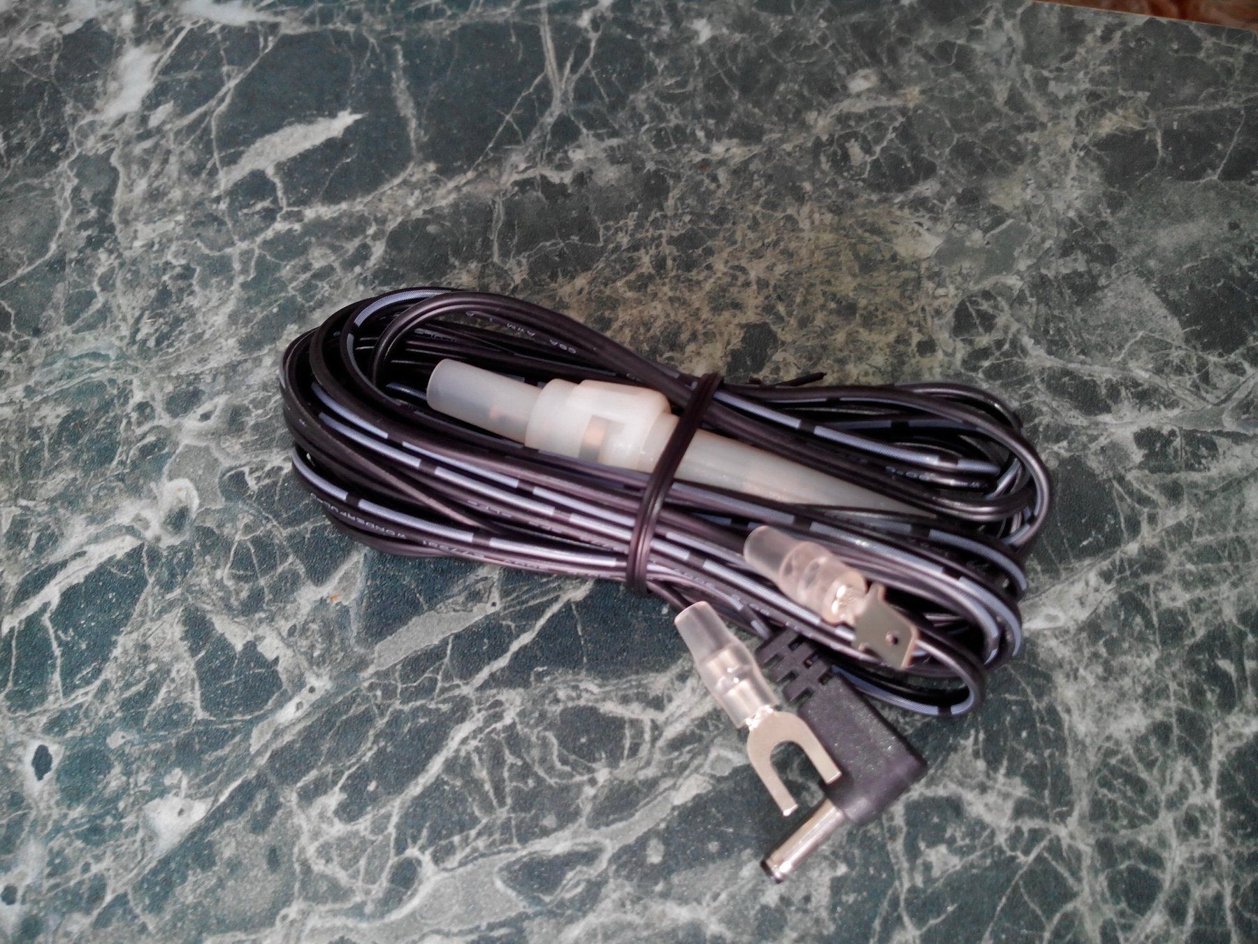

Остался у меня такой вот кабель
Теперь думаю, к чему лучше его подключать...
К внутри салонному освещению. На фордах оно вроде работает от зажигания? Та к что РД будет работать когда машина заведена. У меня РД запитан от зеркала заднего вида, оно с авто затемнением и на нем +12 тоже от зажигания идет.
