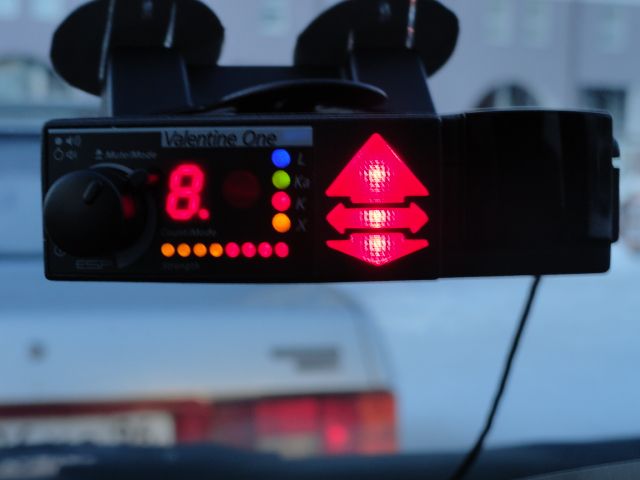

mel26, А как заставил одновременно работать дисплеи и прибор?:blink:
Секрет фирмы
---------- Post added at 22:42 ---------- Previous post was at 22:40 ----------
шутки.)работают два Валентина.
поставил так .для сравнения

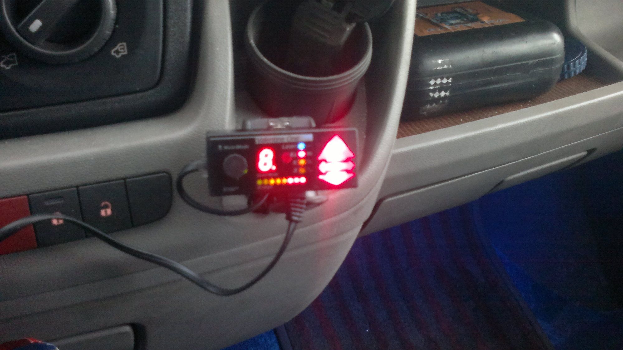

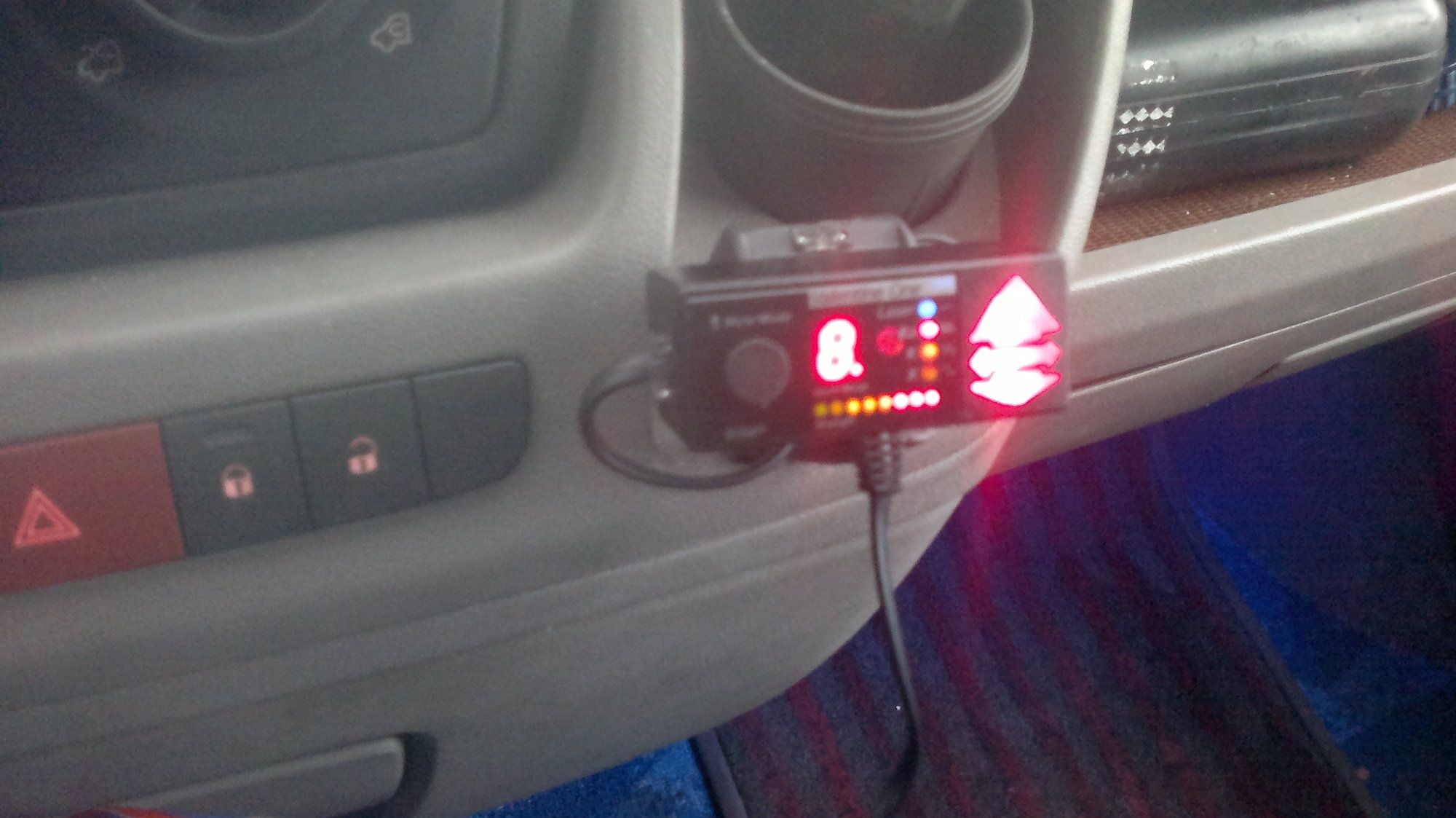

А почему X оставил красным?
X и K оставлю красными.т.к. рабочие диапазоны по радарам.а зеленый не настораживает.ну вобщем так захотелось:)
---------- Post added at 01:01 ---------- Previous post was at 00:58 ----------
http://youtu.be/oZVTYgU-4so
еще на видео и на фото кажется что зеленые и синий поярче.
в живую все нормально

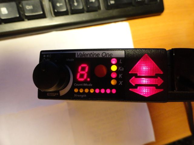

Добрый вечер. Очень заинтересовала данная тема, давно видел подобное на ебее, была неоднакратная попытка приобрести у фулкалора данную переделку в виде расцвеченного доп дисплея, но был мягко послан до мая 2013 года, а хоцца ща, как грится....В итоге были куплены диоды в чипе и дипе на общую сумму 230 рублей и доп дисплей у клубника, отдано это все прекрасному мастеру, в прямом смысле паяющему спутники (был у него в лаборатории и видел сам), который смеясь над "сложностью" предстоящей работы за 20 мин перепаял штатные диоды на мой комплект. Вырезать красный светофильтр из пленки доп дисплея не стали, дабы не портить внешний вид. Диоды настолько удачные, что почти все пробивают красный своим родным светом, только зеленый в наложении с красным дают не сочный цвет, но визуально ни с синим, ни с желтым не перепутаешь. По-прежнему хочется, чтобы светились оба дисплея...Озадачу моего мастера этим на следующей неделе. Подключение велось не через разветвитель, а через прикуриватель. Лично мое мнение (полного профана), что можно что-то сделать, чтобы светились оба...:) И теперь еще в думках что куда рассовывать, так как от крепления бленд моунт под зеркалом нет желанния отказываться, ныкать голову Валика под обшивку - на таможне с Финкой (проезжаешь через сканер) - машину вообще по винтику разобрать могут...Место в торпеде еще не придумал....На торпеде - пионеры могут постараться...Кто как и где это все крепил? Поделитесь поделками с фото, а то от безвыходности буду продавать поделку :) (шутка). Ну и фото того что получилось:

Решил сменить цвета индикации. А то не информативно для меня получилось. Закуплено:
KPTD-3216SYC (жёлтый), KPTD-3216MGC (зелёный) и KPTD-3216QBC-C (голубой). Наклейку пока нет желания сверлить.
Уровень для себя решил именно так сделать, 4 желтых 4 красных.
Вроде цвета диапазонов светятся красиво. Но это на улице при солнечном свете. При уменьшении яркости свечения зеленый больше стал походить на темно желтый, а синий вообще погас (как оказалось не 2 вольтовый, но других не было).
Решил переделать. Опасные диапазоны для нас это К и L, их сделал красным, всеравно реакция разная не перепутаешь.
X и Ка - сделал желтым. На КА попал более яркий желтый светодиод, хотя все они из одной упаковки, странно как-то, но думаю пусть так остается, буду знать что более яркий это КА.
