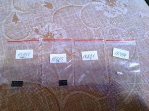

По цветам:
15451 - Желтый
18665 - Зеленый
10291 - Синий
15497 - резистор
Exios
Куратор Базы Данных
28.02.2010
1 573
02 Башкортостан
Haval F7 2G & Chevrolet Cruze
Фото номеров и цветов
Sent from my new iPad 4G LTE using Tapatalk HD

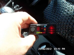

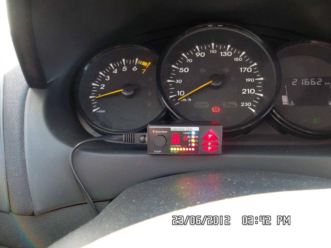

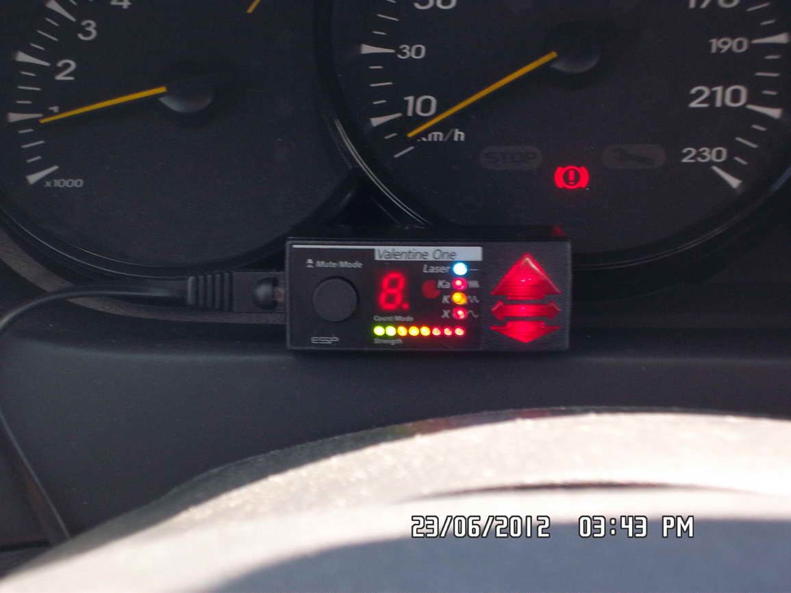

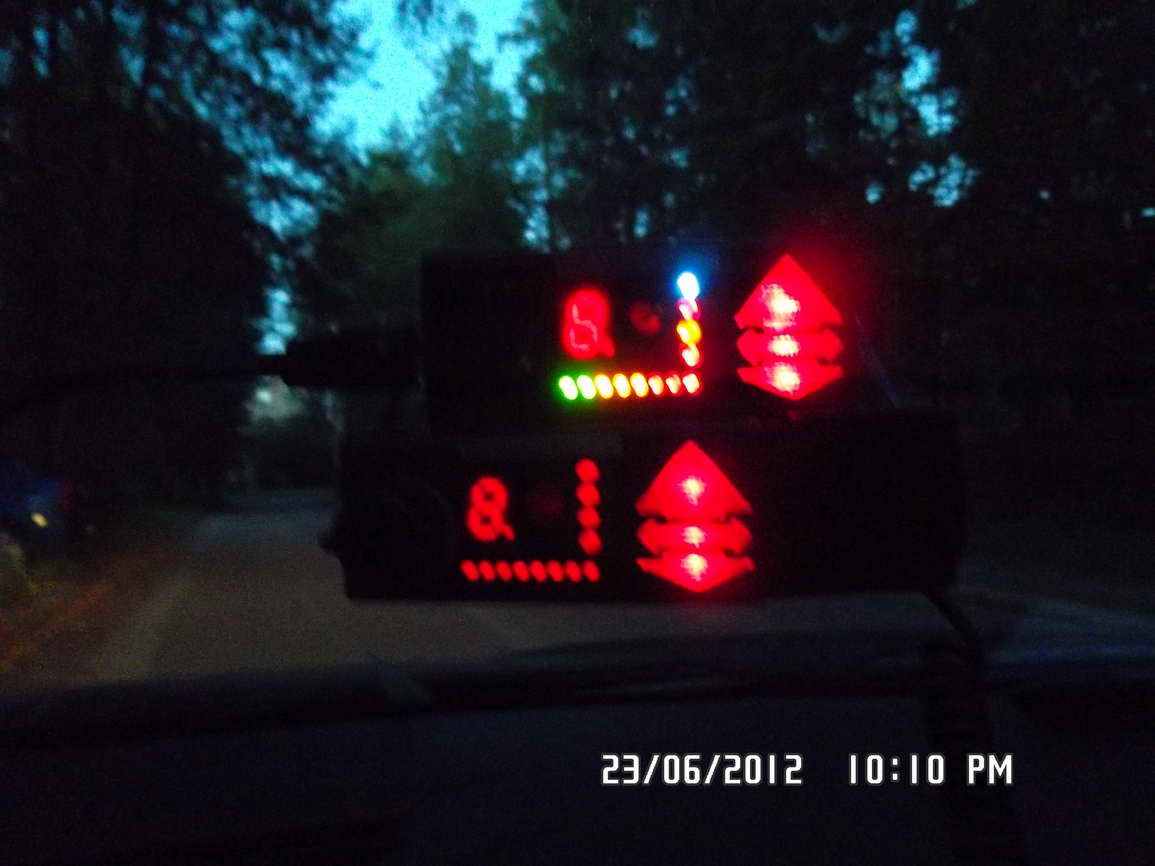

Вот примерно так.
только линзы слепят объектив.получается расплывчато.на видео и на фото.днем еще более менее фоткается получше.

только диапазоны немного не так.перепаяю.хотел опасные (К и Х) красными оставить.не так поняли друг друга с электронщиком. КА красный получился
