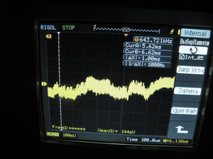

Сегодня сделал из кобры приемник стрелки с осциллографом, посмотрел сигнал со стрелок в Зеленограде, тишина. Надеюсь, что ещё просто не включили. Помех море,похоже берет даже сотовые в соседних машинах.
Может есть кто близко знакомый с обработкой сигнала на компе? Выложил бы сюда в формате csv

Вот что примерно было. Развертка 100мкс/дел.
На рисунке изображен сигнал без цифровых фильтров. Сам я смотрел сигнал уже прогоняя через них
