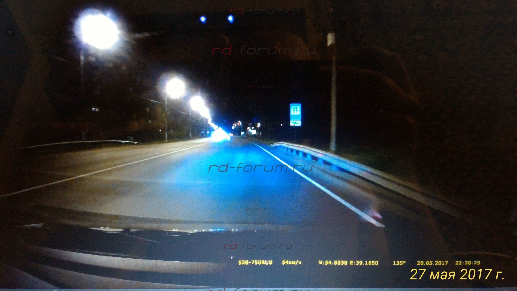

Да а что откладывать - выложу то, что отснял на телефон:
Вот так поймалась в Морозово
Молчание на Кардон в лоб в Рыбном
При въезде в Рязань решил пойти в вабанк и запустить сразу 2 детектора:
Жду комментариев. В первую очередь от Сергея.[DOUBLEPOST=1495831887][/DOUBLEPOST]
Мой V1 Владимирский Вокорд из за поворота берёт, проблем с нарастанием нет. Да и на другие радары тоже.
Мой тоже... до доработки... Теперь вот как на видео выше...
А чуть ранее фонящий на километры Вокорд в н.п.Врачево вообще не взялся! Хотя может выключен был. Он должен на видео подсвечиваться или нет?
Есть подсветка. Тут, правда, TV D-700 своим гейгером смарт с YaV1 забивает :pardon:
Печаль-беда...
Подсветка есть... А детекта не было совсем...
P_20170527_001127_1_p.jpg [DOUBLEPOST=1495833685][/DOUBLEPOST]По ходу придется завтра свой 9500 взять для контроля.
Надеюсь, что @SergHS5 разберется в ситуации с такой работой.
А то не хотелось бы В1 "потерять":(
