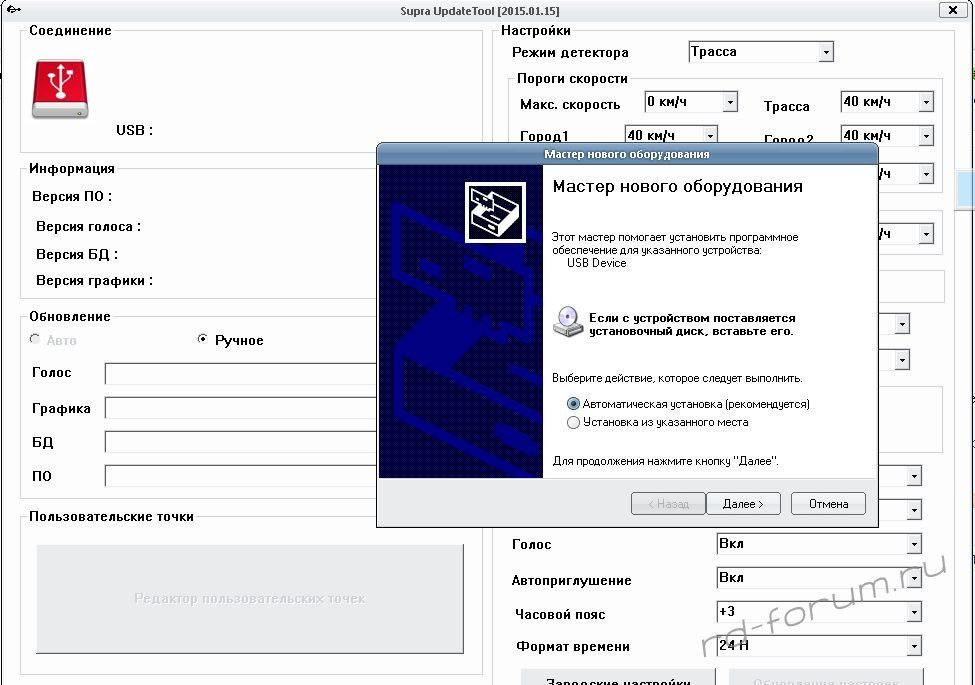

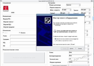

судя по "возможным проблемам" у меня кирпич.можно в домашних условиях определить слетел usb загрузчик или нет?винда новое устройство видит и просит установить дрова,а прога радар не видит.
самостоятельная замена прошивки не является поводом для отказа гарантийного ремонта?
не могу отвечать за сервис и за людей которые там работают,
но прошивка этого детектора это его штатная функция. он предназначен для самостоятельной прошивки, так что проблем быть не должно. собственно если детектор не определяется тулом, то дело плохо. ну, попробовать разве что ещё на другом компьютере...

А установить-то их пробовали? Винда их сама не найдёт, ручками надо...
при установке update tool они ставятся, с драйверами проблем нет, если программа уже находила детектор и он определялся. просто со слетевшим загрузчиком он превратился в неизвестное устройство.
dmi8020
29.03.2015
DRS-IG68VST
ВАЗ-2108
Иногда требуется повторная установка при подключении в другой порт...

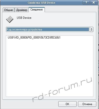

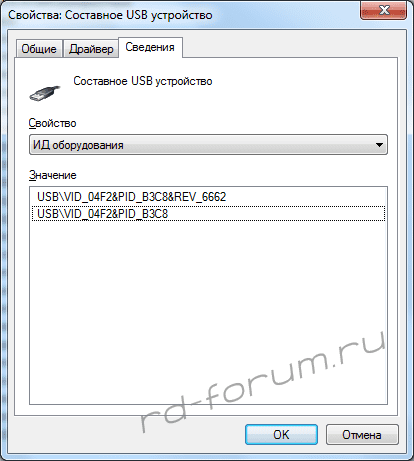

Так по скрину-то не видно, какое именно устройство обнаружено. Лучше тогда уж в диспетчере устройств посмотреть VID \ PID неопознанного устройства - если нули, то да, загрузчик слетел...
Смотреть примерно тут:
dmi8020
29.03.2015
DRS-IG68VST
ВАЗ-2108
нули
