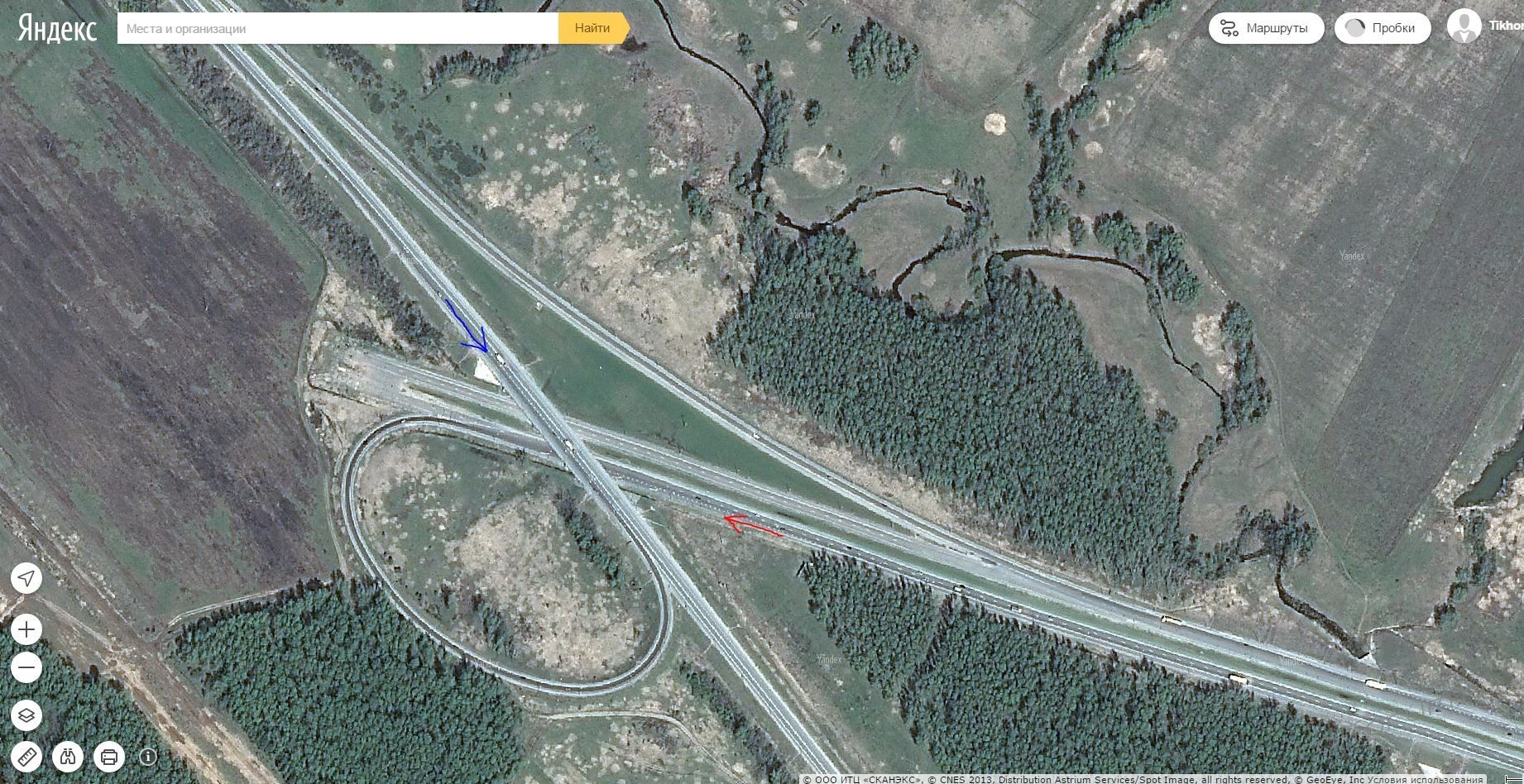

очевидно, есть определенный угол входа в сектор. собственно этим значением вы указываете направление куда смотрит камера, чтобы РД смог сам на основании алгоритма определить надо ему срабатывать или нет.
Автодория срабатывает при подъезде со стороны примерно под 30 градусов (в обе стороны получается веер около 60) - смотри картинку с трассы М5 около Непецино (синяя стрелка - направление движения авто в момент детектирования АД, красная - направление блока АД).
Думаю с другими радарами примерно также.
