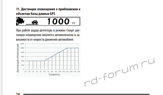

Здравствуйте, подскажите, если кто знает: Детектор supra drs-ig68vst настроен оповещать о стационарных радарах за 1000 метров, но примерно 4 месяца назад заметил, что оповещение идет за 400 метров, повторная настройка не помогла, прошил последней прошивкой и перезалил координаты радаров. Новые радары определяет, выставлено определение за 1000 метром, но оповещение идет от 400 метров. В чем проблема?

@orm78 режим какой стоит, смарт? тогда проблема в вашем недопонимании работы прибора.
В режиме смарт расстояие зависит от скорости движения .:)

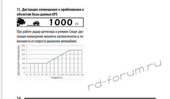

Василий говорит о мануале ( стр.14) Посмотреть вложение 22213
Еду по трассе 110 км/ч, включен режим смарт, сигнал о стационарном радаре получил за 400 метров. Но если сменить режим на "трасса" сообщение получаю ровно за 1000 м, вчера проверил...

вообще это странно, так не должно быть.
