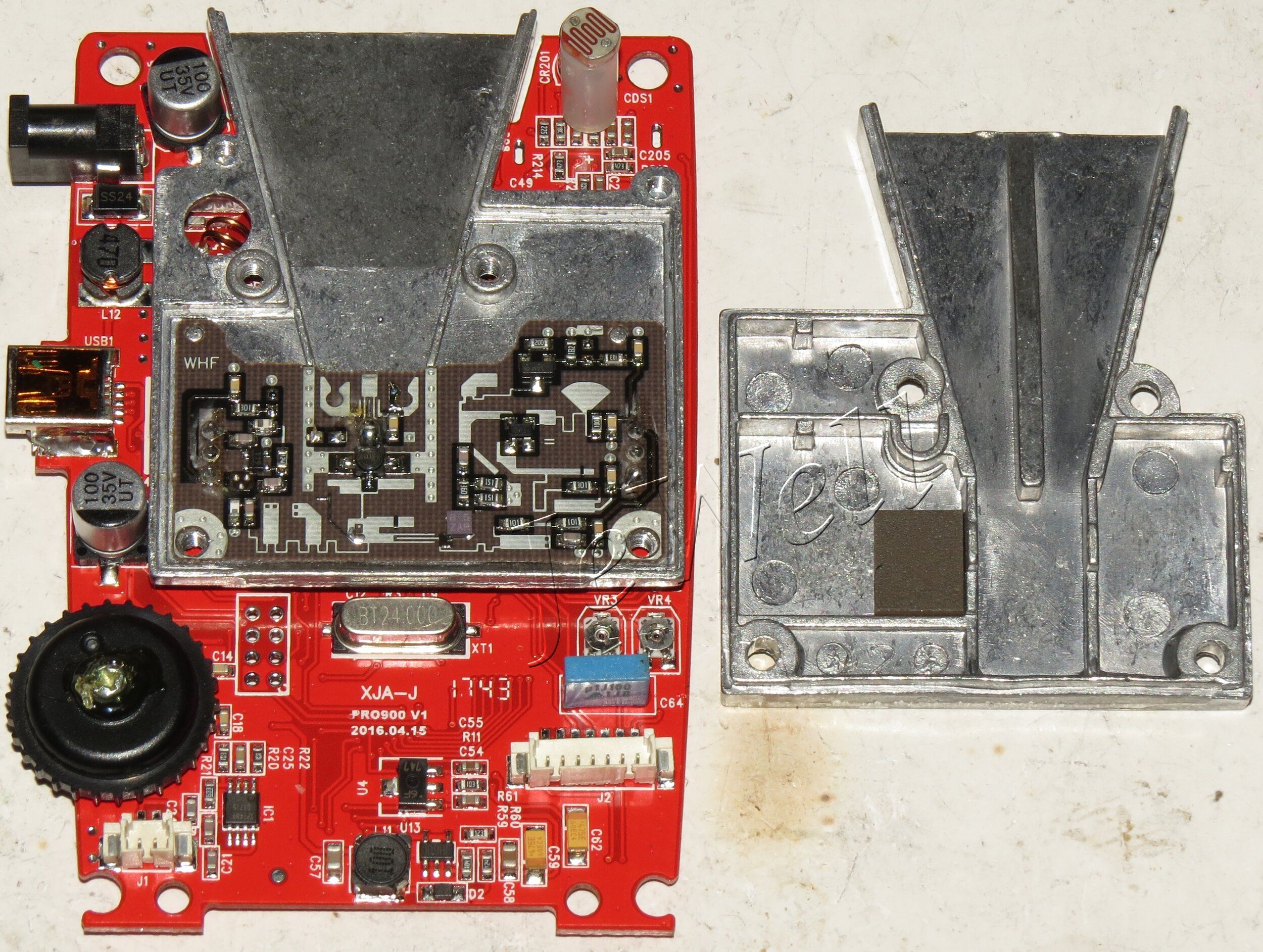

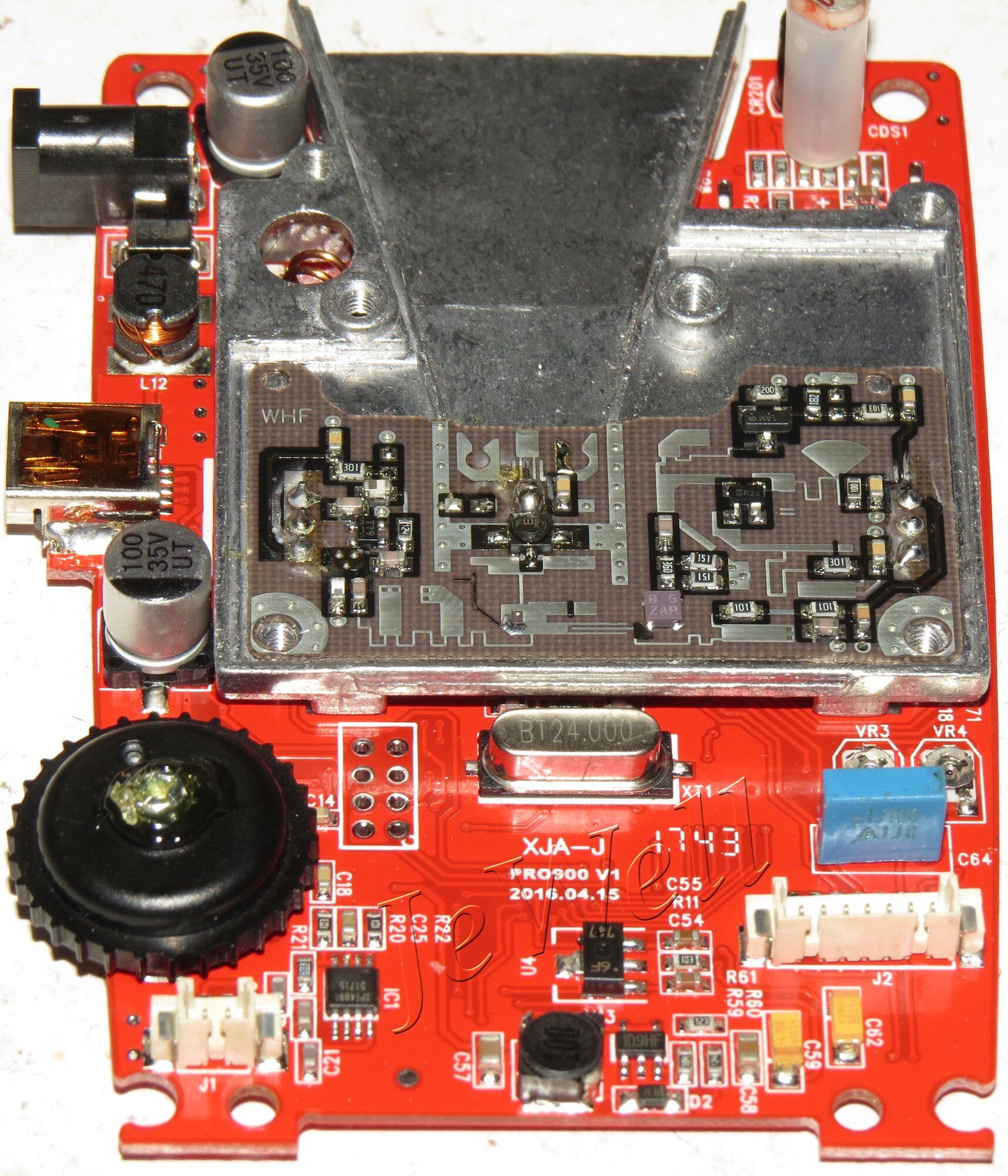

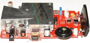

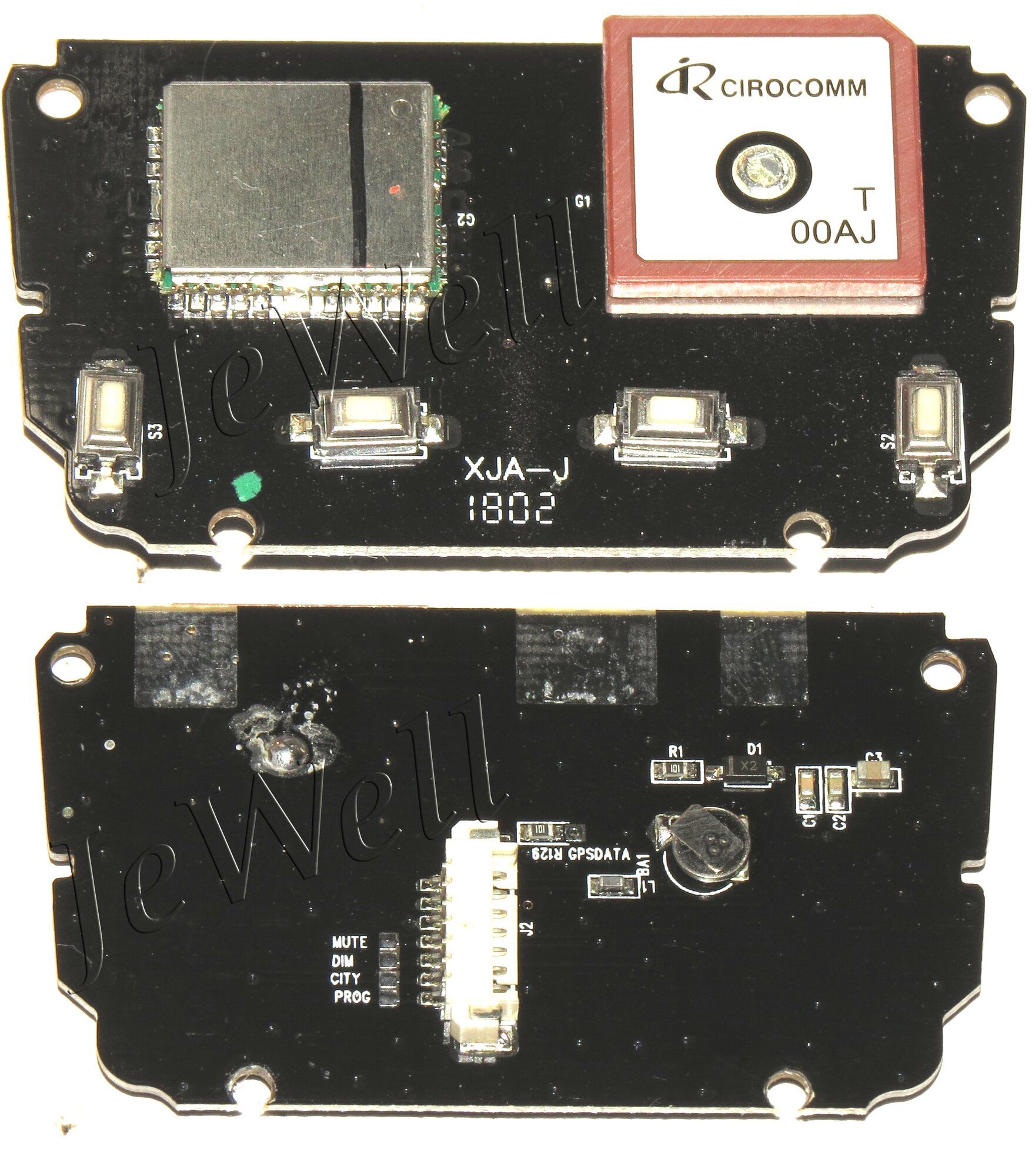

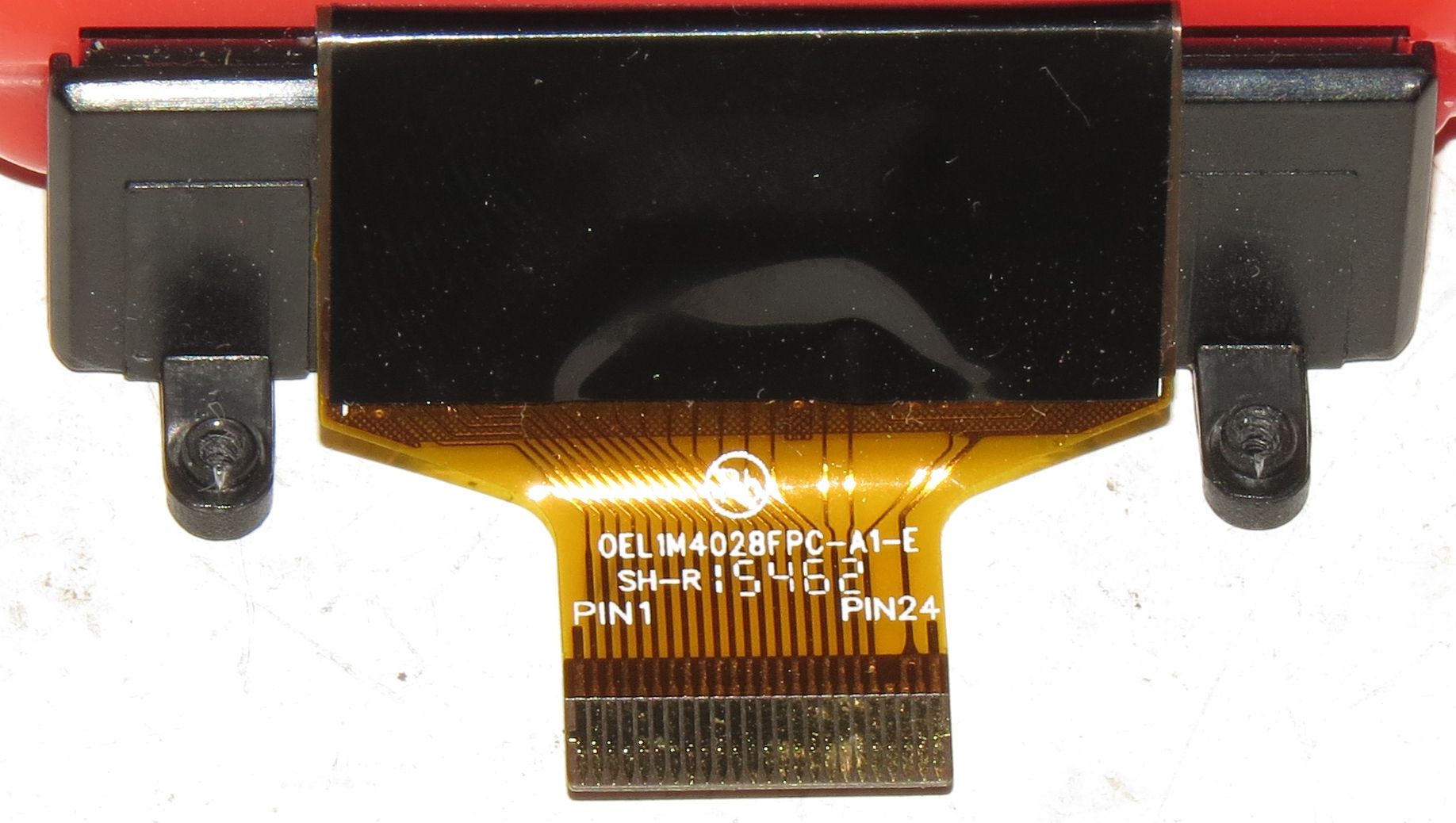

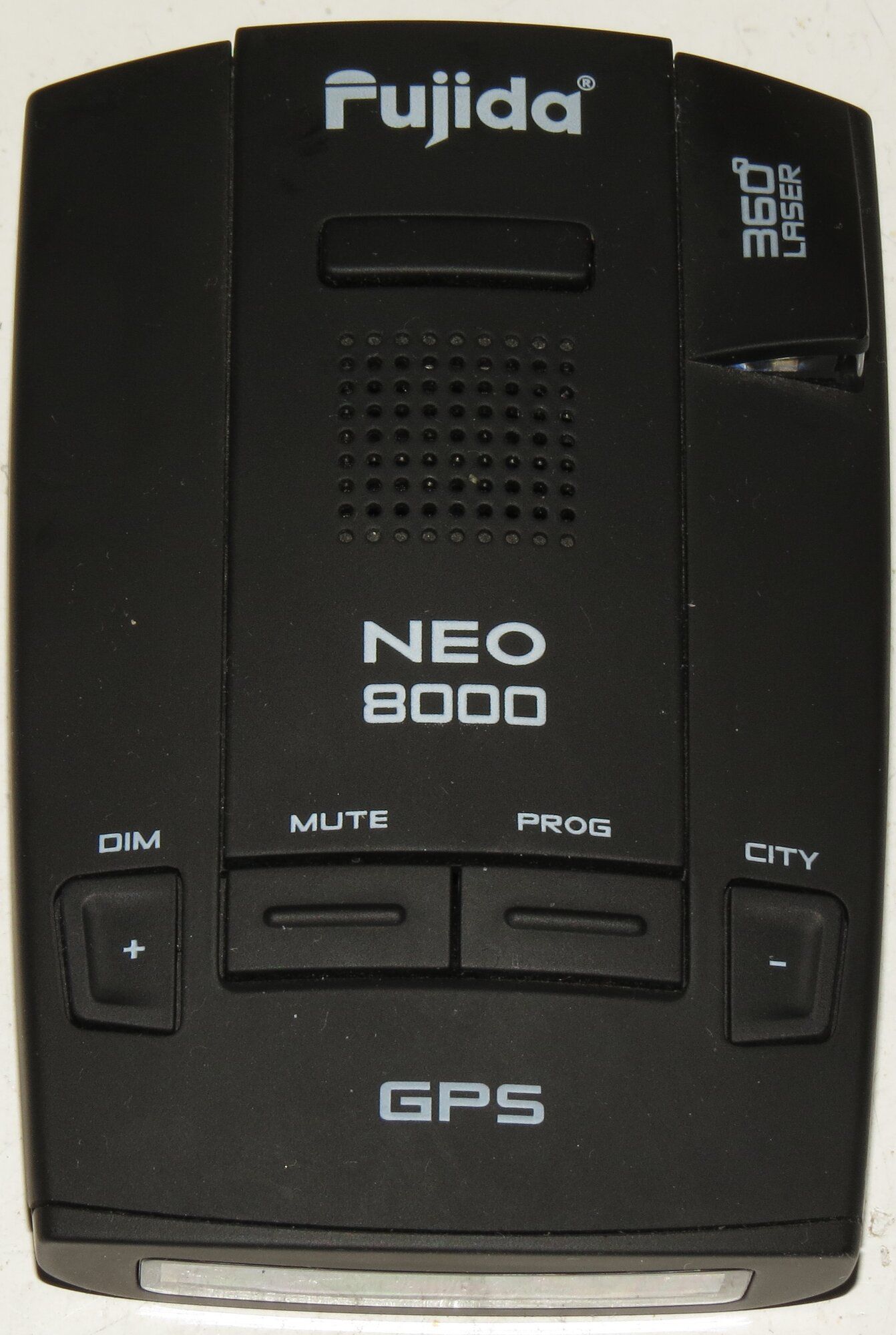

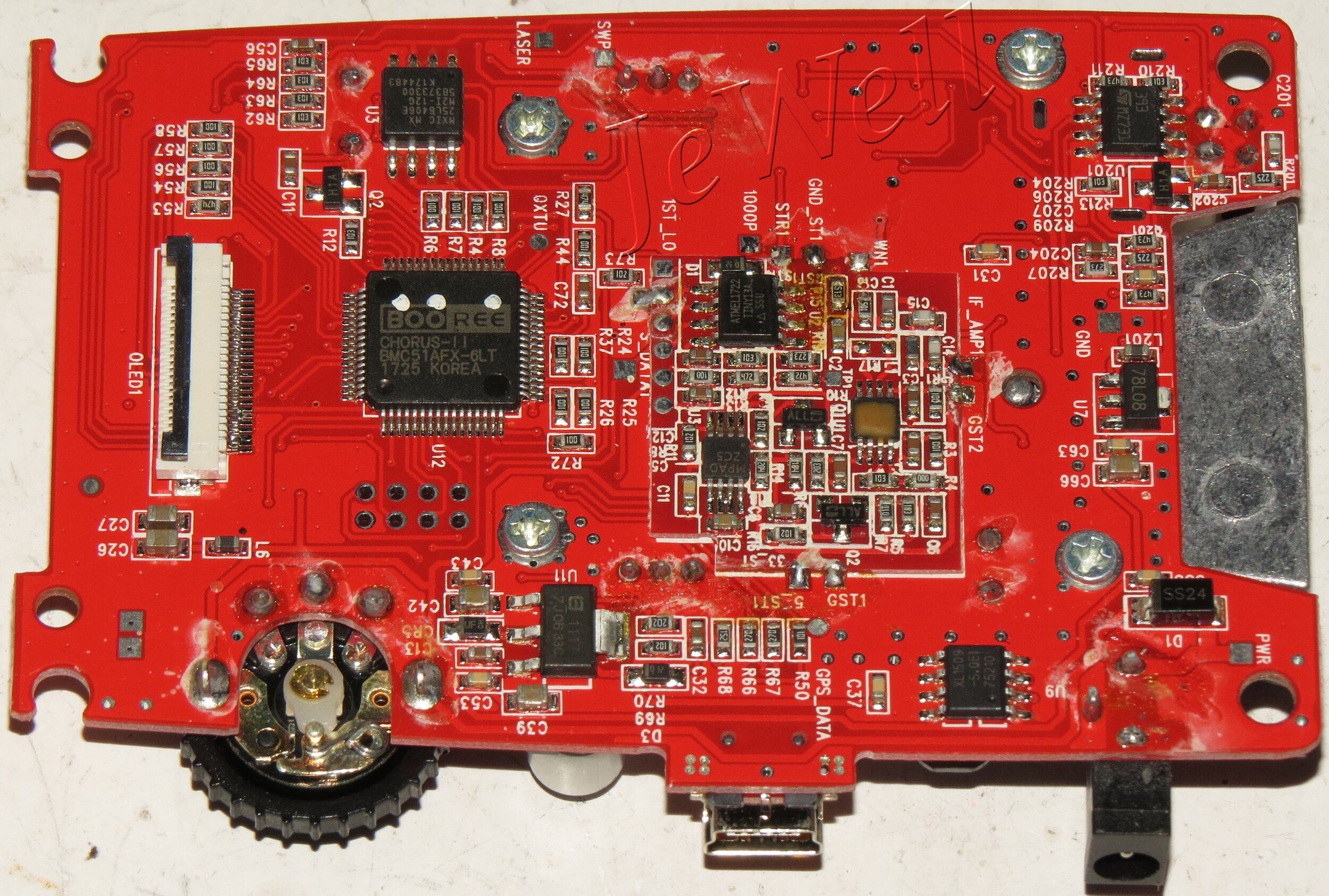

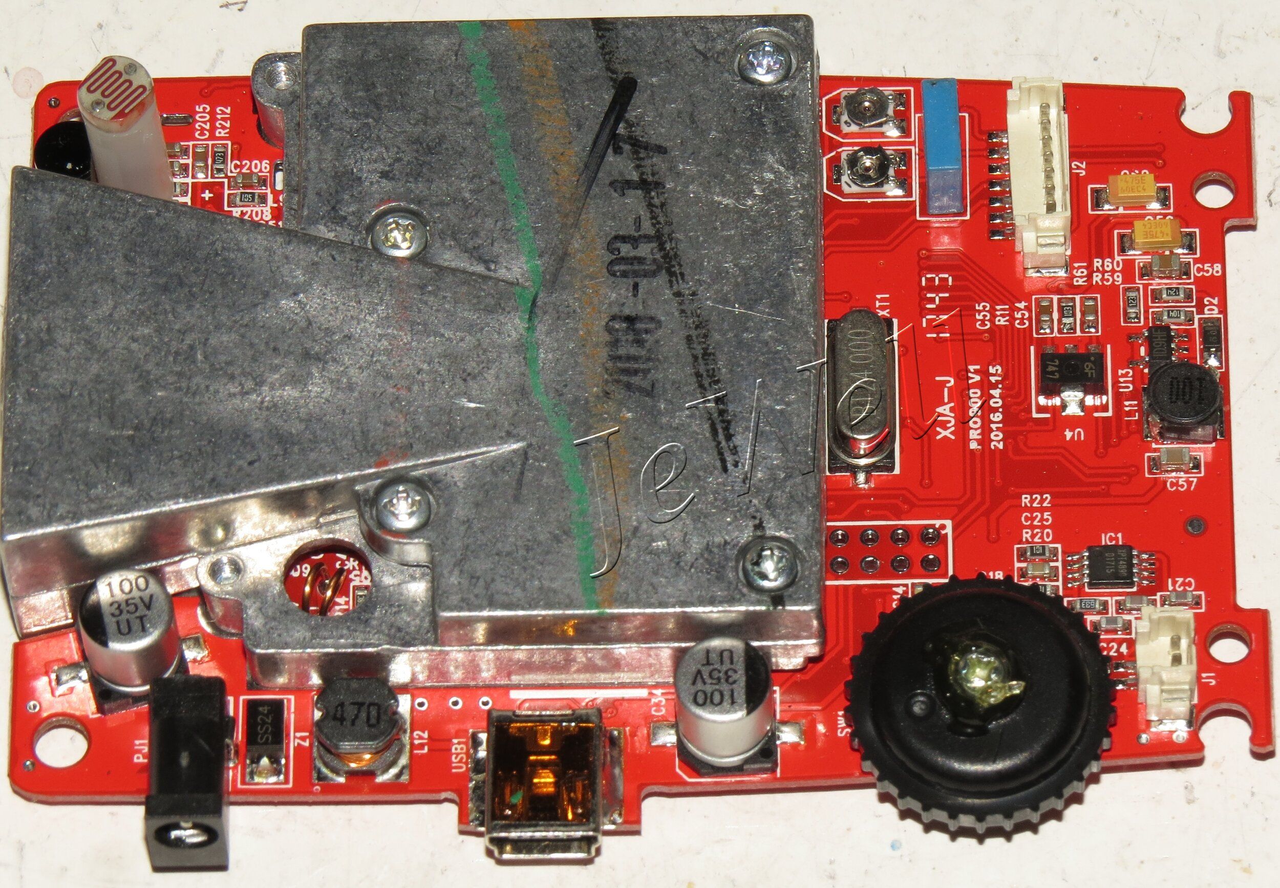

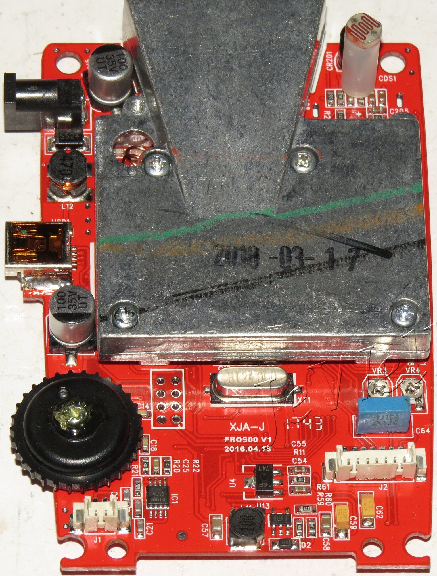

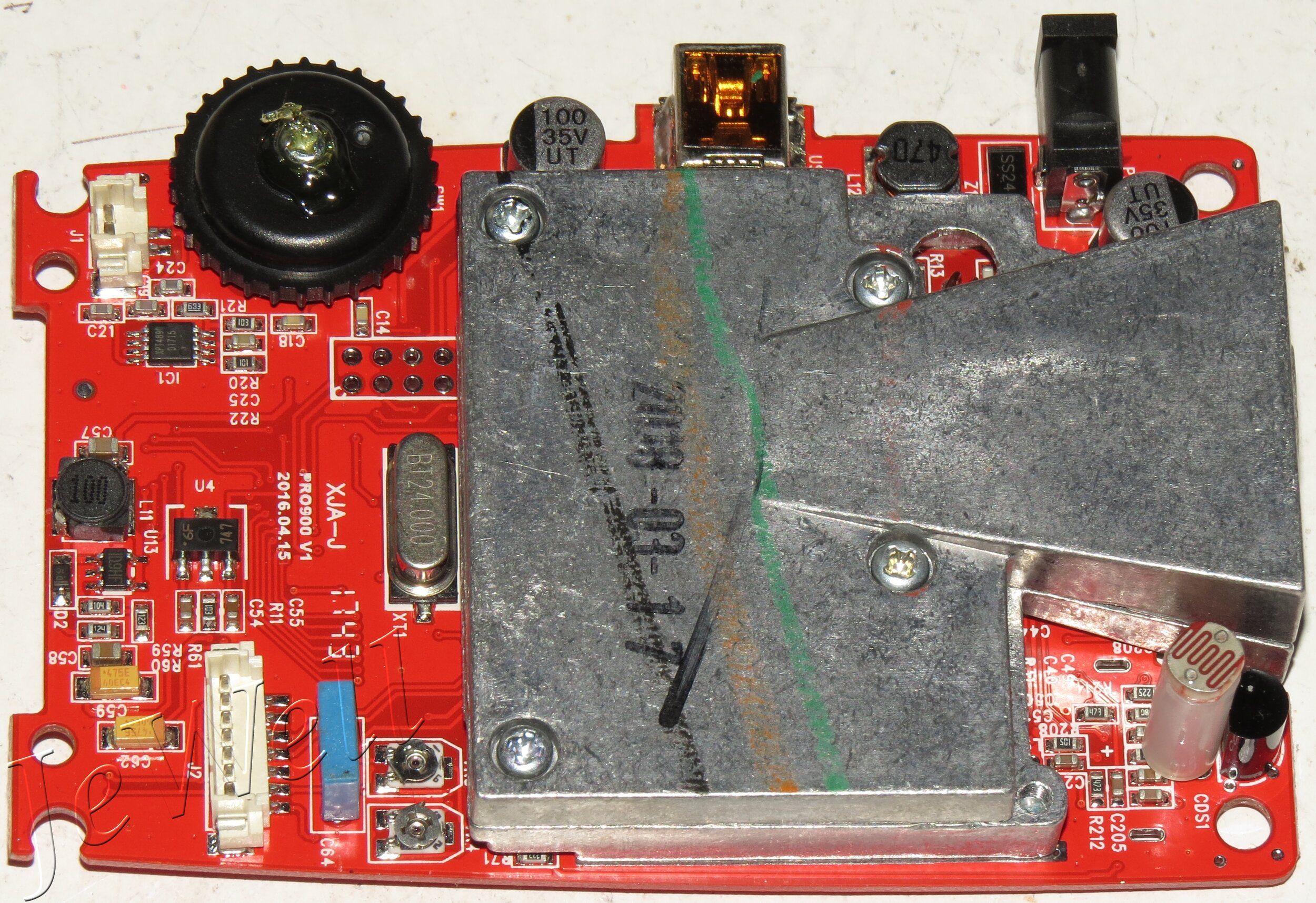

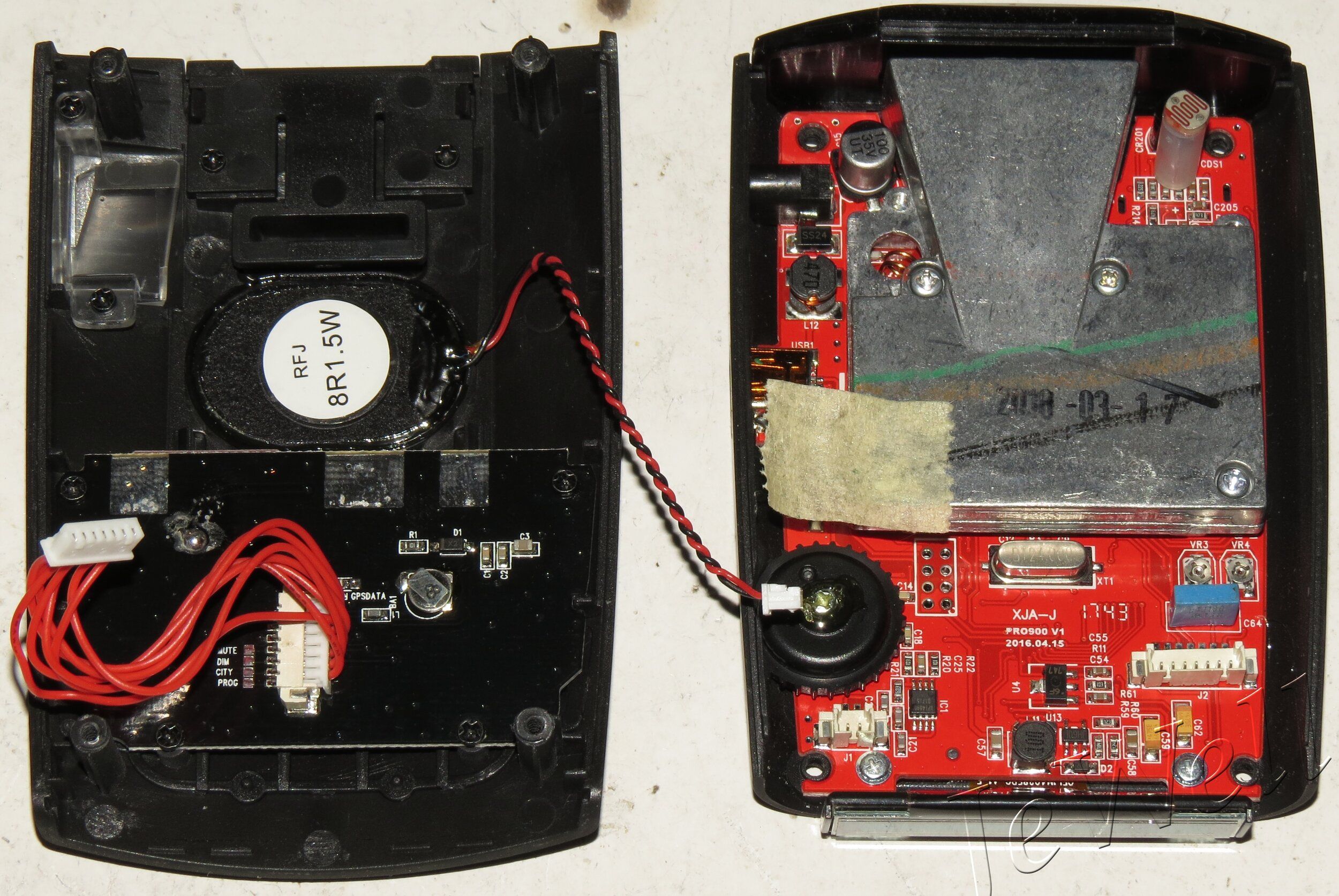

Короче, как говорил, я купил Fujida Neo 8000 и немного с ним поездил.
Впечатления - грамотная по софту вещь. Сделано для людей, чтобы не бесило. Нервы этот аппарат точно выматывать не будет. GPS-база слабая, у SSF1 информирует о большем количестве событий. Работу КСС проверить не довелось.
По РД части - средне. Подозреваю, что дело в конкретном экземпляре, потому что на таком же модуле РД и мой основной комбо-аппарат, чувствительность которого не сильно уступает (на мой субъективный взгляд) нескольким опробованным РД с LNA и аналогична SSF1 сочи-з.

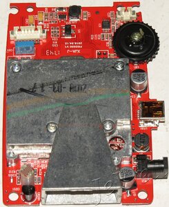

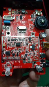

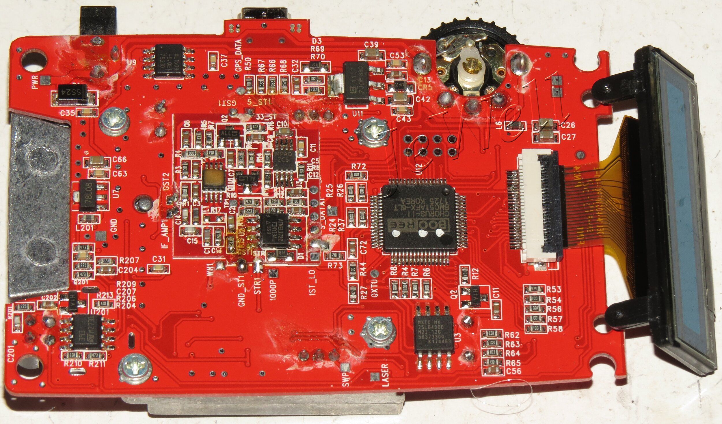

Аппарат построен всего на одном проце booree bcm51afx-6Lt, в spi-флэшке живут звуки, картинки и gps-база. Аппаратно, подозреваю, что полный клон 7500 и 9000 моделей. Про 9000 более чем уверен, про 7500 могут быть какие-то отличия в ревизии платы и/или oled-экранчике, как вариант. Но прошивки у всех трёх однотипные и, если обмануть программу-прошиватель, то можно в любой прошить любую из этих трёх.
Есть и софтовый глюк: если выбрать порог скорости отсекания оповещений радарной части на 0км/ч, т.е. чтобы информировал о наличии излучений на любой скорости, то пропадает голосовое информирование по gps-базе, от него остаётся только дзыньканье, без конкретики, чему оно посвящено.
С приёмом сигналов от спутников gps всё хорошо, стабильный. Если поменять умершую батарейку на новую, горячий старт - несколько секунд. Холодный порядка 2-3 минут.
Включается сам аппарат относительно быстро (если в настройках в меню выключить его понты по самодемонстрации режимов работы), но попасть в само меню настроек быстро нельзя.
Регулировка громкости аналоговая (крутилкой - переменным резистором), что считаю неоспоримым плюсом лично для себя по сравнению с цифровой регулировкой кнопками. Громкость динамика отменная, искажений и хрипа нет.
Резюмируя - ему бы чувствительность РД нормальную (экземпляр может попасться хороший, а может не очень) и gps-базу получше, и будет вообще отличный РД. Никакие SSF1 и Neoline (кроме тех, что с LNA) не конкуренты, если рассматривать аппарат как устройство "купил, 1 раз настроил и забыл, только базы обновляй". Моё личное, субъективное предвзятое мнение.
Ремонтопригодность по программной части равна нолю. В случае, если слетит прошивка внутри процессора booree - хрен вам, а не ремонт. Без фирменного booree-евого программатора ничего не сделать. А их в продаже нет.
И, да, забыл добавить: на корпусе у него надпись "Laser 360*". Брехня полная. ИК-датчик смотрит только вперёд. Назад смотрит фоторезистор, под управлением которого автоматом меняется яркость экранчика. Т.к. экранчик OLED-овый, то имеет выгоревшие со временем символы (где отображает текущую скорость - там просто всё немного темнее). OLED - зло.
Цена данного эксперимента - 3300р.
Следующий на опыты купил "ibox pro 800 smart signature se" с доставкой из другого города, чуть дороже этого, но он оказался неисправен, сейчас пытаюсь решить проблему с обращением по гарантии. По начинке уже более продвинутый, аж с двумя процессорами, поэтому, если аппаратно будет исправен, то однозначно превзойдёт эту фуджиду, притом, что ценник за новые у них почти одинаков.
Ну и, фуджидовые эра/магна/глобал тоже остаются интересными. Один из владельцев "эры", кого нашёл в Екб, отказался отдать мне его на изучение на пару дней в обмен на другой аналогичный РД. Боятся люди... не понятно чего.

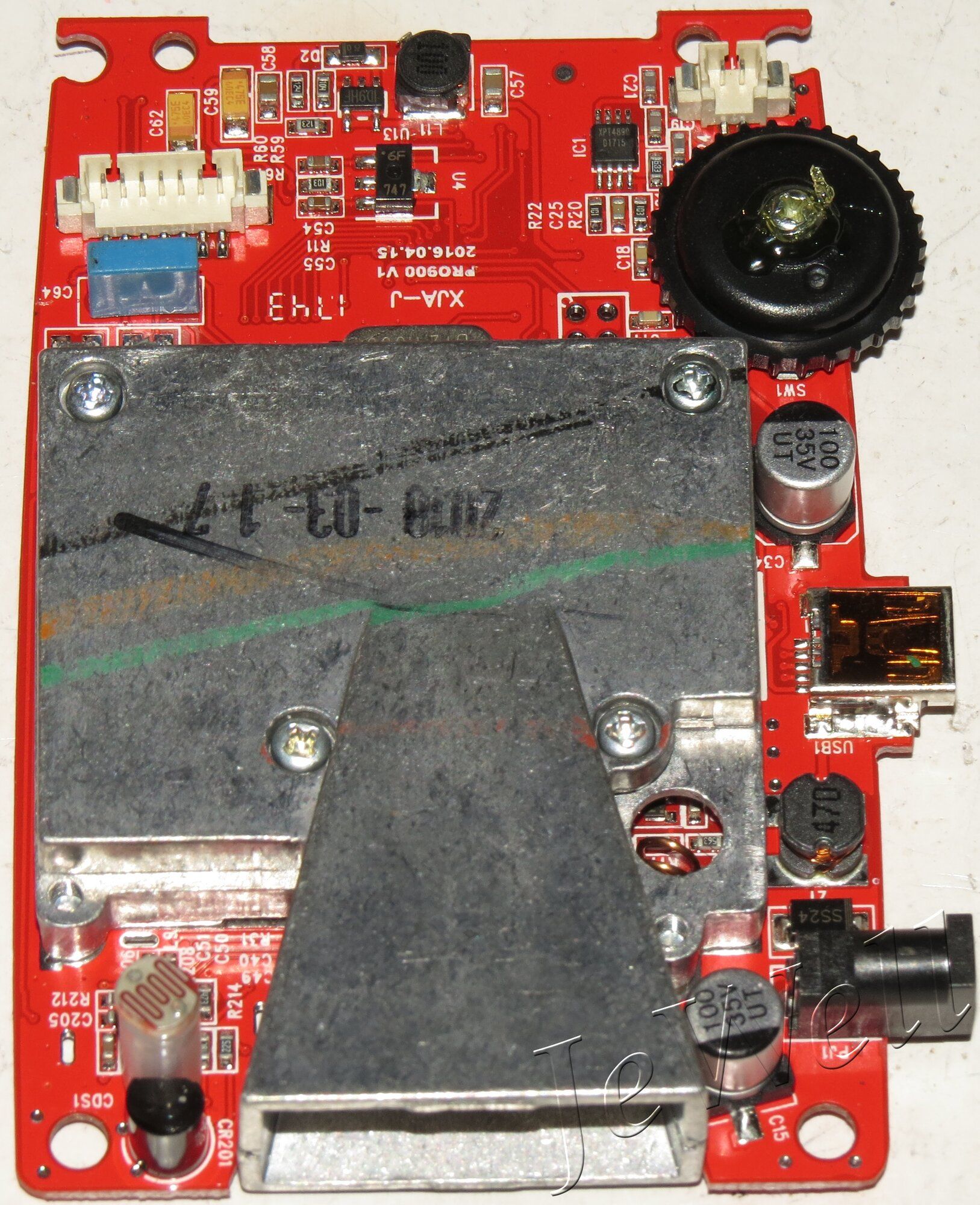

Да, про модель Fujida Speedcam, упомянутую в первом посте: РД модуль в ней всё-таки есть. А вот процессора, который отвечает за обработку сигнала с этого модуля, на плате не распаяно. Место под него есть, а самого проца и всей его обвязки нет. Поэтому, данный аппарат сканает как дешёвый набор запчастей для ремонта других РД, ну или по прямому назначению, как среднего уровня gps-информатор.

Спасибо за материал. Они на сайте пишут: Nuvoton с технологией EXTREME SENSITIVITY PLATFORM® (ESP®)
Я понимал что там должен быть усилитель на входе, но его там нет или я ошибаюсь?
Про какой конкретно аппарат Вы спрашиваете?
В фуджиде нео 8000 его нет. В ибоксе про 800 смарт сигнатуре се тоже нет. В фуджиде магна или эра или глобал может быть есть, я этого не знаю.
Про тот который вы разобрали и выложили фото начинки.
Да. Никакого LNA и упомянутого Nuvoton-а там нет. Хотя, я же не выпаивал "рупор", может под ним ещё один проц живёт... Надо будет разобрать снова как-нибудь. Но вероятность нахождения проца dsp на плате непосредственно внутри РЧ части очень мала. Да и в прошивке нет файла с кодом для нувотона. Для борее есть, для спи-флэшки есть, а больше ничего нет.
UPD: разбирать снова не пришлось - вспомнил, что есть фото его со снятым "рупором" в инете. под рупором (remont-aud).jpg
Как и предполагалось, никакого проца там нет.

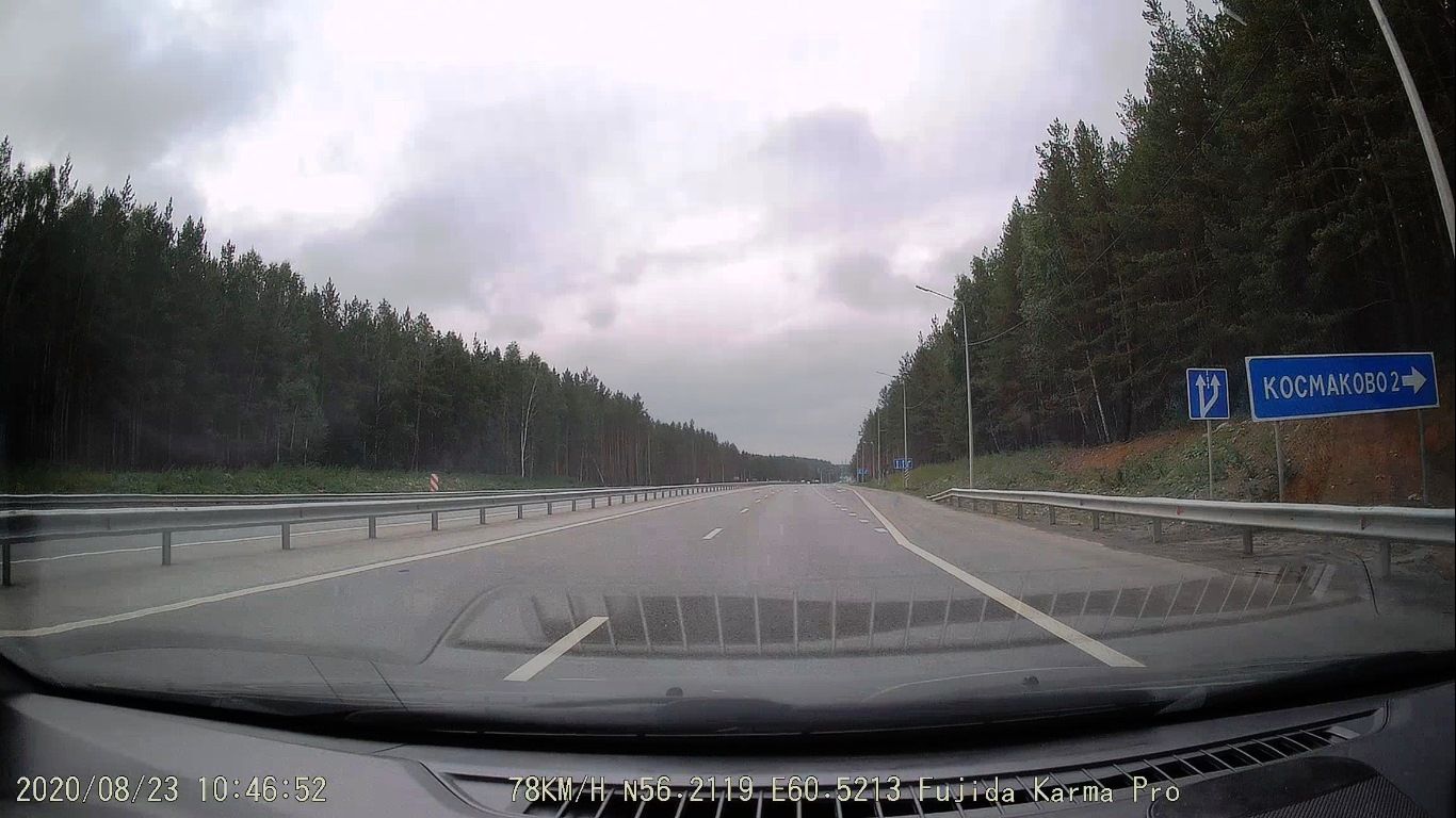

@as-hunter, прикупил себе такой же аппарат, как у Вас, неисправный. Отремонтировал. Посмотрел на меню...
На мой взгляд - это какой-то ужас.
Оно полностью продолжает традицию ibox-ов, где левые кнопки - это РД часть, правые - это ВР часть. И если в модели Karma Pro S есть возможность включить режим "турбо" от 0км/ч в меню (и при этом на экране отображается слово "турбо" вместо слов "россия"/"москва"/"снг", которые разве что запутывать призваны), то в модели без буквы S режим "турбо" в принципе не включается. В меню это выбрать от 0км/ч, можно, конечно, но... хрен, как говорится.
И, что самое плохое - сигнатурная обработка у обоих моделей к режиму турбо никакого отношения не имеет, и вообще неотключаема, если верить инструкции, до скорости ниже 110км/ч.
Поэтому, на табло скорости этот аппарат, в теории, может реагировать, только если ехать быстрее 110км/ч.
Ближайшее такое, что я знаю у нас в области - это по челябинскому тракту, но у меня туда дороги не будет, наверное, ещё долго.

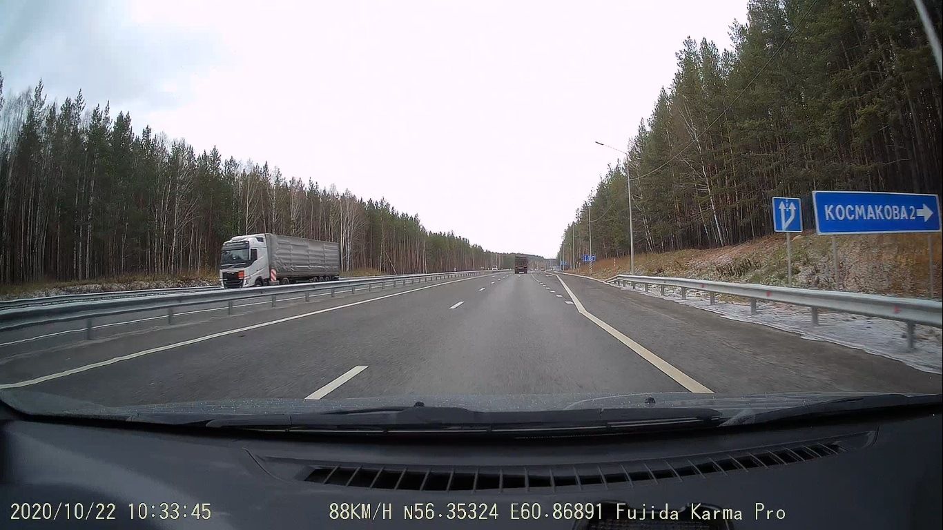

Пишу отчет. Прокатился я по Челябинскому тракту, снял короткое видео. Но по порядку. Месяц назад я обратился на сайт Фуджиты и спросил о странных координатах. И о чудо, отреагировали. Мне правда не сказали что они там за координаты изобрели. Но признали что у них ошибка и исправили. Теперь система координат WGS-84, градусы. Все полностью совпадает и можно точно наложить на карту. Было
Стало
Сейчас, если координаты внести в любую навигационную программу, например в Гугл карты или Гугл земля, то программа покажет именно то место которое и должно быть. Ну а теперь эксперимент. Я проехал под камерой, которая определяет скорость и отображает ее на табло со скоростью 112 км в час. На такой скорости сигнатуры полностью должны быть отключены, но комбоустройство ни как не реагирует на камеру. Не знаю почему. Попутно опять проверил устройство на мобильном кордоне. Ловит в лоб отлично, метров за 800. Те кордоны которые стреляют в спину, ловит хуже. Если не словил отраженный сигнал от встречных машин, то практически в упор.
