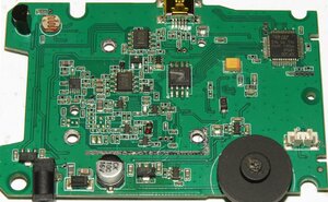

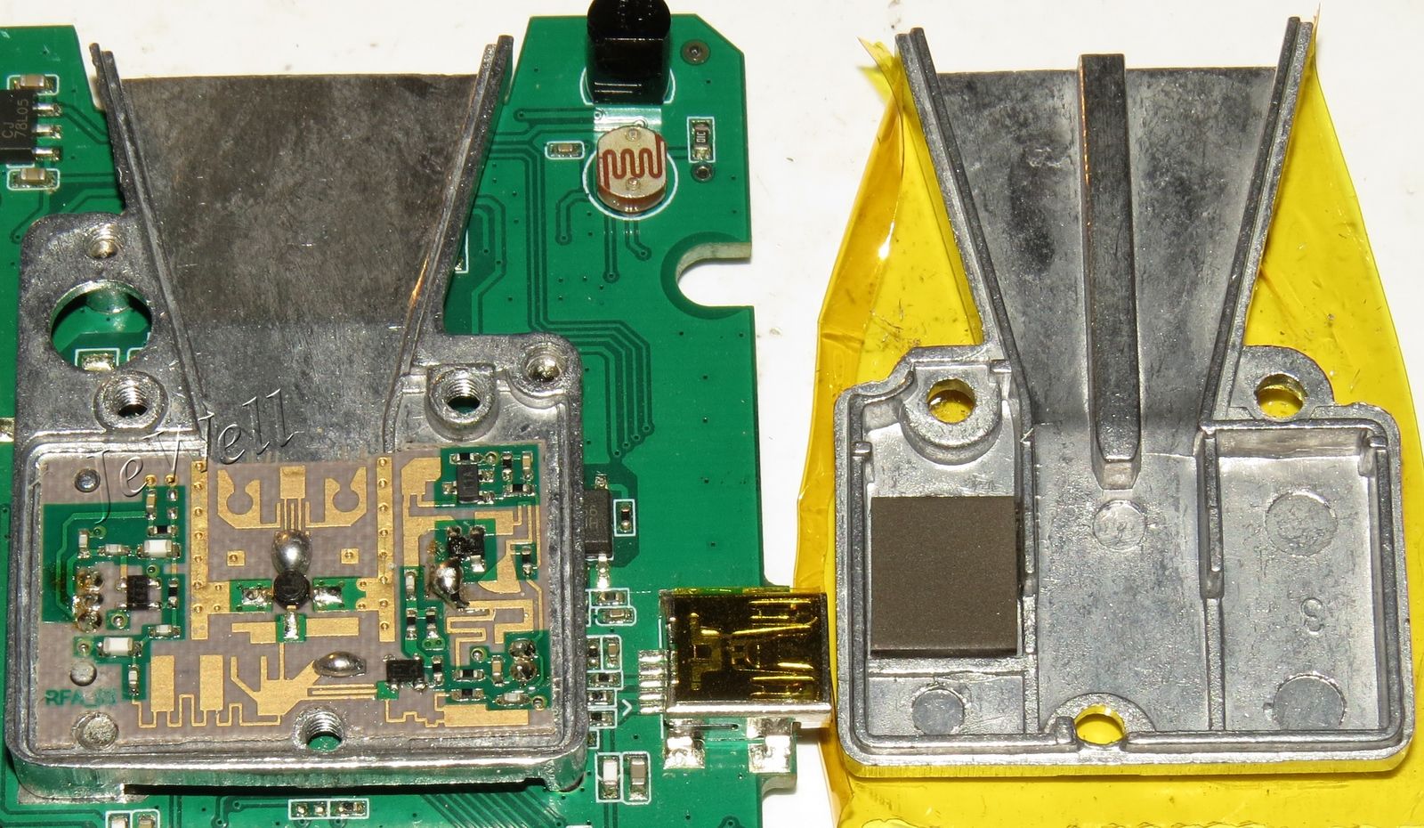

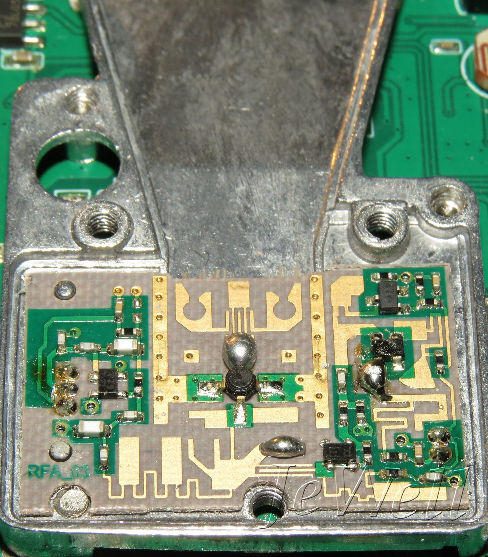

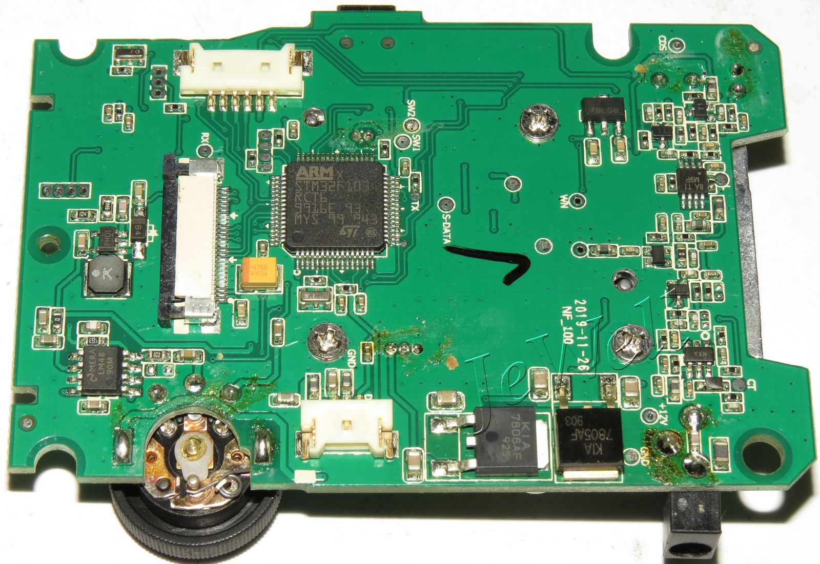

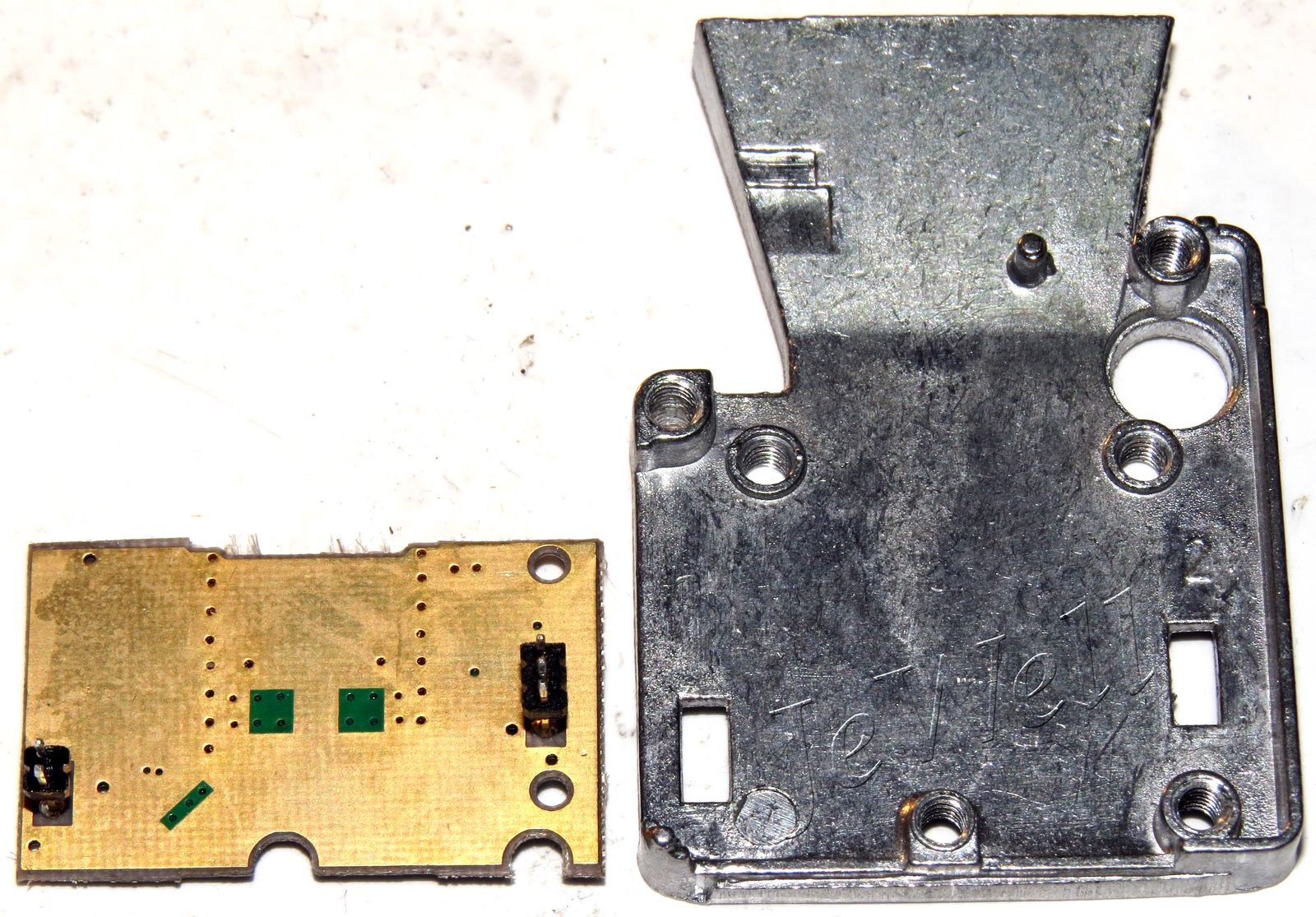

Ну что же, вот мне и свезло прикупить для изучения Fujida Era.
Начинка:
Субъективно, по работе, РД "Neo 8000" (он же аппаратная копия "Neo 9000" и "Neo 7500") понравился больше, чем эта "эра".

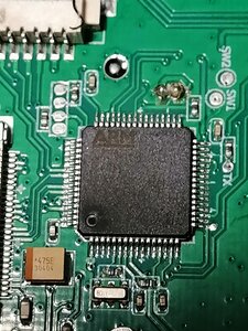

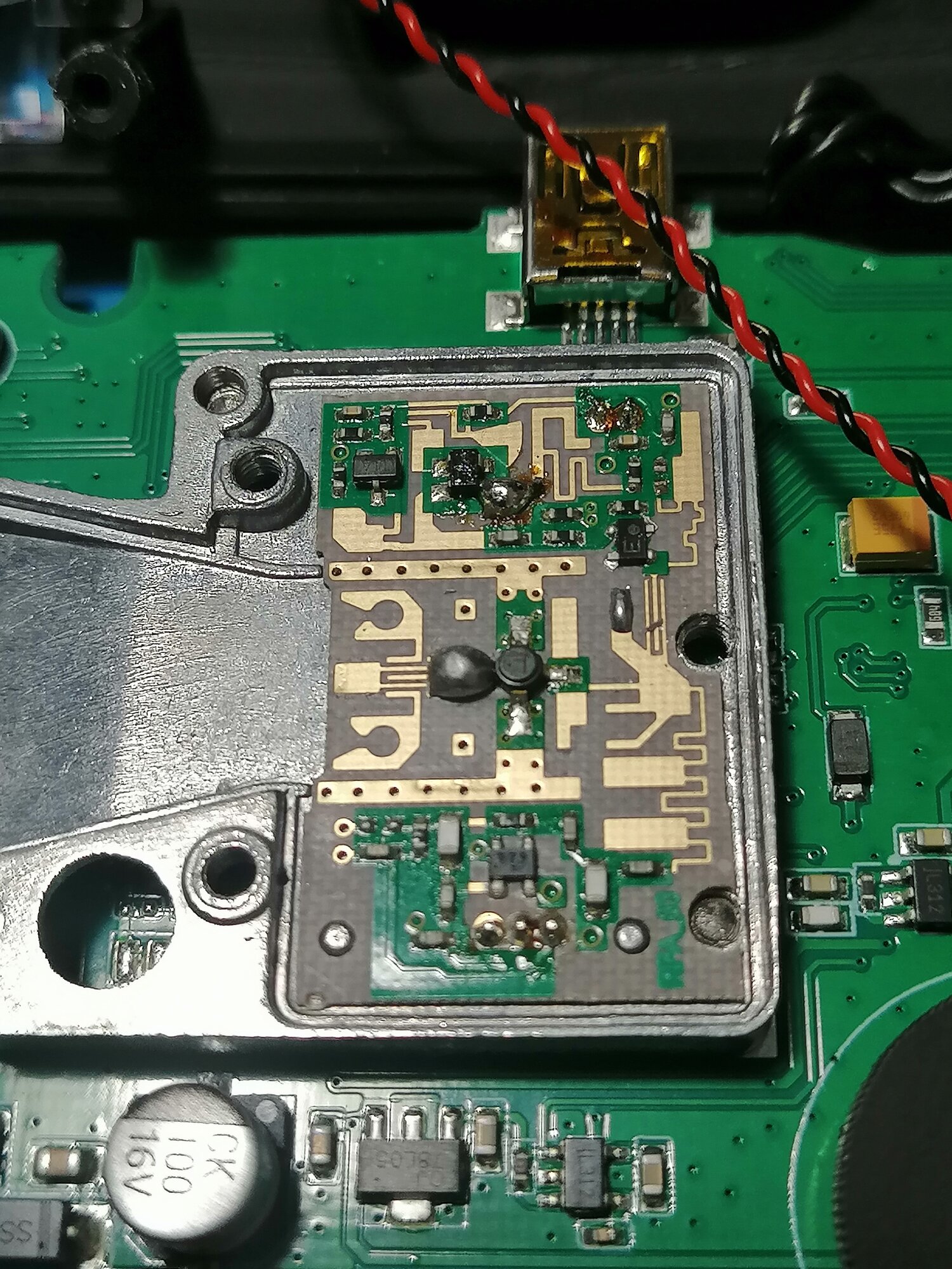

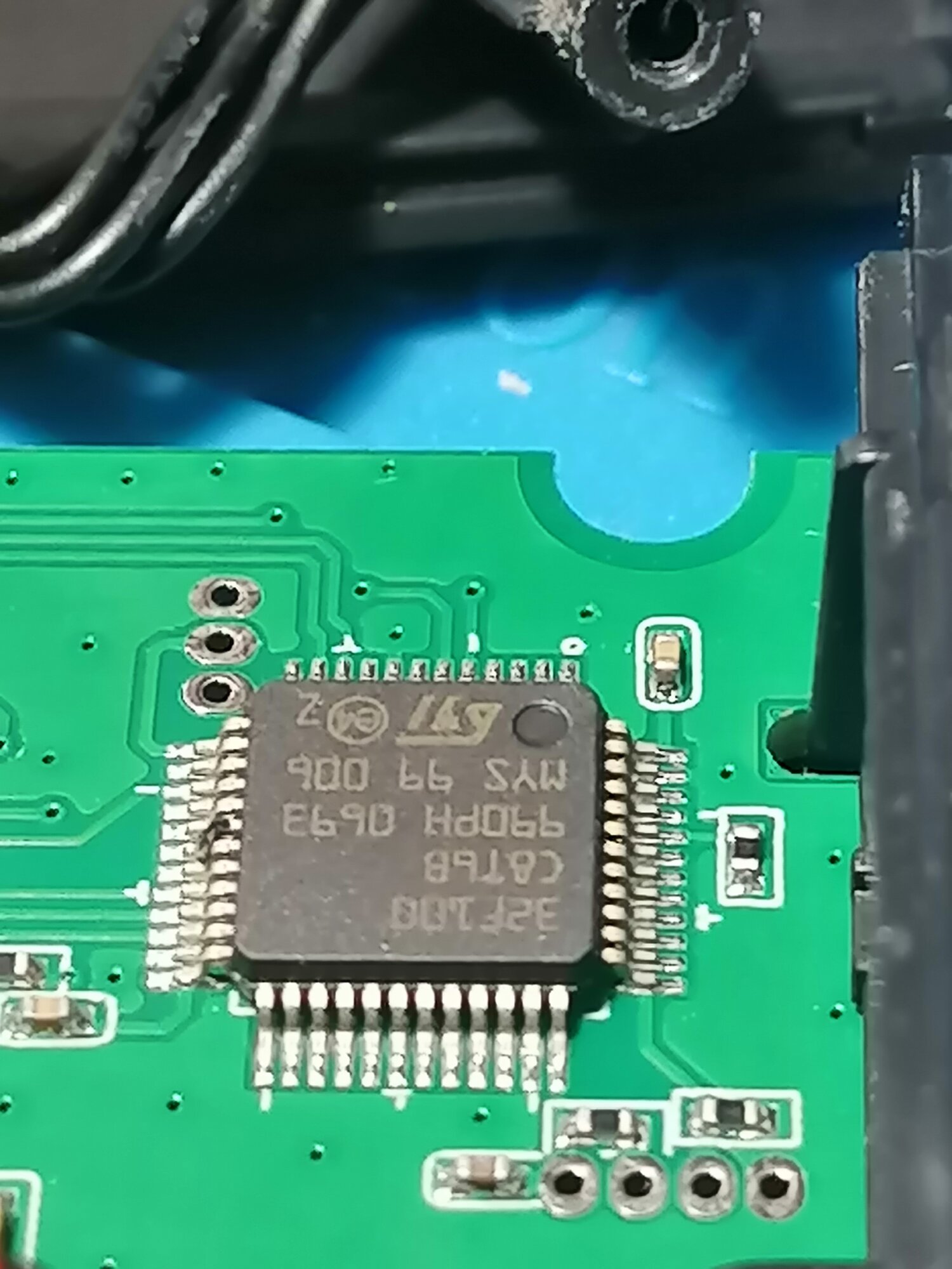

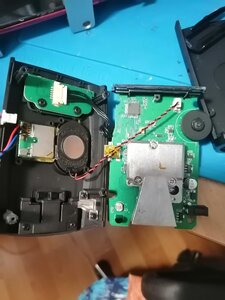

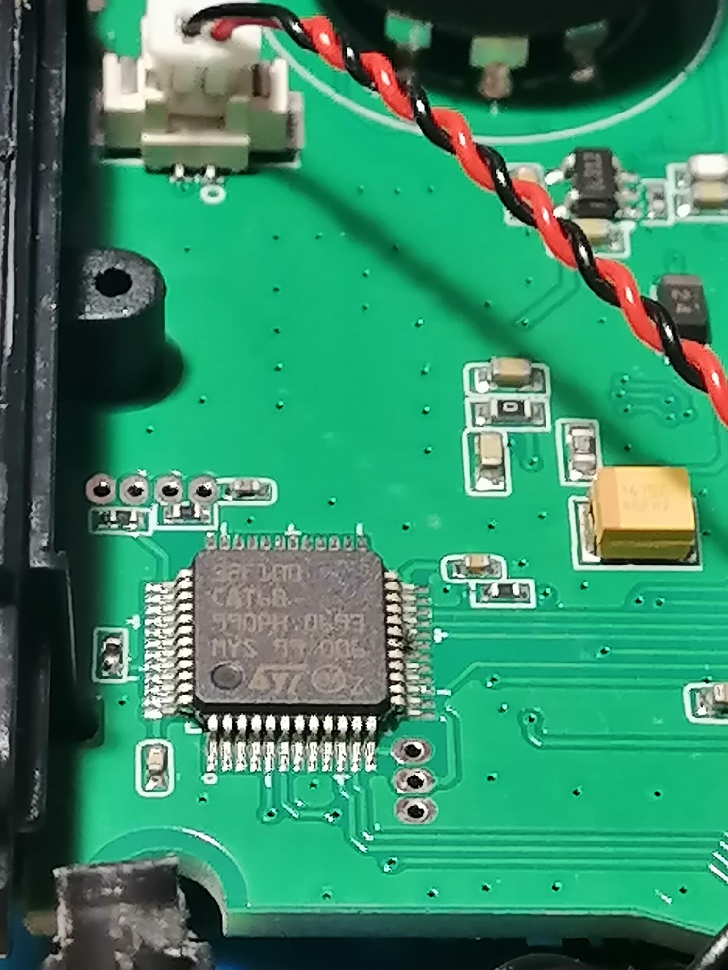

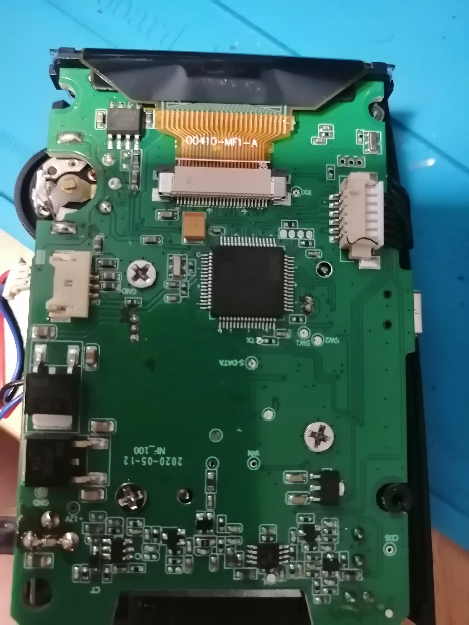

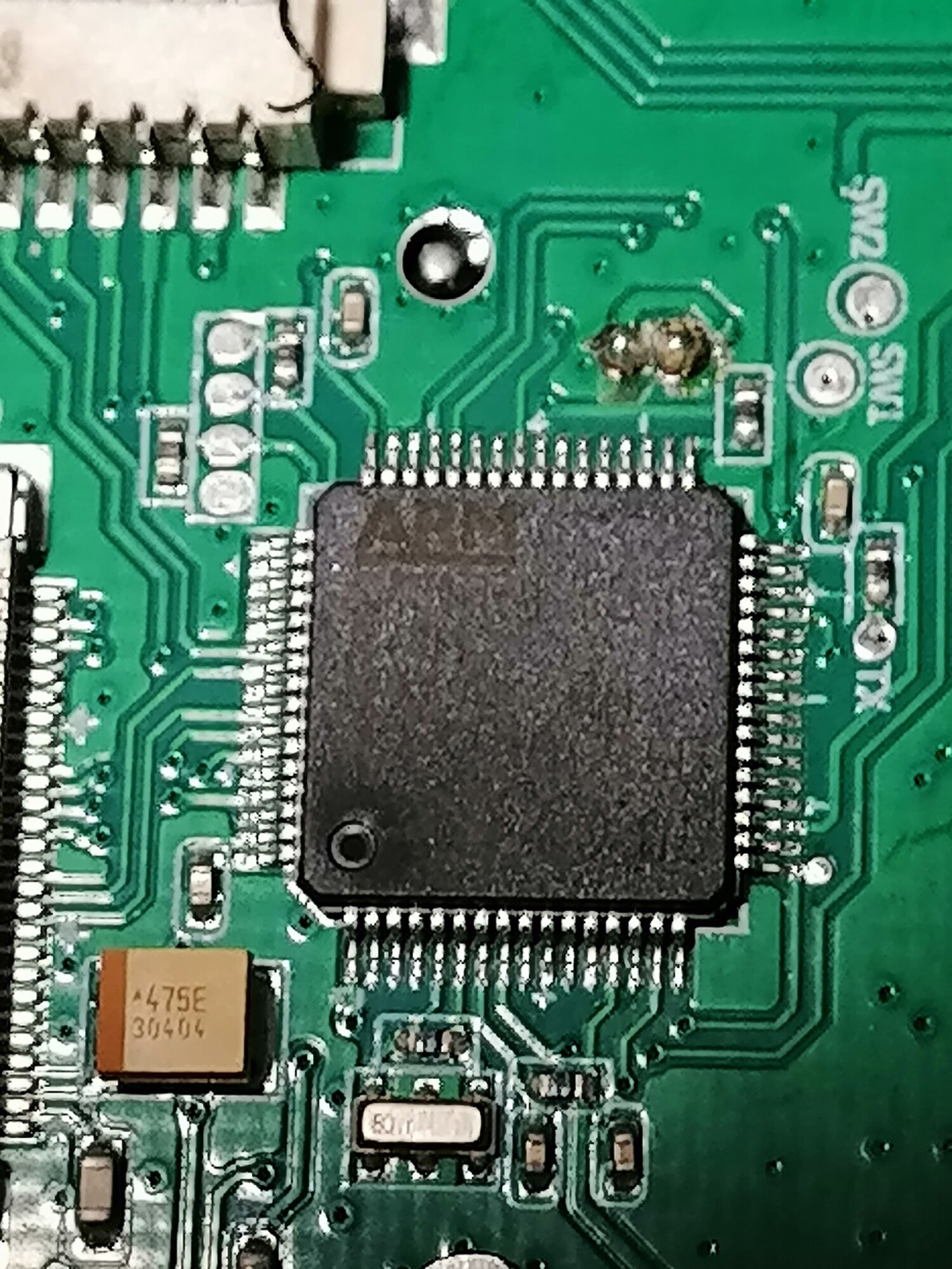

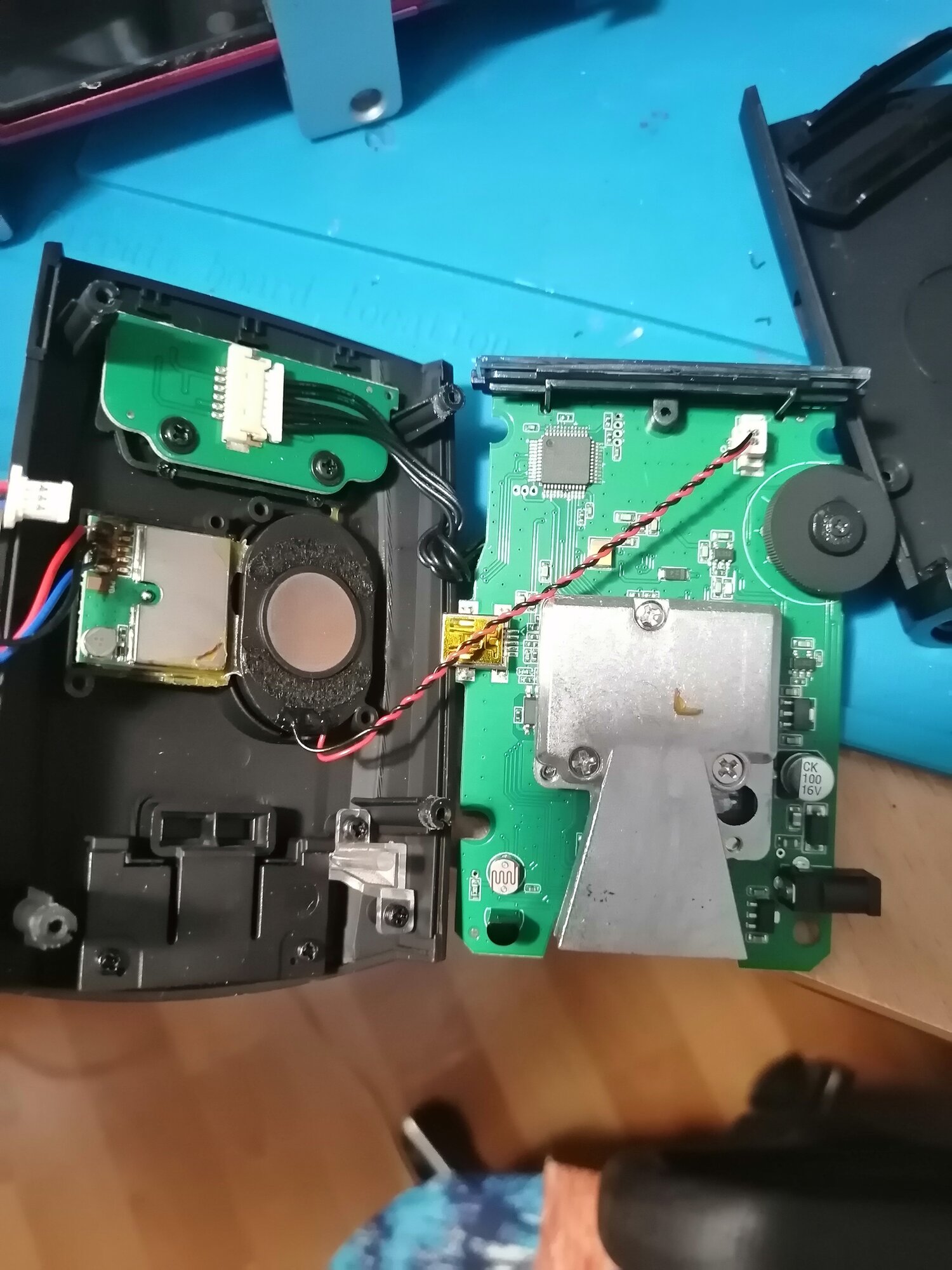

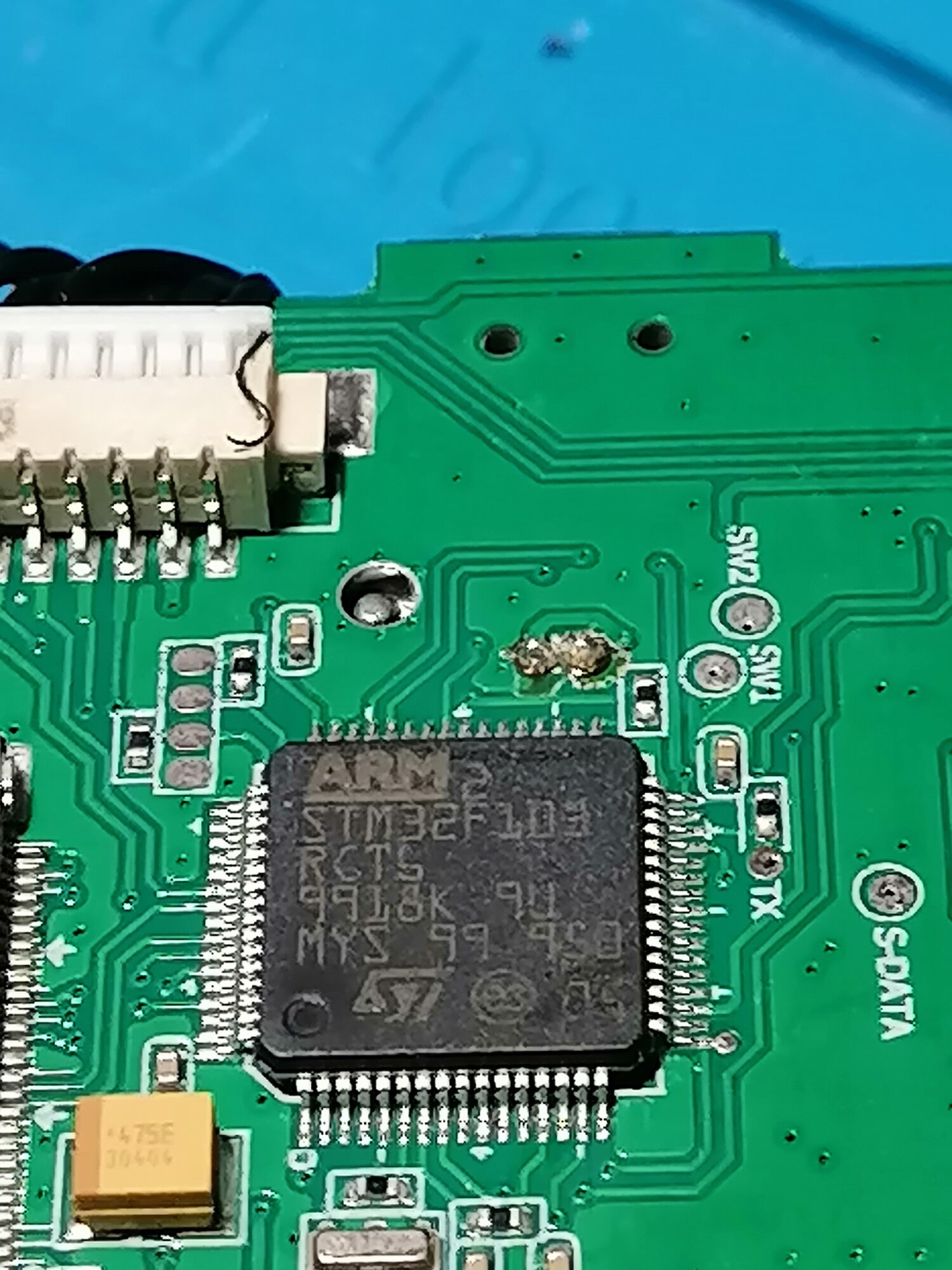

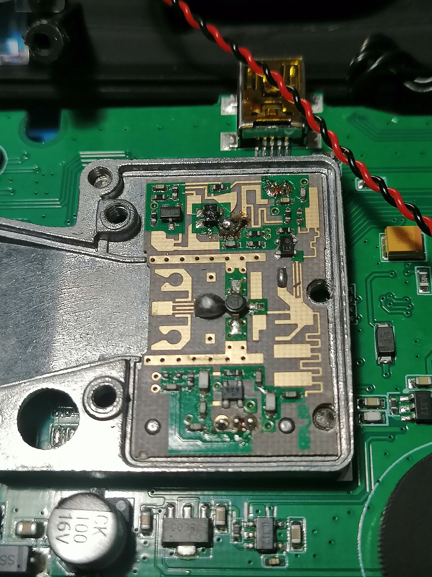

Fujida Magna кишочки IMG_20230504_174907.jpg IMG_20230504_174704.jpg IMG_20230504_174341.jpg IMG_20230504_174358.jpg IMG_20230504_174425.jpg IMG_20230504_174556.jpg
    330,1 КБ · Просмотры: 136
    502,7 КБ · Просмотры: 127
@S.R., там диода Ганна нет. Это транзистор. И данная капля - на ооочень большом количестве экземпляров РД-модулей с такого типа платой. Где-то она больше, где-то меньше. Я пробовал менять её размер, на чувствительность никак не повлияло.
