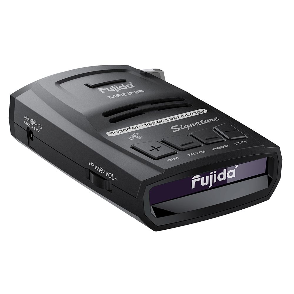

Несколько людей за этот год на разных форумах упоминали, что имеют модель Fujida Magna, при этом не ругаясь на этот аппарат. Что довольно странно, ибо если хоть что-то не так, то в первую очередь в интернете это всплывает на таких вот специализированных форумах. А тут вообще тишина, как будто бы аппарат работает так, как это написано в рекламе. Но такого же не бывает!

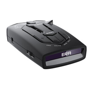

Примерно в одно и то же время, в начале 2020 года, появилась и модель Fujida Era. По описанию на оф. сайте - как 2 капли воды эта же Magna, но в другом корпусе. И срок гарантии у магны 2 года, а у эры 1 год. Корпус у эры, кстати, сильно похож на кобру 4200ст.

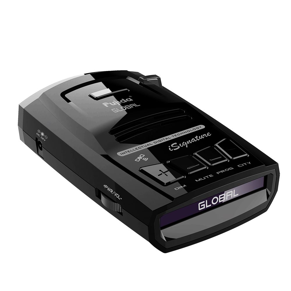

Так же, как третья капля воды, похожа и модель Global, появившаяся весной 2020, у которой уже 3 года гарантии. И при этом ценник ниже.
Скачал прошивки на все три модели, точнее, "обновления баз". Внутри exe-шников - 4 файла: код процессора радарной части, звуки, база данных дорожных событий и основная прошивка, под управлением которой работает весь аппарат. Вот она-то у всех трёх и разнится, а первые 3 файла идентичны друг другу у всех моделей. Но суть даже не в этом.
Мне интересно, а LNA у этих радар-деткторов есть или нет?
Потому что в рекламном описании на сайте "производителя" написано, что "Nuvoton с технологией EXTREME SENSITIVITY PLATFORM® (ESP®)".
А у "производителя" Streetstorm модели с той же аббревиатурой "ESP" имеют LNA на входе, о чём можно узнать из вот этого обзорного видео. Слушать ту ересь, что несёт на записи человек, не обязательно, из этого видео главное картинка, ссылка с привязкой ко времени как раз на момент показа платы внутри "рупора" РД.
Nuvoton в описании как бы не двусмысленно указывает на производителя применяемого внутри этого устройства процессора. Где конкретно он стоит (в РД части или он управляет работой устройства) - пока что загадка.

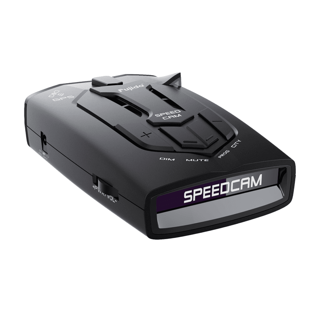

Так же, существует модель под говорящим названием "Speedcam", которая на сайте "производителя" находится в разделе GPS-информаторов, но по описанию точно такой же радар-детектор. Интересно, кому верить? Есть ли в этой модели РД модуль как таковой, или его нету?
Прошивка для него почти идентична трём выше упомянутым, но в ней немного изменён звуковой файл, а так же начисто отсутствует файл обновления для процессора РД части. То ли нет его там вообще, то ли он там по факту есть, но разделение чисто маркетинговое и потому прошивка в нём не обновляется, не понятно. Зато ценник в 4 раза ниже, чем на заявленные с блоком РД аппараты, да и на корпусе нет надписи по лазерный приёмник.
