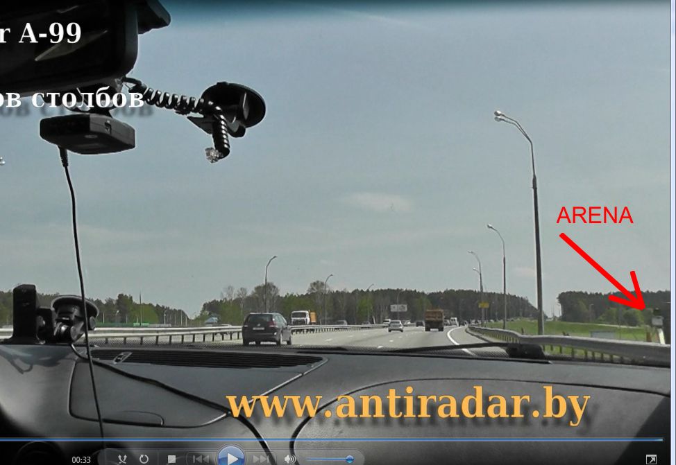

mvictor, по Искре я проверю позже немного... тут вот по Арене удачно все сложилось - проверил...
Арена - это вообще чрезвычайно творческий аппарат - и в морду можно поставить и в зад...и спрятать за столб...и повернуть под 45 градусов...и направить вверх с земли... - нужно понимать что тестируется и что проверяется в тесте - в конкретно этом была реация на фоновый сигнал т.к. Арена была спрятана за бетонное ограждение, угол около 30 градусов в морду, дорога с плавной дугой... 508й сразу и четко начинал ловить как только сигнал становился устойчивый и индикация сразу с 3-4 без приближения... дистанция сравнительно сПро68се в 2 раза выше...сравнительно с Белами и Эскортами в 2 раза ниже - т.е. середина между ними примерно - вот вам и характеристика приема фоновых сигналов.
Возможно по Искре, у которой мощность в импульсе заметно выше и направлена она чаще вдоль дороги, результат не будет столь разнится... надо делать отдельный тест...
И это еще раз показывает, что нельзя эмулировать Искрой работу Арены - это совсем не одно и тоже!
Было у меня так на Арену (508й выходит сразу на максимум)... правда дистанция была побольше (метров 600).. тут все зависит от установки Арены.... на форуме есть видео где и V1 реагировал на хитро установленную Арену за 150-200 метров.... уж очень Арена маломощный радар.... с Искрой конечно сравнивать ее не корректно.... хотя если Искру заглушить фильтрами, то будет некое подобие по силе сигнала, правда нужно учитывать еще и разные варианты установки (за металлическим щитом например, который полностью гасит боковое и заднее излучение)
Правда Арену на видео я так и не увидел...
А так соглашусь с одним из выводов по ссылке - Вистлерам пора на пенсию (куда я его и отправил, заменив на Конкур)
я выложил фото...
