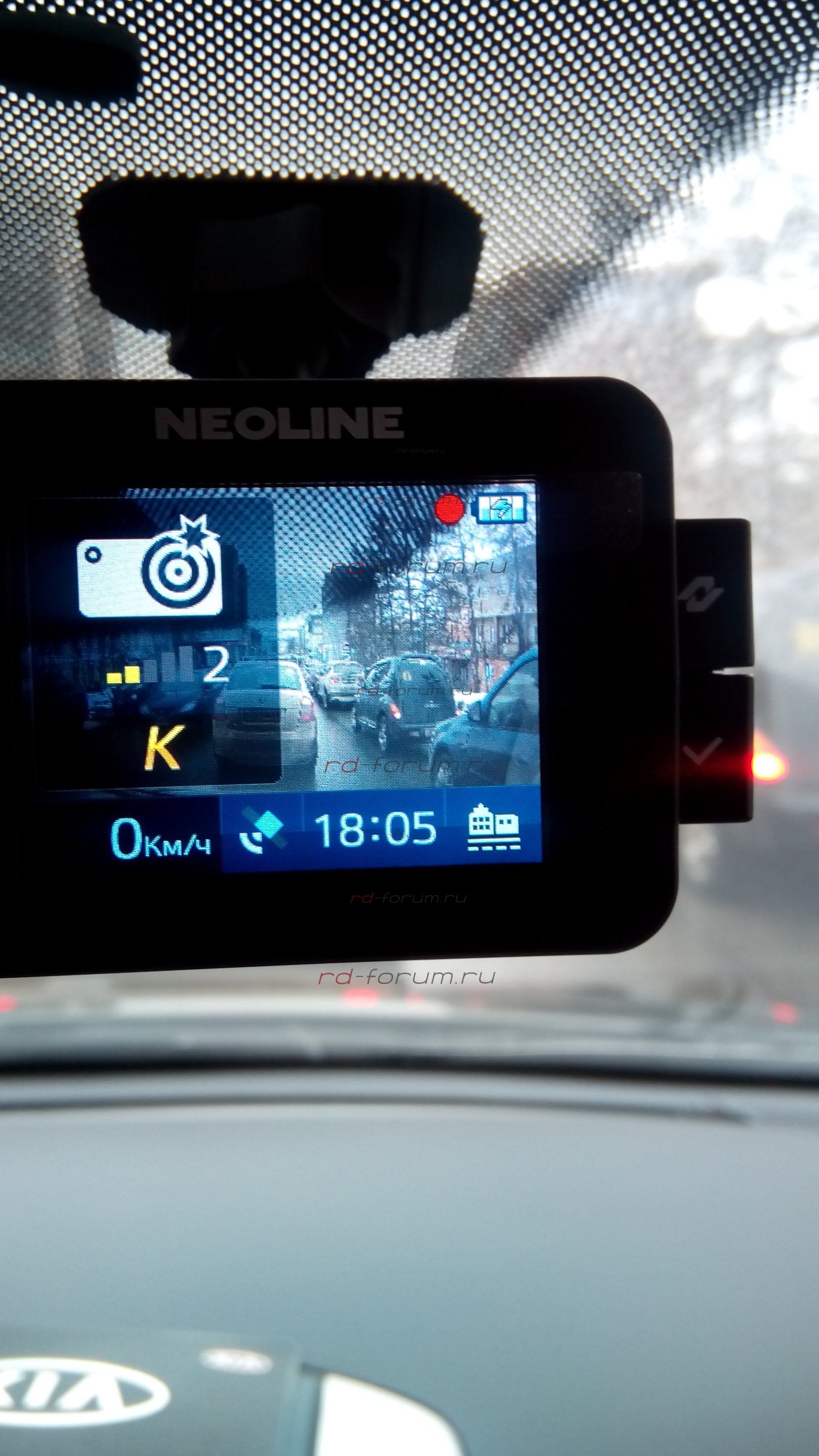

Просто стою в пробке. Режим город диапазон К постоянное звуковое оповещение.
[DOUBLEPOST=1522950831][/DOUBLEPOST]
В режиме трасса работает вполне адекватно. Реакция на камеры с приличного расстояния. В режиме х-cop адекватно работает только с вкл. gps. И то если камера есть в базе, если её нету сработка только метров 50-100.
