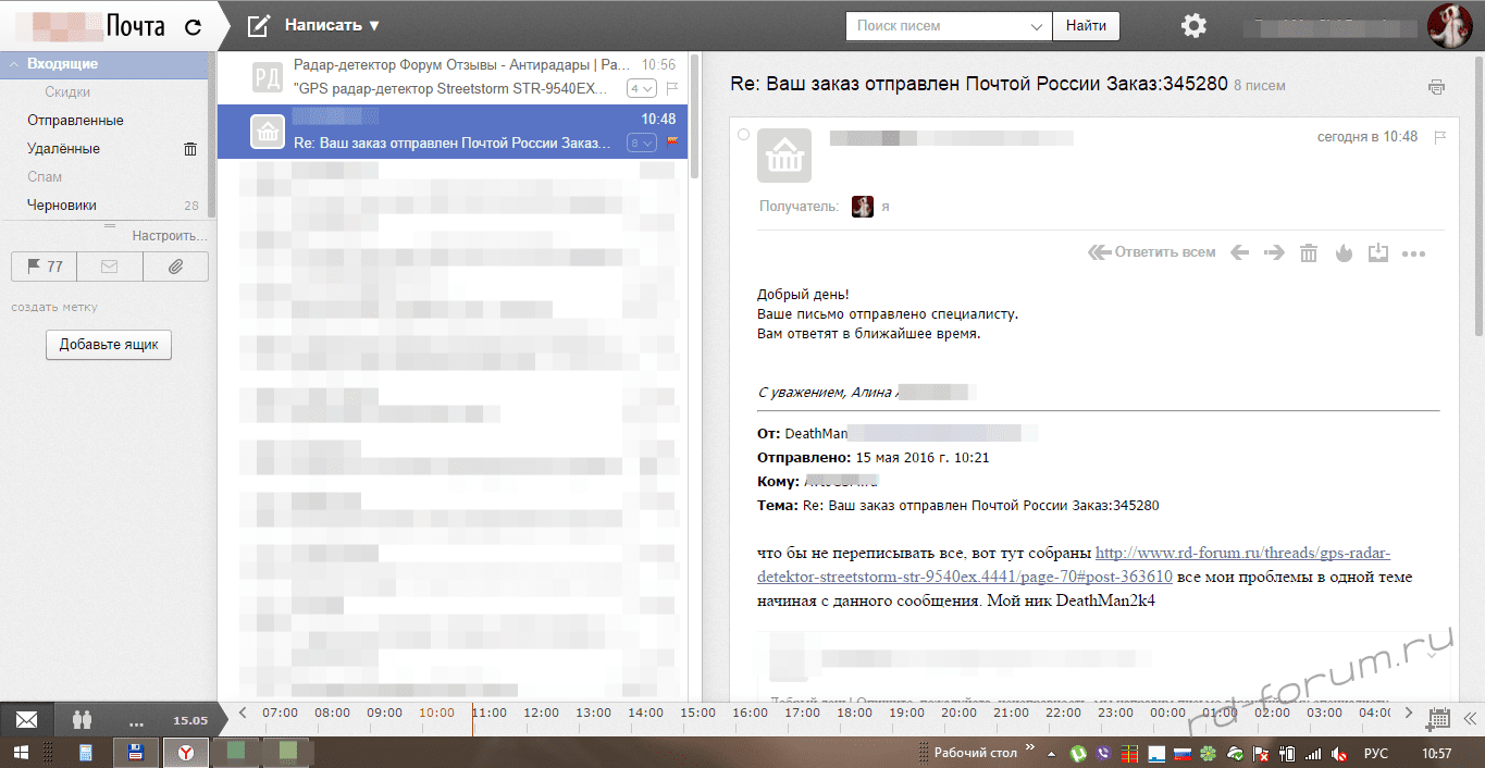

Как бы вот что написал в поддержку онлайн магазина где брал.
В случае отказа в гарантии вынужден буду засветить магазин.
2 689
На мой взгляд, сделайте видео для магазина, где
SS более 3х минут при условии что машина стояла неподвижно, а если надо куда то ехать до момента соединения со спутником, то приходится ездить на радарной части без GPS
Не работающий gps во время движение это серьезный повод для возврата.
