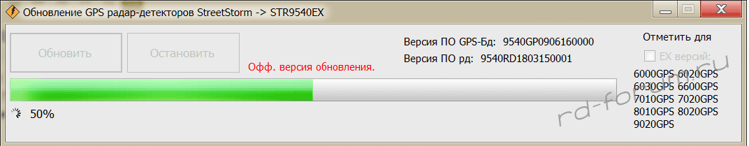

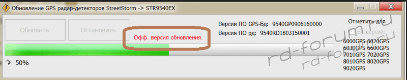

Привет! Такая проблема, решил обновить базы с оф сайта. Скачал архив, подключил, нажал обновить, и обновление зависнуло на 50%. Причем после принудительного отключения, радар не выходит из режима обновления, НИКАК. Попробовал с RDupdate- такая же фигня.
Возникла такая же проблема. Решил обновить базы перед субботней поездкой в другую область и теперь как то тревожно, привык уже с радаром.

Здравствуйте! И у меня аналогичная проблема с зависанием обновления на 50%, пришлось прервать процесс обновлния. После этого при включении радар отображает надпись Обновление и не реагирует на кнопки. Что делать?

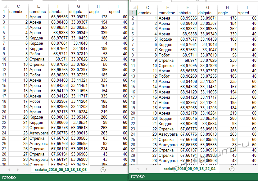

Сегодня вечером обновился альтернативной базой с rdupdate.ru
Никаких проблем-все нормально залилось.
11 221
@_СаНёК_, ну так там проблема известна и решена уже три месяца назад... :)
Ок, поскольку:
  • проблема реально носит массовый характер
  • время решения официалами - традиционно неизвестно
  • оставаться в сезон с нерабочим прибором - не самое приятное состояние
  • решать вопрос в индивидуальном порядке, как это было сегодня, возможности не будет
Всем, столкнувшимся с такой проблемой и задающим вопрос "Что делать?!":
http://rdupdate.ru/faq.php?id=1&pid=10
Для возможности восстановления работоспособности детекторов после попытки официального обновления временно возобновлён ознакомительный период: после выполнения процесса регистрации в течении первых 15 минут полностью доступен весь возможный функционал сервиса. Поэтому рекомендуется ознакомление с содержимым справочного раздела до начала регистрации, а не после неё...
Срок действия такого режима пока не установлен и будет зависеть от складывающейся ситуации.
11 221
Что сказать... Первым делом хочу принести извинения за проявленный скептицизм относительно ожидаемых сроков устранения проблемы официалами. С момента ее появления до момента разрешения прошло
* Не спрашивайте, какие именно 181 камеры и в каком месте исчезли из середины базы за эти сутки, как и то, когда переполнение наступит вновь...
И, поскольку производитель показал, что подобная подстраховка ему не требуется, grace period можно уже и отключить обратно. Но... у нас же надвигается национальный праздник! Так что действие такого режима будет продолжено до 14 июня... С наступающим!
