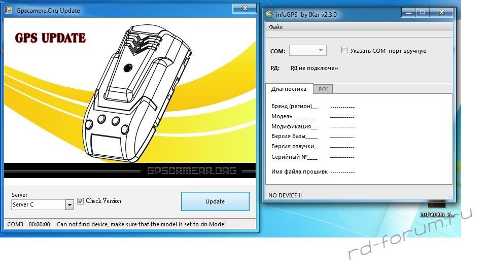

Суть такая, пытался обновить Black Box Radar - HD (TOPGUN GPS CAR BLACKBOX HD720 S-8+), но в процессе возникала ошибка: "Error:1001 (NO_LOGO_EU|S-8+W|GM760RYRUW)"
Быстро пробежавшись по ссылкам и наткнувшись на http://support.highscreen.org/index...roshivki-dlja-highscreen-black-box-radar-plus решил, что самое то, что нужно - это начать с восстановления заводской прошивки.., но не заметил, что ссылка предназначена для другого устройства Highscreen Black Box Radar plus и "успешно" следуя инструкции залил прошивку от другого устройства... Теперь когда подключаю полученный девайс к ПК, вместо режима загрузки "dn", моргает "ndb" сменяясь поочередно с "1200". При этом если открыть дисплей на устройстве и зайти в меню - то там все по старому и все в "порядке"...
Прошу помощи...
nianiv
09.03.2015
Black Box Radar-HD
Рено Дастер
Забыл самое главное указать, что РД теперь не определяться на ПК при попытке обновиться через http://update.gpscamera.org/ , и при подключении к ПК теперь девайс не сообщает голосом, как ранее "Режим заргузки" (и на дисплее вместо режима загрузки "dn", моргает "ndb" сменяясь поочередно с "1200)
infoGPS так же не видит устройство...
http://rutube.ru/video/private/37ef905ded422e2ef9e64b06c34ae0d4/?p=LFEn1UnUmcnRRsvO2RLTOw видео с тем, что происходит с РД при подключении через USB UPGRADE

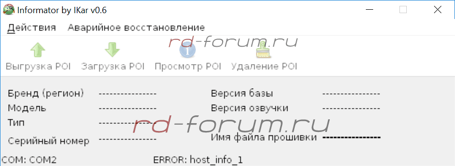

Буквально сегодня обновлял через GpsCamera.Org - и не смог - Ошибка 1001)
Очень нужна помощь в аналогичной ситуации.
Обновления по первой "официальной" ссылке закончилось неудачей. Теперь включается только в режим dn без звука. Ссылку брал здесь: http://highscreen.ru/uploads/bb_radar_hd/Updating_the_firmware_and_database_Radar-HD.pdf
В программе informator все поля пустые, error_host_info_1
Регистрация на rdupdate не проходит.
Прошу помощи. Что предпринять для восстановления?
