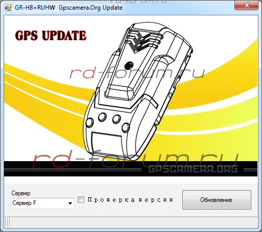

Со снятой галкой проверки версии:
http://public.gpscamera.org/Service...application?type=HIGHSCREEN[GR-H8!RUHW&lng=ru

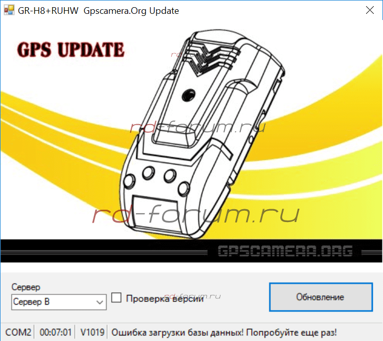

Passerby, как всегда оперативно. Спасибо!
Со снятой галкой и по этой ссылке:
Еще мысли?
@Sergehog, с учётом прошедших 7 минут с момента начала процесса до появления надписи о том, что полученная с офф.сервера база V1019 не может быть загружена в прибор - мысль может быть только одна: бобик чип флэша сдох.
Во время первого (неудачного) обновления? Или он мог быть уже дохлым, но это не сказывалось на работе до обновления?
Грустно как-то получилось.
Что еще попробовать?
Скорее, именно не сказывалось "до". На чтение любая флэш-память работает значительно дольше, чем на запись. А неудачность первого обновления вызвана именно невозможностью прописать полностью данные.
It's depend...
Сложный способ - найти чистую флэшку использумой модели, второй такой же аппарат для снятия образца прописанных в ней данных, и программатор - для записи.
Простой - вспомнить сколько лет железке и что её уже, пожалуй, пора менять на что-то более приличное...

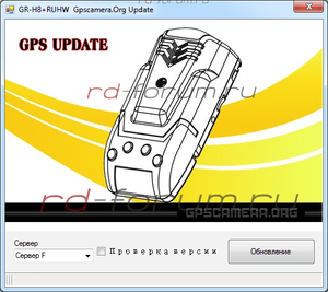

Вот уж точно! It depends.
Все манипуляции выше проводил на ноутбуке. Подключал прибор через USB-hub с внешним питанием, специально для исключения нюансов с нехваткой тока питания.
В качестве жеста отчаяния только что подключил к стационарному компьютеру и открыл ссылку выше без проверки версии. Результат - успешно.
Passerby, еще раз огромное спасибо за помощь. Это очень ценно.
