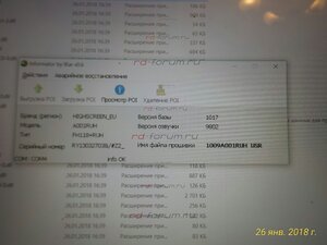

Да, после использования ссылки CONQUEROR GPS-1920, FH118, Highscreen BB Radar Plus диагностика показала вот картинку.
Ну а попытка просмотра ПОИ вместо "инфо ОК" о5 пишет егог 2002 :(
Остальные поля соответствуют опубликованной картинке - обязательно и ее постить?

я там дополнил свой пост
По приведенной картинке, которая, как-то несколько отличается от словесного описания...
Системные данные полностью корректны, загружена рабочая прошивка, база - соответствующая региону:
OffBdVersions.php
Если при такой диагностике
на дисплее по-прежнему nbd
а точнее ndb - загруженная в устройство база читается им некорректно. Если после повторного обновления такая надпись не исчезнет - сдохла распаянная на плате флэшка.

дык картинку я выложил уже после перепрошивки по Вашей ссылке и поэтому там всё выглядит иначе чем написано выше.
Но тем не менее nbd на дисплее :(

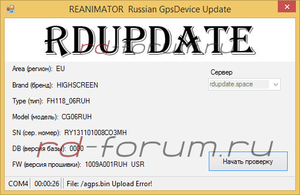

Доброго времени суток, господа. Нужна консультация куда копать. Год-полтора тому назад обновил регистратор на официальном сайте. Обновление до конца нормально похоже не встало, так как в следствие этого регистратор не видит питание от шнурка 12 вольт от прикуривателя. Тем не менее работает, если получает питание по юсб. Прошить повторно не представляется возможным, так как не получается от юсб питания нажать "да" при запросе обновления. Нужна помощь, как с этим справиться и какую прошивку туда залить, так как год уже не думал об этом и где теперь взять прошивку непонятно. Скрин из реаниматора прилагаю.
Намного более вероятно, что это аппаратная неисправность. Например, окончательно умерший аккумулятор.
Прошивка регистратора Highscreen BB Radar Plus, GPS-1920, FH118
Окончательно умерший аккумулятор не давал бы плавно выключаться регистратору после отключения ЮСБ, а тух бы мгновенно, как только выдергиваем шнур, я неправ? Плюс ну удивительно же, что аккумулятор помер сразу после той злополучной прошивки, а точнее во время нее:) Также есть один интересный момент. Если подоткнуть сразу оба провода, то петь он начинает вообще по другому, то есть реакция на подключение шнурка 12 вольт есть.
Можете ответить на последний вопрос, откуда взять прошивку чтобы не ошибиться? Ищу ищу, но как баран не могу найти нигде, откуда скачать.

Причинно-следственная связь строго обратная: сначала подыхает аккумулятор, а уже в результате - не может завершиться обновление. С мотивом "плохо кормите"...
Например, вот тут. Именно для CG06RUH и никакую иную.
Но... см. пункт первый...
Ну что ж, проверим опытным путем. Либо заменой аккумулятора, либо подбросом ему в буфер лабораторного источника питания. По итогу отпишусь.
Благодарю за ссылку и оказанную помощь!
