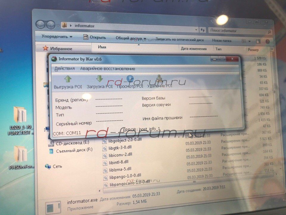

Highscreen Black Radar plus
Toyota camry
Шаг первый: показать, в каком состоянии он сейчас находится...
Программа для определения модели, диагностики и реанимации
ПОмогите, по своей не внимательности закачал в комбо устройсво Highscreen black box radar plus прошивку от HD. теперь не могу обновиться, не работает. Думаю нужна прошивка. Прошу помощи и инструкции. Заранее спасибо
