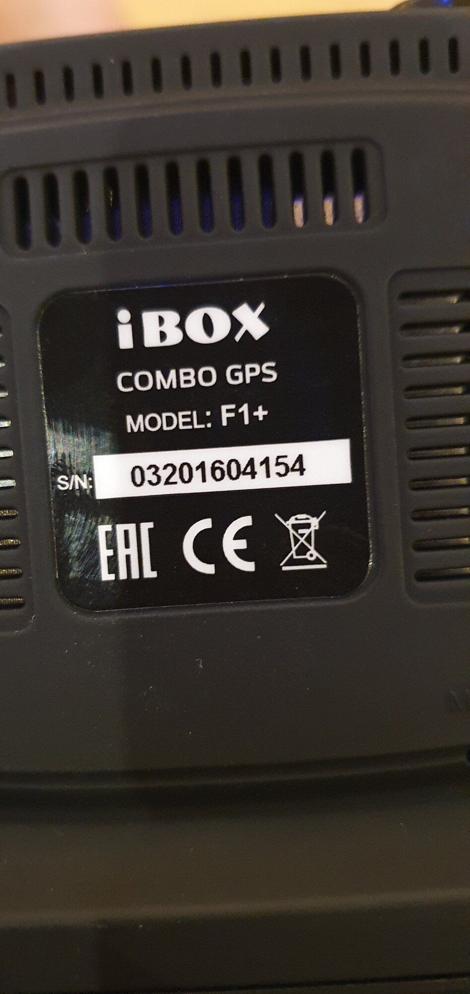

Доброе время суток! Есть такой прибор, постоянно пищит на К диапазон. Никто не сталкивался?

Неисправность РД модуля. Лечится либо перепайкой нескольких деталек на плате внутри рупора, но с частичным ослаблением чувствительности, либо, в некоторых случаях, только заменой всего РД-модуля.

Что именно необходимо заменить в рупорной плате?
