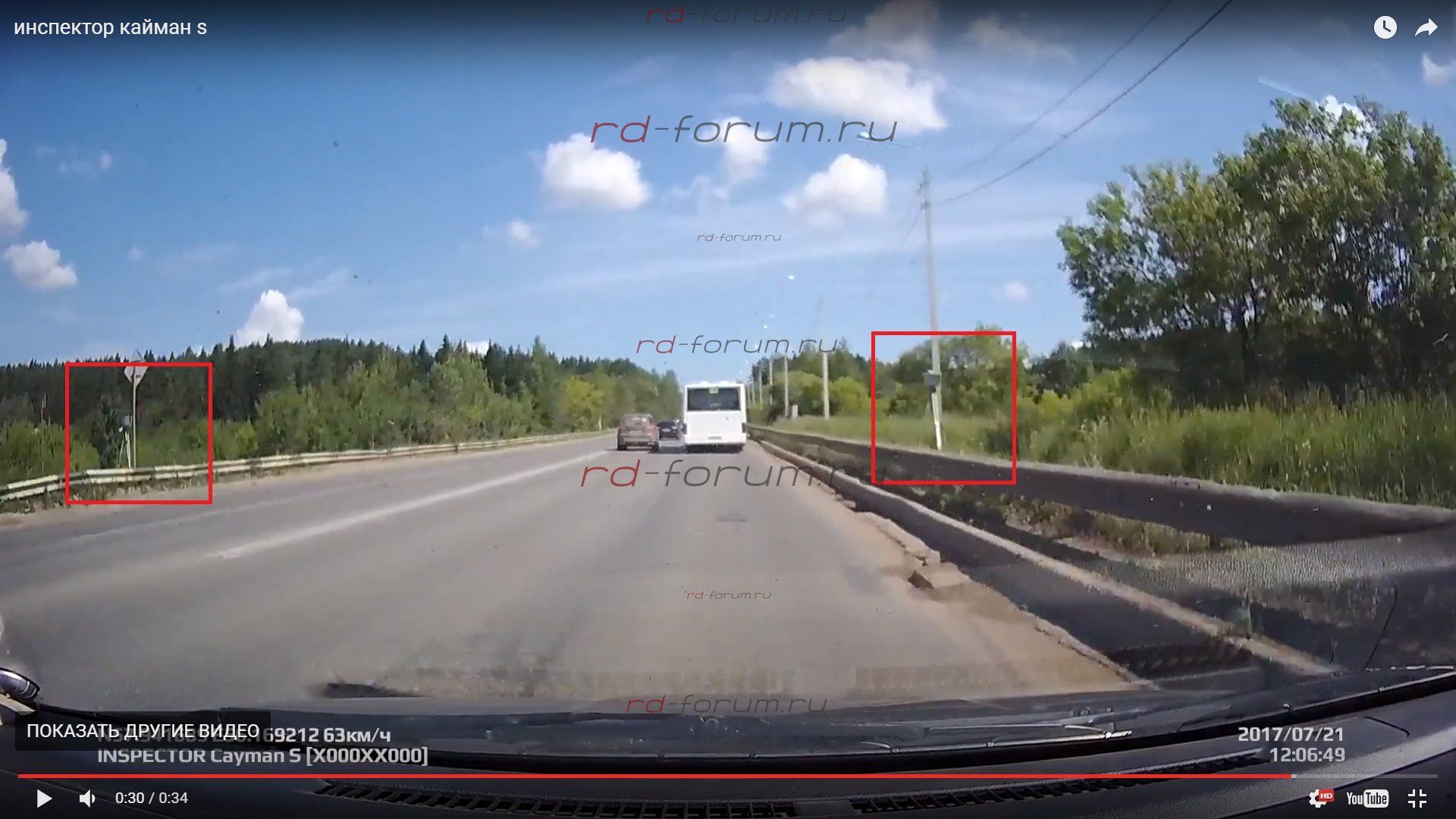

@Green_label, два на треногах, с двух сторон дороги, качество видео конечно унылое г... для А12, но разглядеть можно
@oleg121
ВАМ лазера мало?
Или наоборот без него?
