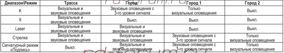

У меня вопрос к Вам и разработчикам. Прежде чем выставить здесь эту прошивку, её кто-то тестировал?
Если да, то скажите, алгоритм оповещения в К-диапазоне как-то изменился?
Я имею в виду то, что описано в этой таблице
Алгоритм оповещения в К-диапазоне не менялся.[DOUBLEPOST=1526298412][/DOUBLEPOST]

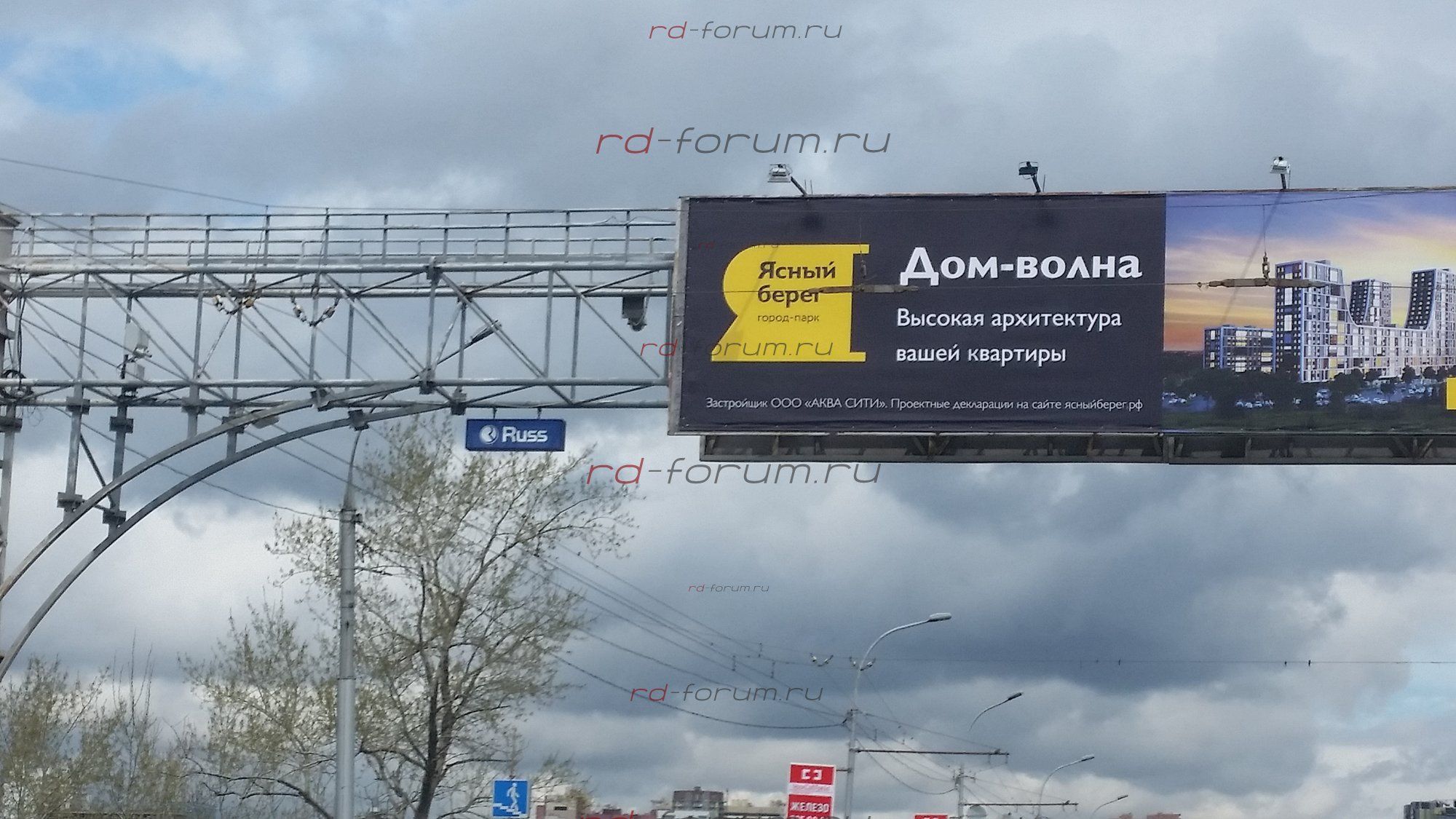

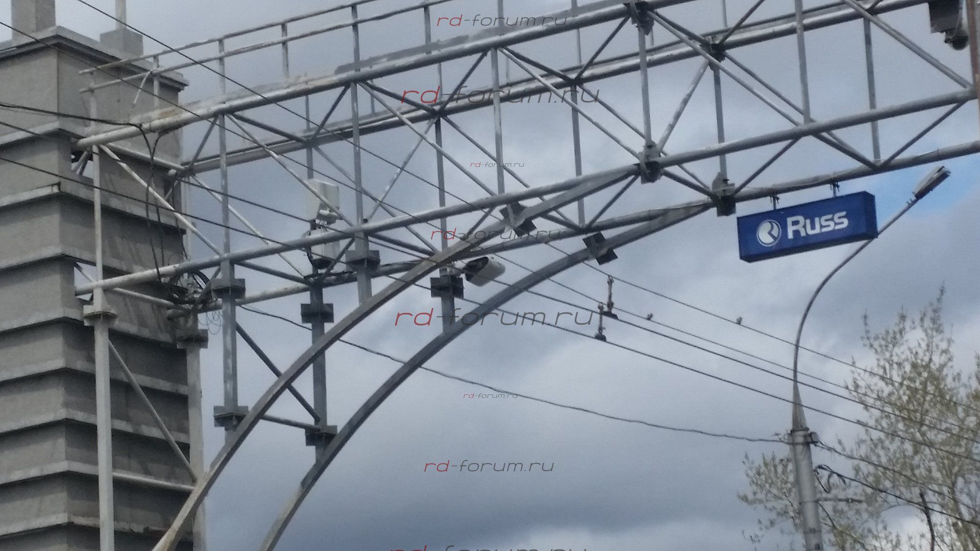

Проезжал вот под этими радарами:
Разбирались с Knock сколько там Кречетов... я ошибался:D
Вот видео с телефона:
Инспектор молчит!

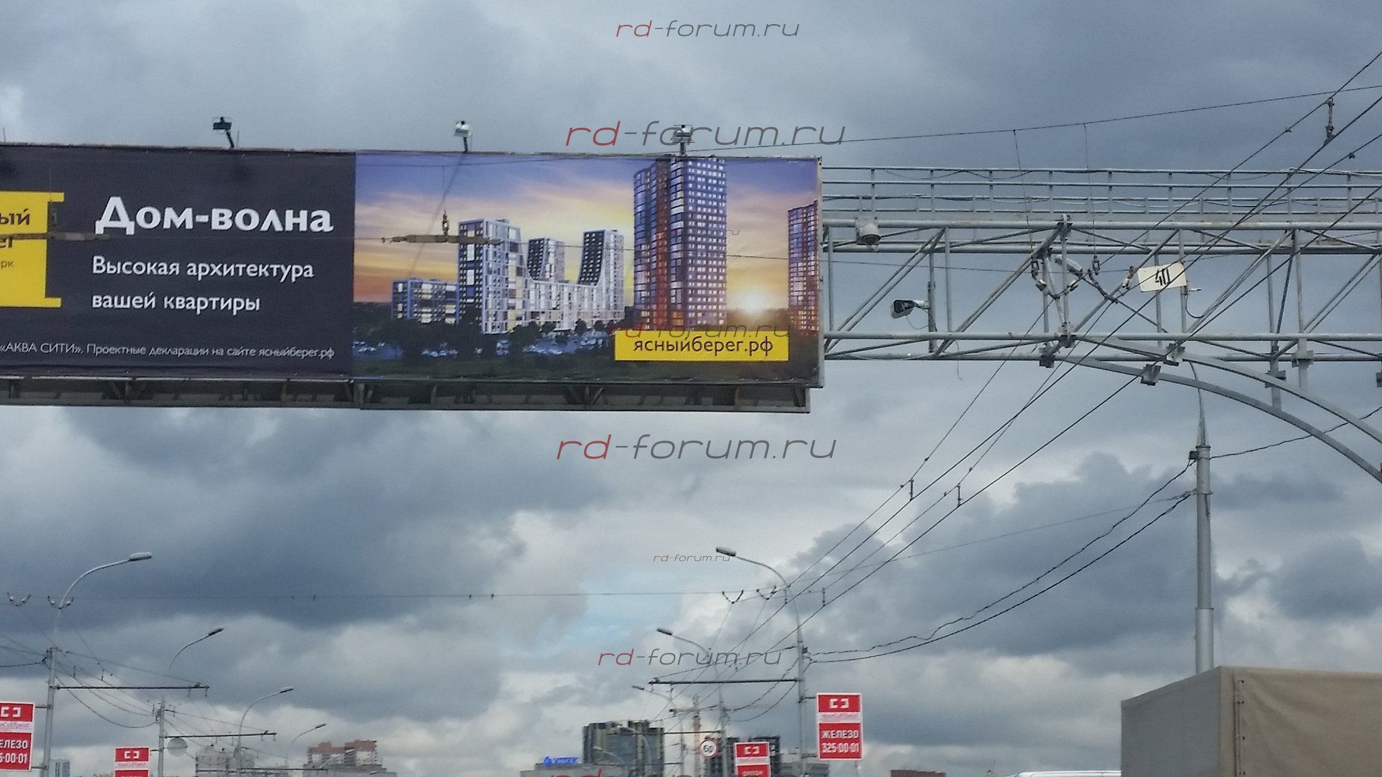

Проехался по ул. Кирова г.Новосибирск, как известно из спидкамонлайн там на Кирова 40 стоит Кречет...
Вот видео:
Я двигаюсь в зоне муляжа, согласен... НО! На встречке висит Кречет! И что Кайман С не видит излучения??
На 0:11 нажал кнопку чтоб активировать дисплей.
На 0:34 слева на столбе, где рекламный щит с мужиком, висит Кречет. Всю дорогу тишина.
