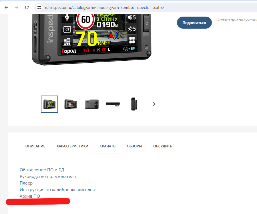

Подтверждаю! v.2.3.4 Не детектирует камеры. При попытке обновить РД ПО, пишет - Неудачно.
Подскажите, где можно найти архив прошивок? Или даунгрейд невозможен?

Спасибо!
Оказывается, что проблема была в отключенном модуле РД (когда разбирал, чтоб заменить батарею, не подключил по ошибке).
Подскажите, где можно купить аккумулятор с тремя проводами для SCAT S? Везде продаются с двумя, и аккумулятор не заряжается.
@Z56, вероятно, нигде. Просто надо менять сам аккумулятор, оставляя родную платку-контроллер.
Потому что у каждого производителя может быть что-то своё на 3-м контакте, и даже найдя такой вариант (к примеру, от мио), ожидать с ним корректной работы не придётся.
