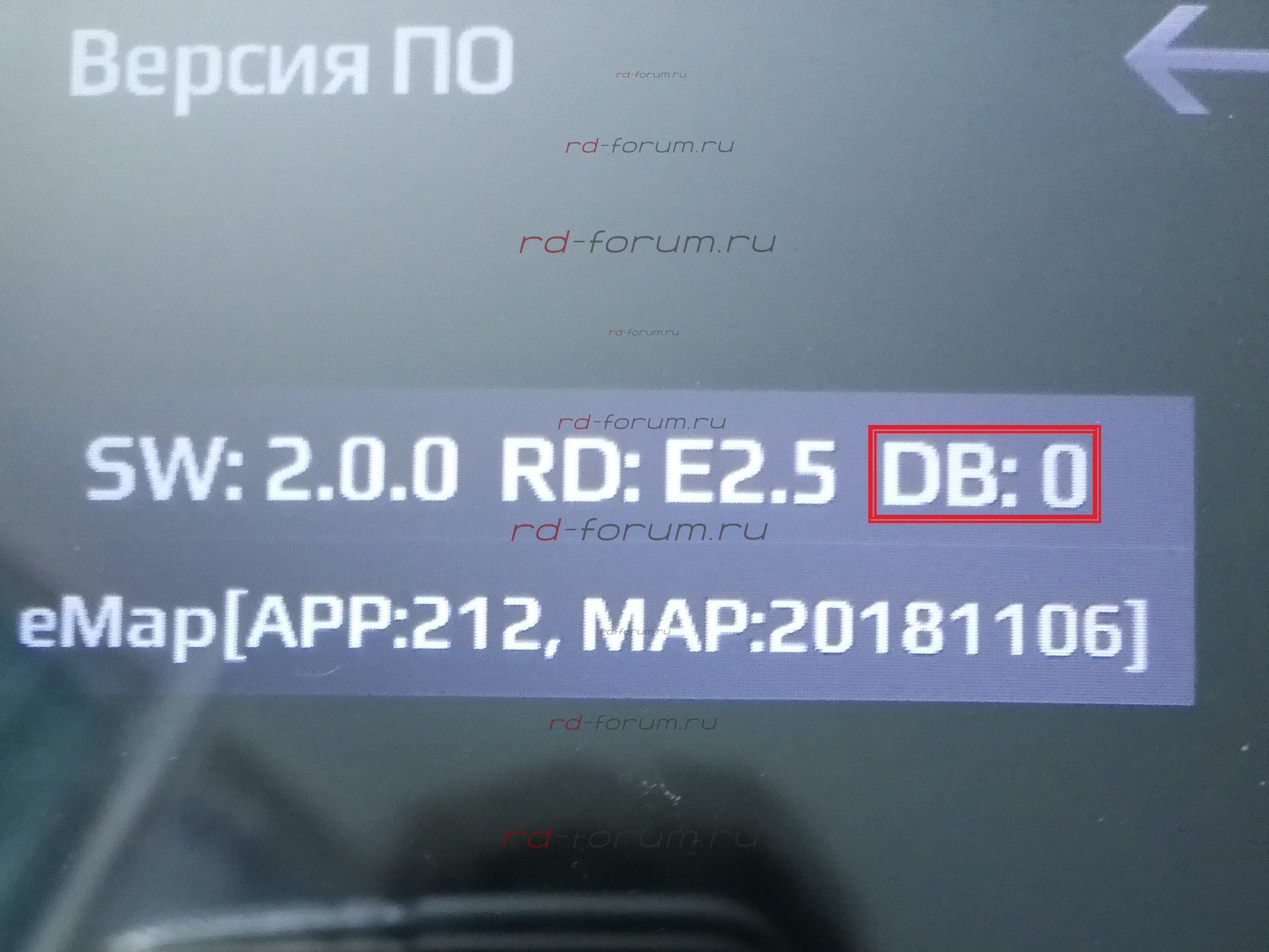

Sheffik
19.12.2014
Ульяновская обл.
ShoMe Combo 1
Toyota Prius 20
Здравствуйте, уважаемые форумчане! Сделал полное обновление своему Inspector Scat SE, правда ещё не обкатывал. А вопрос такой у всех ли отображается на экране версия ПО как у меня, особенно интересует Обновление базы данных GPS координат, у меня почему то ноль стоит...
Тоже "поймал" такой глюк, но только после прошивки и обновления 2 дня ездил нормально, а затем вышел с работы и база слетела. После обновления, пока все нормально....

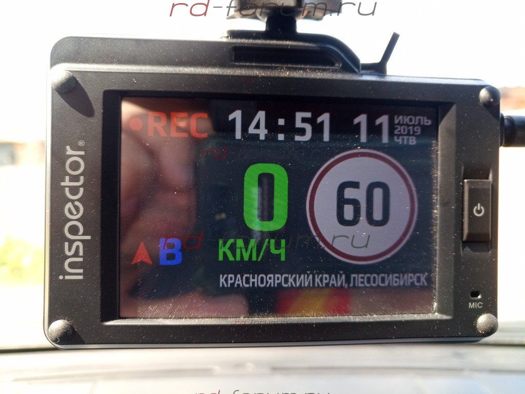

edw1n
06.10.2011
36
Красноярский край
Inspector Scat SE
Mitsubishi L200
А у меня одного теперь в полноэкранном режиме при срабатывании РД не отображается значок с текущим ограничением скорости (скрин не мой, на нём как раз этот значок видно)? Как-то неудобно получается, РД пищит на обнаруженный радар, а какое ограничение действует - непонятно.
    41 КБ · Просмотры: 454

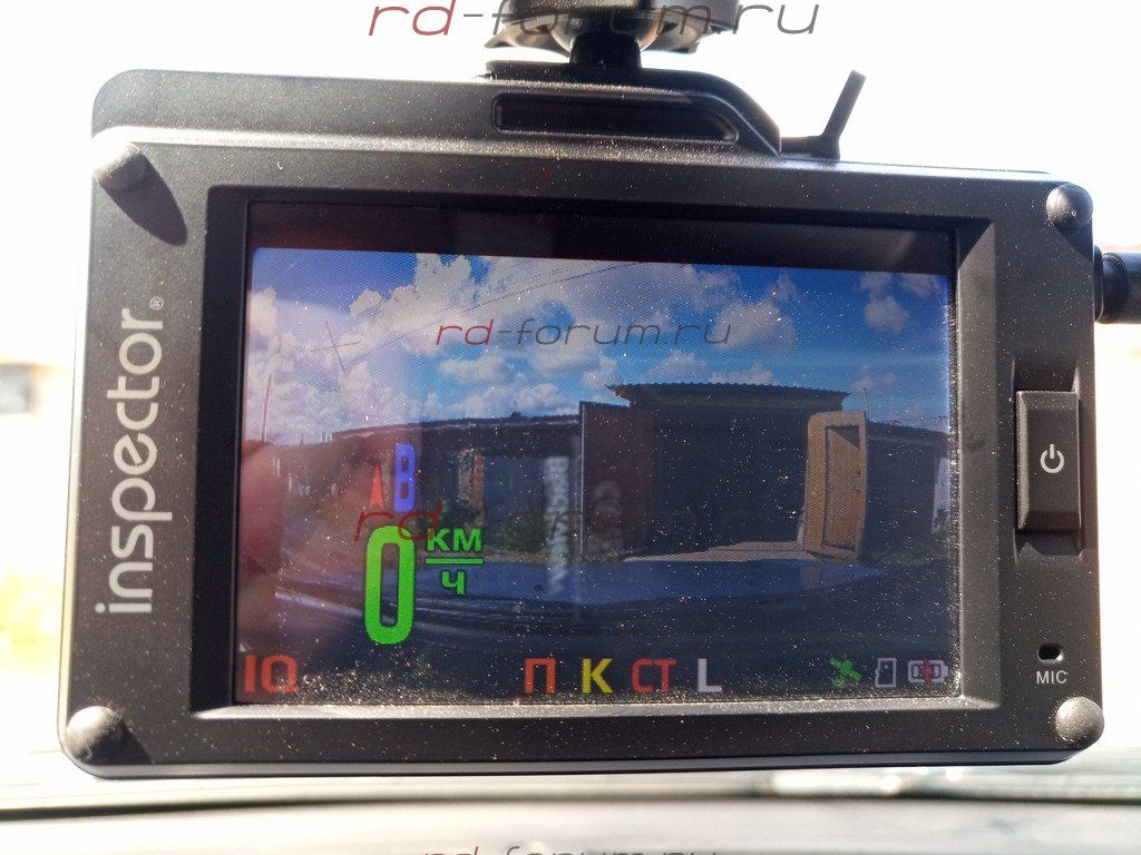

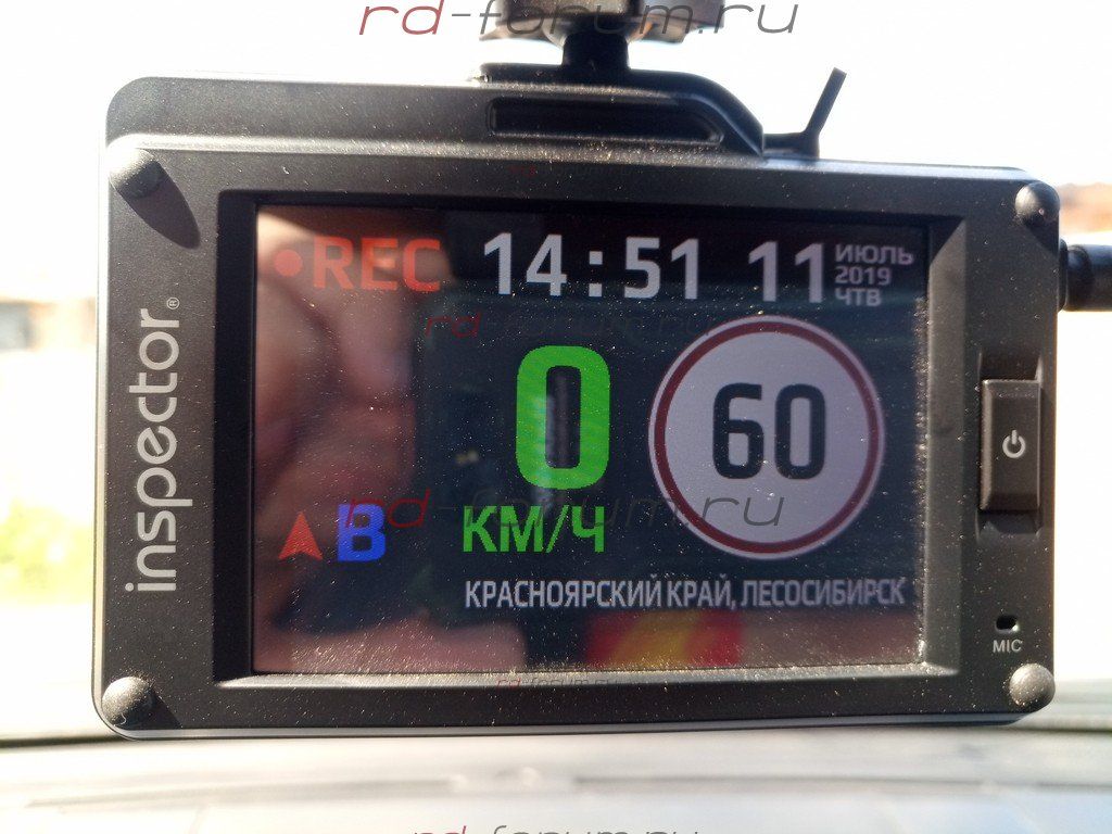

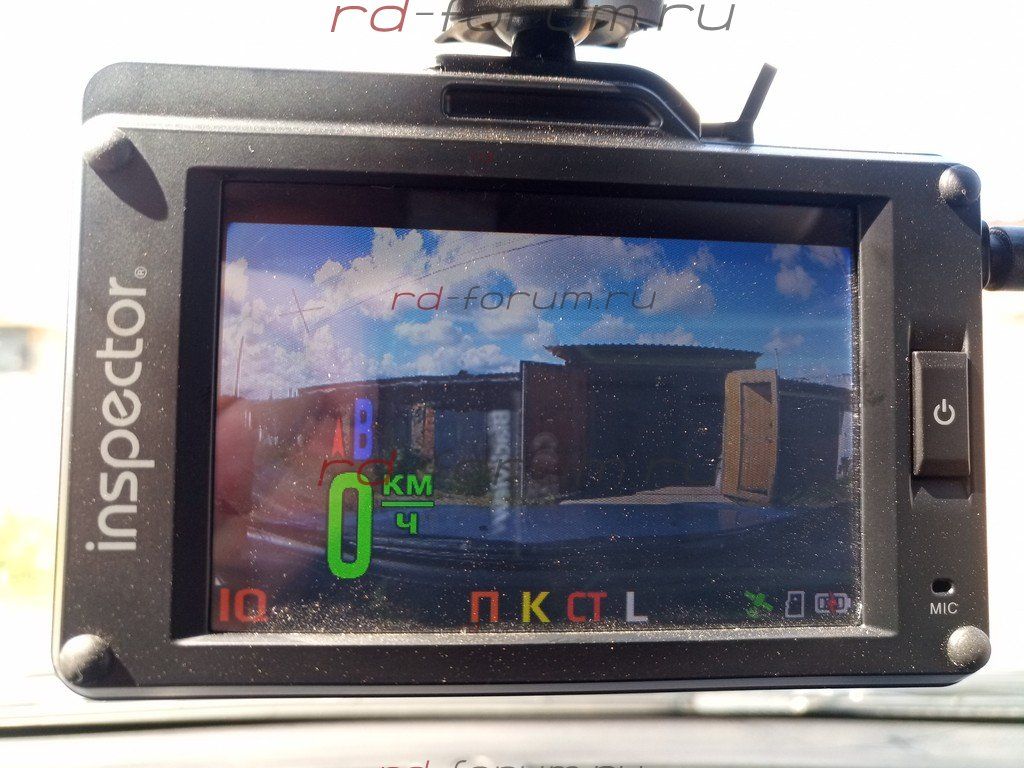

edw1n
06.10.2011
36
Красноярский край
Inspector Scat SE
Mitsubishi L200
К моему предыдущему посту - после обновления всё оказалось даже хуже, ограничение скорости вообще не отображается на основном экране, также на нём не отображается географическое название местоположения. Ну и про часы - уже писали выше. Хотя на заставке, как видно, всё это есть.
P.S. Настройки после обновления сбрасывал.

edw1n
06.10.2011
36
Красноярский край
Inspector Scat SE
Mitsubishi L200
У меня показывает ограничения. Возможно прошивка не корректно встала?
Сегодня поэкспериментировал, в т.ч. и с повторной перепрошивкой. Выявил причину этого бага, если выключить "Смену ограничения скорости" - то и пропадает знак ограничения на главном экране, как я это уже описал выше. Если, соответственно, смену включить - то всё начинает работать, как и положено. Перепрошивка, сброс настроек и т.п. этот баг не лечат. Надеюсь, что разработчики исправят эту проблему, т.к. стало очень некомфортно ездить.
