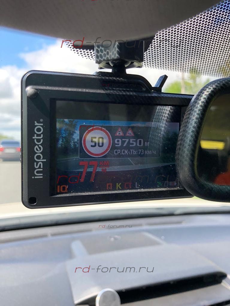

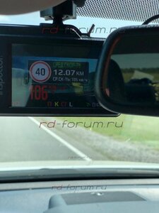

Привет всем! Ездил чуть более полугода с этим девайсом. Все устраивало в целом. Обновил ПО и БД, Поехал из Казани в Альметьевск (263 км). Всю дорогу промучался с данным аппаратом. Суть основной проблемы - например, на трассе перед АЗС есть ограничения 50 км/ч (метров 50-100), на экране отображается ограничение, проезжаешь участок, на экране остается все то же ограничение в 50 км/ч и выдает среднюю скорость в дистанции 25-30 км, например, как зона действия знака, и так по всей трассе, это был сущий ад! Приходилось выдергивать из сети, чтобы сбросить скорость ограничения (а на ходу это не очень то и комфортно), затем обратно в сеть, таким образом, я избавлялся от воя сирены. а дистанция оставалась по измерению средней скорости. Для сведения: НА трассе м7 поставили радары новые "Автоураган" (Казань-Наб.Челны), там эти радары измеряют среднюю скорость, а дистанция между радарами есть и по 25 км (приходил штраф). Не успел обрадоваться, что показывает эти дистанции, но в реальности, везде начал показывать как измерение средней скорости, даже серпантинные, там нет этих радаров вообще нет и быть не может. Не знаю, как быть, думал неправильно встала прошивка, но ведь знаки ограничения показывает, хотя и не все корректно, (примерно в 50-60 % случаях). Ограничения в целом все кривые. такого головняка еще у меня ни с одним радаром не было. Координаты скидывать яне буду, я не картограф и не к чему это, это повсеместно по дороге. Фото прицеплю, посмотрите. Плиз хелп! Не получается загрузить видео, чтобы оценить всю полноту проблемы.
P.S. Вкратце, основные проблемы:
1- знаки ограничения не те, которые на самом деле (знаки появились не вчера и не месяц два назад, а стоят годами)
2- всю трассу дисплей выдает как измерение средней скорости при различных ограничениях в 50-70 км/ч по дистанциям в 10-40 км), все это сопровождается улюлюканьем и воем сирены
3- ограничения скорости после прохождения определенного участка не скидываются (функция перемены скорости отключил давно уже из-за неполноценности).
Проблема реально большая и нужно что-то делать срочно!

Сегодня поэкспериментировал, в т.ч. и с повторной перепрошивкой. Выявил причину этого бага, если выключить "Смену ограничения скорости" - то и пропадает знак ограничения на главном экране, как я это уже описал выше. Если, соответственно, смену включить - то всё начинает работать, как и положено. Перепрошивка, сброс настроек и т.п. этот баг не лечат. Надеюсь, что разработчики исправят эту проблему, т.к. стало очень некомфортно ездить.

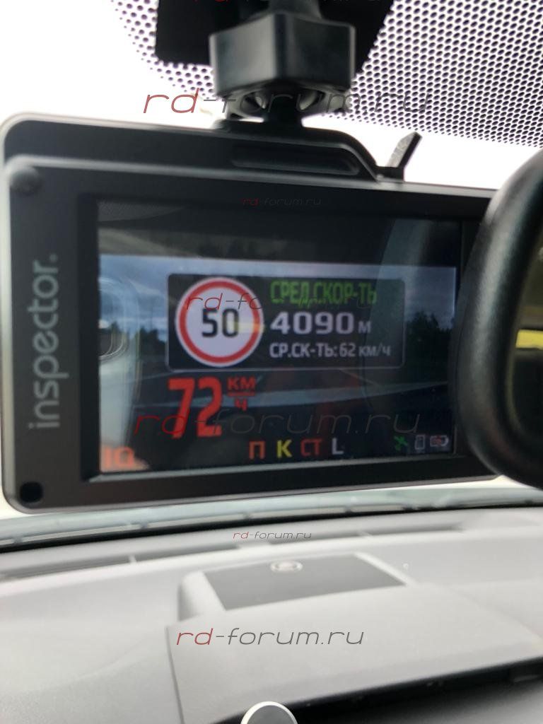

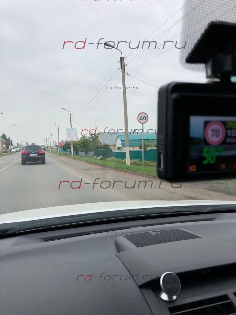

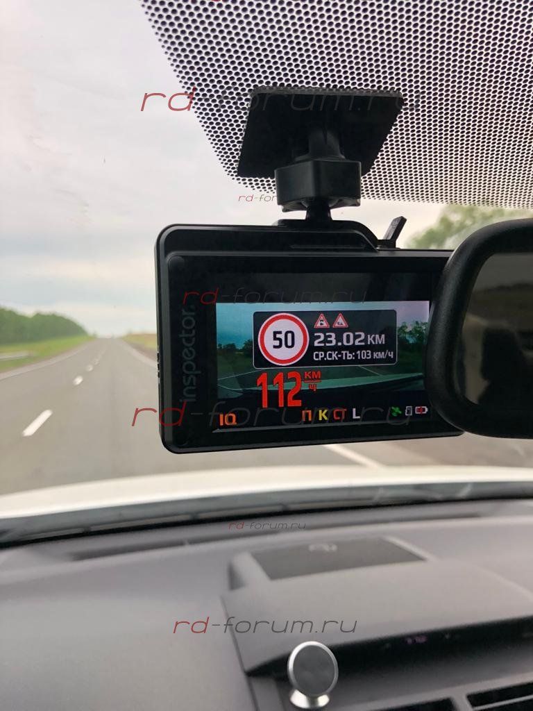

Ситуация по трассе М7 (Москва-Уфа) аналогичная ситуация, что писал ранее. Например, 840 км, АЗС Наиком , ограничение скорости 50 км/ч, проезжаешь участок ограничения, а далее знак не скидывается, а выставляется дистанция с измерением средней скорости в несколько десятков километров, где можно ехать со скоростью 90 км/ч. Приходится постоянно тыкать на экран, чтобы приглушить звук сирены. По трассе Р239 (Казань-Оренбург) проезжая села с ограничением в 40 км/ч, выставляется на экране опять несколько километров дистанции с измерением средней скорости. опять та же история с нажатием на экран и принятием успокоительного. Короче, бесючая прошивка. Для наглядности снова снял несколько фоток на ходу с разных дислокаций.

Спасибо за информацию! Нам об этой ситуации стало известно недавно, стараемся решить данную проблему как можно быстрее...
