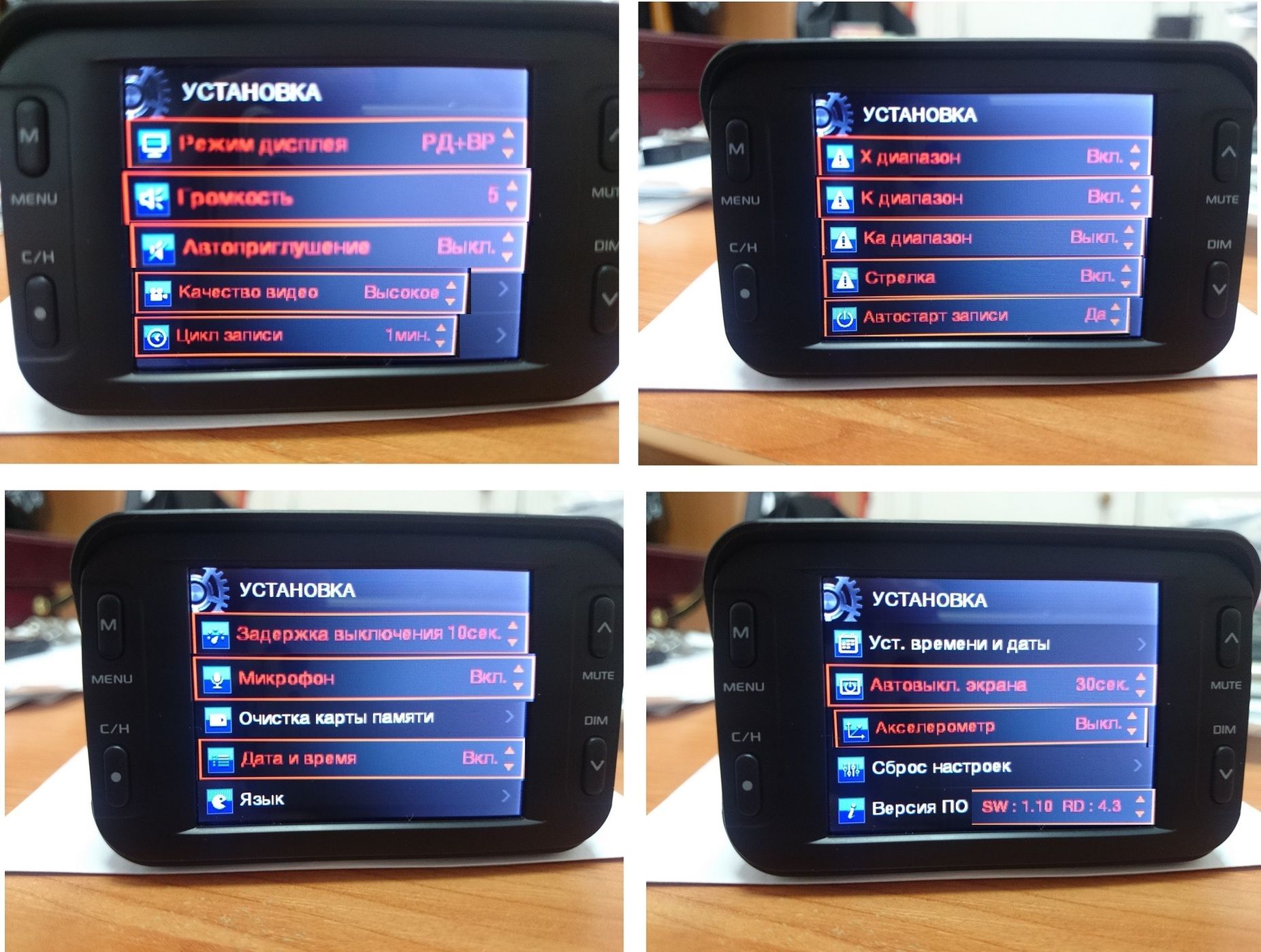

Сегодня словил то ли глюк, то ли не глюк, но косяк был в том, что не последовало звуковое оповещение РД, хотя на экране высветилась шкала мощности сигнала. Настройки стояли: "город", автоприглушение-выкл, громкость-5, ПО-1.10. ЧЯДНТ??

Ну чтоб мы тоже это увидели. Решать проблему по описанию, это как ремонтировать авто по фотографии.
Иногда случается так, что пользователь уверен что настройки верные, а прибор сломался, хотя после перепроверки оказывается что настройки не совсем верные. Иногда друзья верные проявляют любопытство сидя в машине и ручки шаловливые что то не то нажимают.[DOUBLEPOST=1396857934][/DOUBLEPOST]https://www.rd-forum.ru/threads/inspector-marlin.4932/page-35#post-259667
Вот с этого сообщения и дальше посмотрите. там и видео есть моё почему картинка есть, а звуков нет.

ранее просматривал записи с детектированием радаров - звук был...сегодня звука не было, но была индикация на экране ВР
может ли режим "город" влиять на звук? или какие настройки глянуть? смотрел их, вроде всё как в последний раз настраивал
На отсутствие звука может влиять три вещи
1. Режим Город 1 и Город 2
2. высокий порог приглушения по ЖПС
3. Вышедший из строя динамик.
Если при запуске прибор звуки издаёт, то п.3 исключаем.

Ну тут надо видеть. Где то есть подвох.

Где то есть подвох.
скажите чего глянуть, посмотрю.
РД при любых настройках должен же сигнал подавать? ну кроме нажатия кнопки mute или при нулевой громкости он тоже молчит?
06.09.2010
7 296
1. Точно ли у Вас Шарк и соответственно есть ли пункт меню в конце списка, с настройками приглушения по скорости.
А вообще лучше снять на телефон ролик, в котором все пункты меню демонстрируете, с их установленными значениями. Так понятнее будет.

Точно ли у Вас Шарк
ну я бы тогда сюда не писал:D
06.09.2010
7 296
@TyGoDymPro, я больше не имею предположений.
возможно некий сбой. Попробуйте нажать ресет и понаблюдайте. Если повторится, снимите видеоролик как он молча показывает сигнал от радара и в службу тех поддержки.
