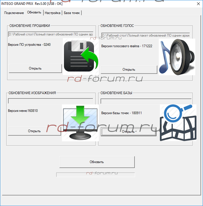

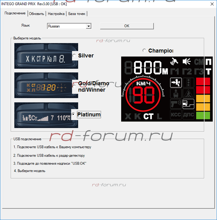

пробовал Intego User Downloader(Ver3.00) и Intego User Downloader(Ver1.02) - с которым год навзад точно работало)
драфвера свежие переставлял
Скачал с сайта полный набор, подключил, всё работает.
