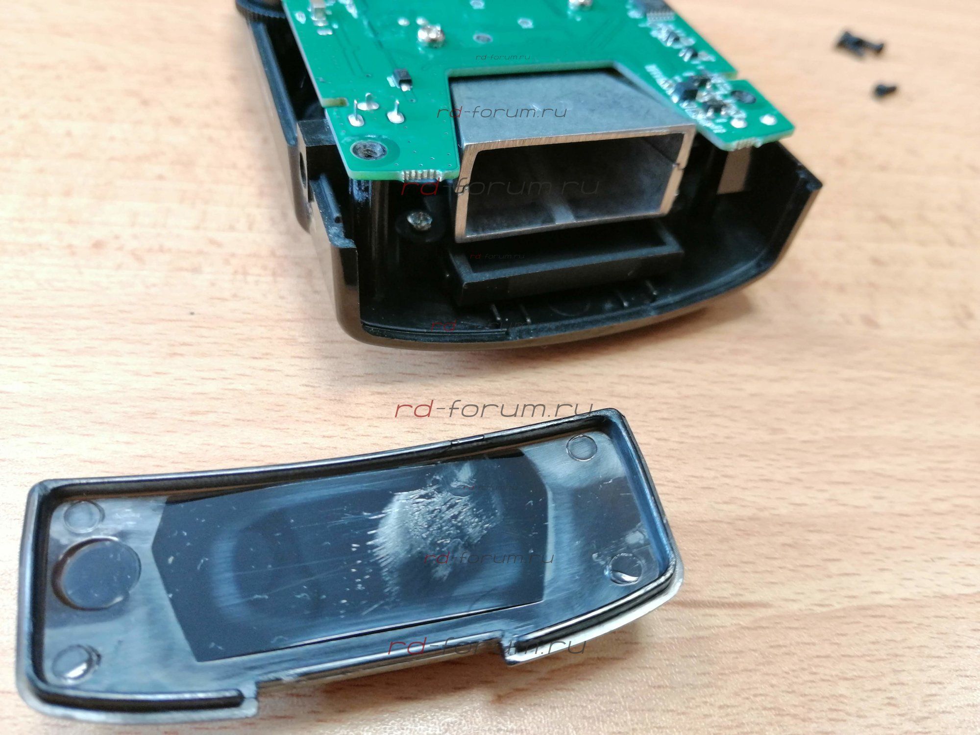

Полез-таки полюбопытствовать, какой GPS-модуль стоит у меня и обнаружил интересную "особенность" на внутренней стороне "глазка" РД в виде кривой отливки пластика при производстве. И ведь скорее всего, влияет на дальность приема сигнала...
Данный модуль считается нормальным?

@HunTeR_IzV, линза выпуклая спереди, имеет собирательное свойство. Даже относительно большая выпуклость, имеет практически ничтожное добавление полезного действия. То что Вы увидели с внутренней стороны, не влияет ровным счётом ни на что.
Да, данный модуль нормальный.

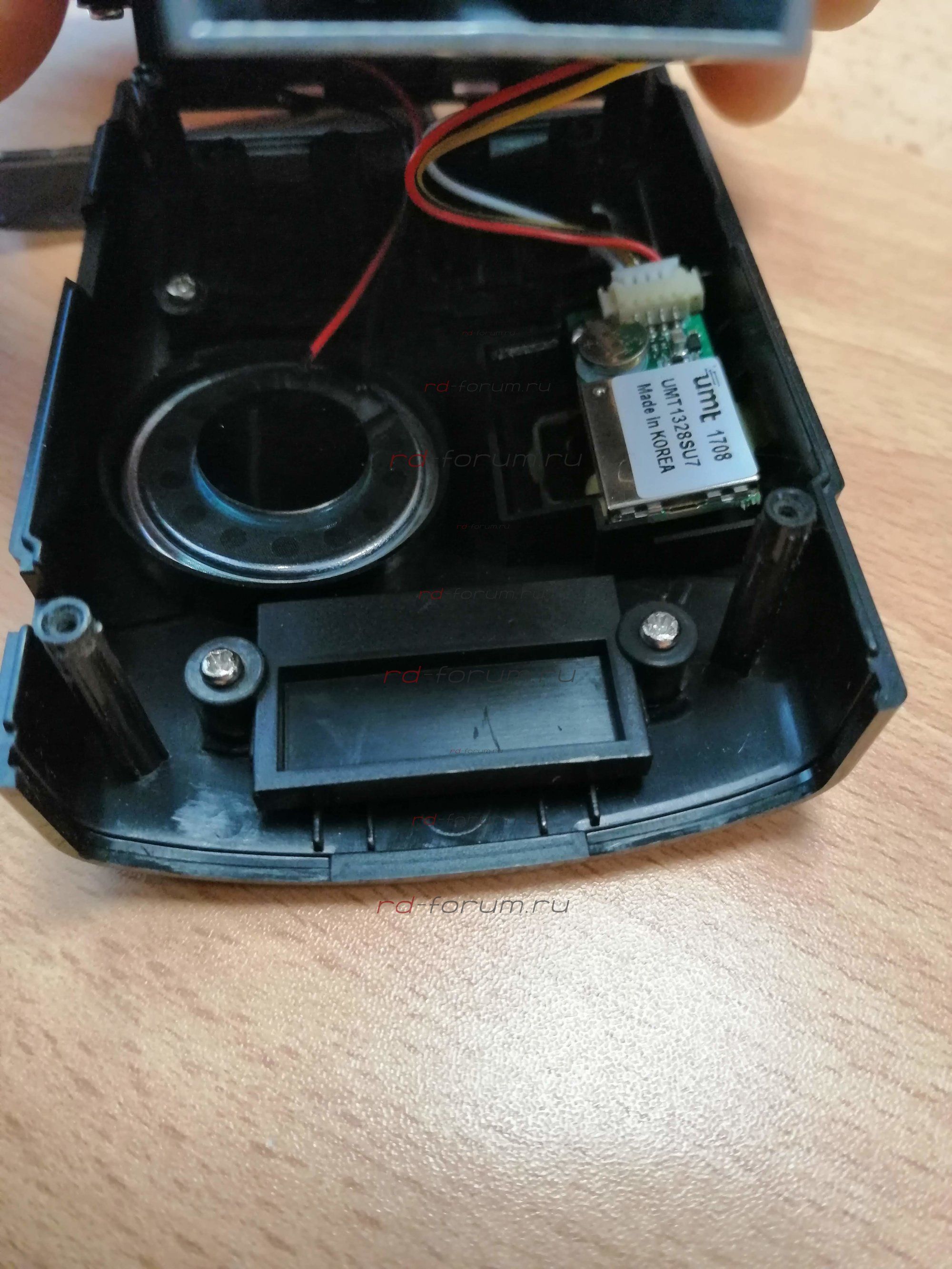

Версия прошивки последняя стояла. Сегодня быстрее грузился. Первый раз около минуты, второй - секунд 8. Я не понимаю, от чего зависит скорость соединения со спутниками.
С соединением со спутниками у меня также, вот примеры

@Эрих, если разбирали, значит видели антенну GPS? Она такая же как на фото в сообщении выше?

насколько помню нет, но это на память
Если модуль не прямоугольный, а квадратный, то для стабильной работы, нужно его заменить в сервисе. Информации о прекращении бесплатной замены, у меня нет, значит можно пробовать.

Спасибо за совет). Если честно я уже привык и доволен тем что есть. Но вот тут возникла теперь мысль, а если поставить от другого неработающего детектора модуль?, например от Айбокса, возможно это или нет? или только конкретные модели модуля подходят?
Если распиновка модуля будет такой же, то в теории должен работать.
