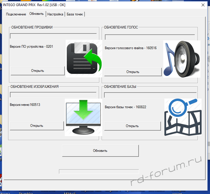

У меня как то так ...
Сложилось исторически.
Это влитая в детектор на данный момент.
А как Вы думаете, это рабочая комбинация?
От меня там только что залитая база.

@Green_label, 1.02 это версия прошивальщика.
Вот и нет. ;)
Сегодня катал 1.02 прошивку.
Была в одной из плат.
А на картинке ту что поставил внутрь корпуса.
Завтра - послезавтра пойму в чем разница.
Пока, предварительно по воспоминаниям о 1.14 , в 1.02 чувствительность что ль больше, и шумнее получается.

И, кстати, в платы апреля легко входит 2.01, без окирпичивания.
Так же легко входят все голоса (их я пока пару точно видел)
А вот как это работает, можно проверить.... покатать ..
Залитая в апрель-релиз прошивка 2.01 работает, но сильнее показывает гипер чуйку, иногда выше в ситуациях с сильным Крисом чем 1.02, не говоря уже о 1.14, но иногда этого не происходит, и тут а могу только предположить, что там, видимо, что то все же на аппаратном уровне еще фильтруется.
Мне-то нормально справляться с многочисленными источниками многого информационного шума, но в реальном потреблении этого шума меньше чем на Инспектору Гамме в режиме А на прошивке 4.19.(4.20 вообще то более тихая прошивка кмк)
Интего же , для меня, пока, менее шумный.

а вот прош 2.01 , в тупую накатил на апрель, правил мало мало .. скорости только срабатывания .. ну и диапазоны
Вот как то так получается
