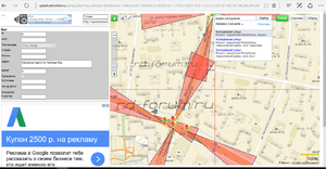

Зашел на спидкам онлайн первый раз. Ну и бардак тут у них. Камеры как попало натыканы. И не все.
На видео показан проезд к перекрестку по ул.Молодежная в направлении ул.Первомайская.
На перекрестке Ул.Молодежной (там где магазин Магнит), на спидкамонлайн камер вообще не отмечено, но они там висят и если просто ехать, РД предупреждает "камера контроля проезда светофора". Ситуация тут точно такая же как и с предыдущим перекрестком. Если припарковаться ближе 400м к перекрестку, сходить например в магазин, а потом сесть и поехать (дождавшись спутников), то РД ведет себя так же как и в первом случае
Ну это не ко мне вопрос.
Я правильно понял что есть на данных перекрёстках есть несоответствия в базе? Если так, то наш инженер тут ни чего не сможет поделать, до тех пор пока не поправят базу по вашему региону. Тут нужно обращаться к кураторам базы данных и давать им верные данные для корректировки.

@Intego_support, несоответствия есть в спидкамонлайн.
В базе интего все чётко из того что мне встретилось, даже муляжи. Правда, как мне показалось, камеры на некоторых перекрестках в базах немного сдвинуты метров на 30.
Проблемка есть только та, что я на видео показал. Если начинаешь движение к камере на перекрестке с места, которое ближе чем порог оповещения о точке gps, то оповещение происходит только непосредственно перед самим перекрестком.[DOUBLEPOST=1479885249][/DOUBLEPOST]@cergi123, да я не жалуюсь на мой детектор. Мне все нравится. Просто раз представитель компании заинтересован, то я стараюсь помочь развитию. Он же писал сообщать о подобных нюансах, вот и пишу :)
Это как раз вопрос к инженерам (я о въезде в зону оповещения сбоку в сектор) ! А 30 метров это либо погрешность жпс, либо по другому не возможно точку поставить!
