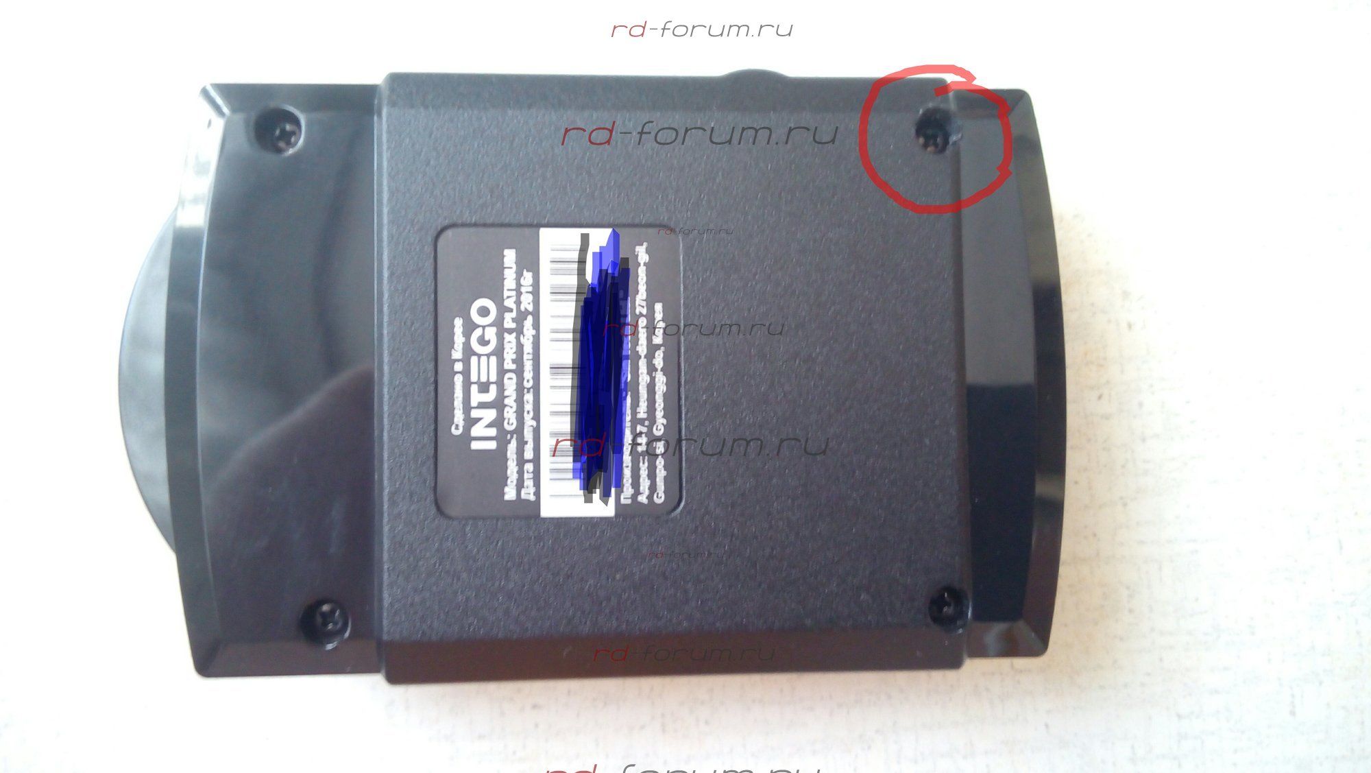

Сейчас занёс рд, чтобы обновить прошивку. Пока он согревается, покрутил повертел и возник вопрос: а не должна ли на одном из винтов стоять заводская пломба? У меня её нет. И одно отверстие (на фото справа вверху) выглядит так, будто там ковырялись большой отверткой IMG_20170205_132605.jpg Неужели мне попался возвращенный кем то рд? В магазине при мне распечатали плёнку с коробки

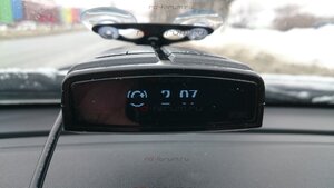

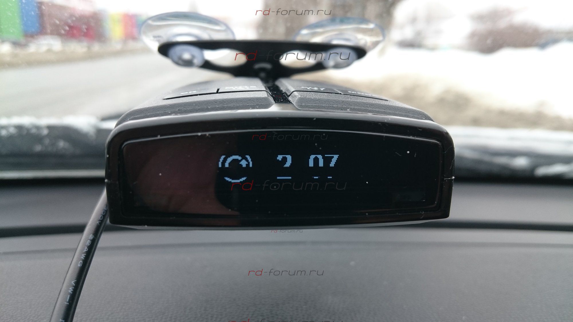

@IT.Systems, только что проехал с Платинум на Стрелку в спину - оповещает как положено! Прошивка
