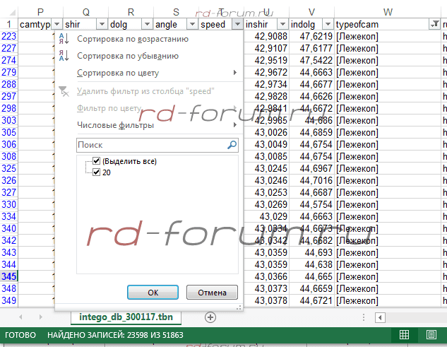

У кого нибудь на лежекопов- (платинум) --озвучивал или визуализировал лимит скорости более 20 км/ч ? Похоже что какое не было бы прописано ограничение в базах -- оповещает (везде 20).
Нескромный вопрос можно? А Вы откуда взяли что там какие-то ещё другие значения прописаны?

@fox, тоже думал про лежачих почему только 20 озвучивает. Пришёл к выводу что смысла нет озвучивать вначале ограничение 40, потому что следом метров через 20 идёт уже ограничение 20км/ч.
Данные speedcamonline.ru
Вы умеете грузить в прибор эти данные напрямую? Или, всё же, грузите подготовленную производителем базу, расшифровку которой Вам показали?
