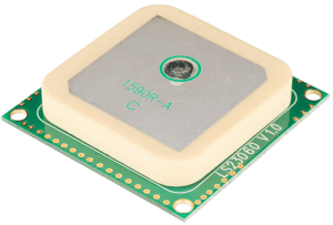

На прогретой машине и горячем старте, при езде теряет спутники.
Ну и как просила поддержка видео:
я лишь говорю о том, что принесённый из квартиры в машину РД находит спутники в течении минуты.
Немного о...
Если доводилось открывать корпус - внутри должна быть хорошо заметна подобная штучка:
Обычно это называют GPS модулем, хотя, строго говоря, то, что видно на фото - это его антенна.
Сам GPS приёмник расположен либо внутри нее, либо на обратной стороне платы.
Для его нормального функционирования, дабы при каждом запуске не происходил длительный "холодный старт", требуется подпитка микросхемы приёмника от "постоянного источника электричества" - батарейки или аккумулятора.
Обычно он находится где-то неподалёку (см. Cobra GPS 4200CT \ 4100CT ) или на другой стороне платы:
Думаю, тем, кому не хочется в морозы уносить прибор домой, стоит, всё же, почитать про свойства литиевых аккумуляторов при низких температурах.
А потом уже решать, надеяться ли на соответствие использованного элемента питания заявленным, как в случае на картинке выше, Operating temperature range : −20°C to +60°C, или всё же, не давать ему промёрзнуть...

@Intego_support судя по всему, действительно подтверждается зависимость скорости поиска спутников от температуры. Корреляция не линейная, но она есть. Чем холоднее, тем больше вероятность того, что поиск займет до 7-8 минут. Не знаю, можно ли это оформить как гарантийный случай для продавца (юлмарт). В любом случае, что через них, что напрямую послать это - в случае Краснодара - остаться без РД на месяц.
Ну да, такая закономерность начала явно прослеживаться.
На счёт гарантийного случая, не знаю. В теории и да и нет. Мне просто не попадались на глаза регламенты или нормативы по обязательному времени поиска спутников. В случае если совсем не ловит, однозначно гарантийный случай.
На счёт забирать с собой, это не только ради спутников. Этим мы исключаем стресс железки. Детектор горячий и он при остывании на плате конденсат собирает, который дорожки и контакты мал по малу разрушает.[DOUBLEPOST=1486461552][/DOUBLEPOST]
Сергей, не могу ответить, не видел. Но абсолютно точно уверен, что Валентайн, в отличии от азиатов, на стоимости комплектующих экономить не пытается, и уж точно учитывает, что немалая часть его рынка - это Канада, где тоже прохладно бывает...

А разве плата с дорожками не покрыта сверху лаком? :eek: жуть какая.
Я свой рд домой не заношу. Машину завожу с брелка. Рд висит на лобовом и до включения прогревается соответственно.
Какой смысл его заносить? Не холод, так жара летом легко убьет батарейку, если она там есть.

Покрыты конечно, но есть и открытые участки, в местах пайки.
Любое электронное устройство боится влаги, это факт. Кто то больше, кто то меньше. Замёрзший конденсат утром при запуске оттает и изо дня в день, мал по малу наносит урон. Хотим чтоб устройство дольше работало и если хотим минимизировать возможность выхода из строя по этой причине, лучше забирать с собой.
