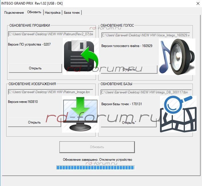

Значит отчитываюсь. Недалече чем сегодня вечером, с официального сайта был скачан файл прошивки 2.07, в котором оказались ещё и файлы графики и голоса. Все эти три файла были успешно обновлены. Вместо полной базы данных, был залит файл тестовой базы, о чём собственно и буду писать.
На участке трассы было последовательно друг за другом выставлены несколько разных типов камер, у которых в базе есть атрибут в спину.
Далее был проставлен участок автодории, для проверки корректности отключения её в меню.
Итак:
1. Почти все типы камер озвучиваются в спину в начале оповещения о камере и все озвучиваются в момент проезда камеры. Специально начал с того что Почти все... Для того чтобы сказать что этот вопрос будет инженером изучен и как минимум должен быть ответ, типа "...а это всё вот потому то и потому то" Так же было проверено предположение о глюке отсутствия PASS по проезду точки. Так вот PASS присутствует.
2. В меню было отключено оповещение о Автодории, но при проезде зоны начала оповещения, детектор как ни в чём не бывало меня о ней оповестил. Так что притензия по этому моменту принимается.
Видео выкладывать смысла не вижу, достаточно его показать инженеру и уверен нужные выводы будут сделаны.

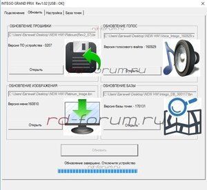

@Intego_support, не далее чем позавчера так же обновил Интего Платинум с точностью до каждого слова
Исключением лишь стало
файл тестовой базы,
у меня бала загружена официальная.
Подтверждаю свои слова

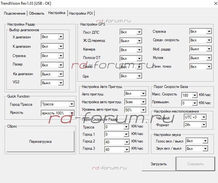

Сделал настройки как просили
и в итоге: PASS отсутствует.
Надо разбираться.

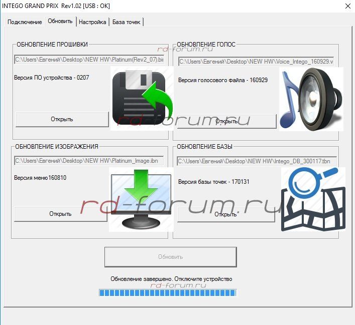

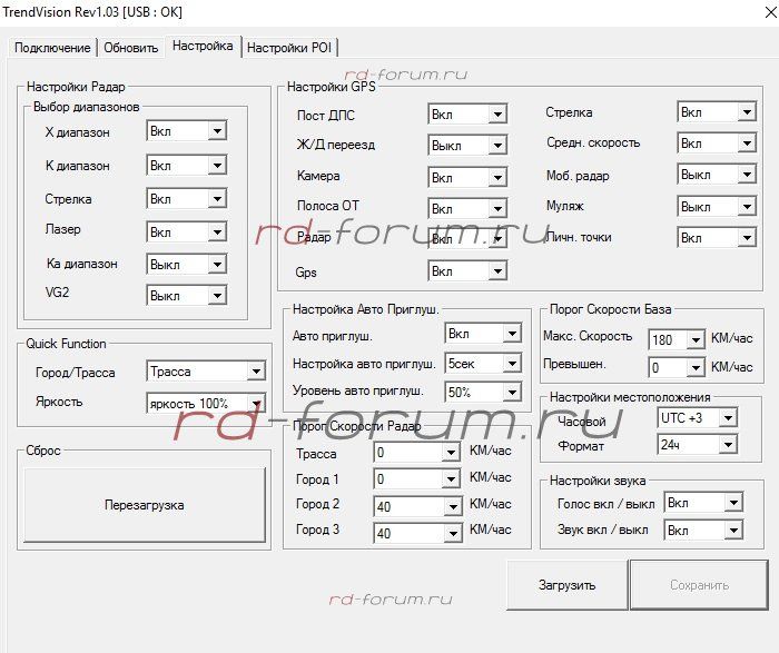

Надо разбираться.
таблица с настройками вроде не интеговская. Может поэтому? У меня пасс есть:D
