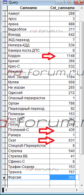

Некоторые птоломеи оповещает,в меню все включено, еще не оповещает некоторые скаты и кордоны.

Это, если непонятно, содержимое базы Topgun от 17.10.2019.
Вот или "пальцем показывайте", или в битву экстрасенсов пишите...

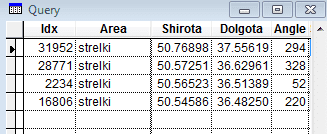

Во-первых, это :
speedcam | Спидкам для РД, Россия (Стрелки, малошумные), 31952. Маломощный
speedcam | Спидкам для РД, Россия (Стрелки, малошумные), 28771. Маломощный
speedcam | Спидкам для РД, Россия (Стрелки, малошумные), 2234. Маломощный
speedcam | Спидкам для РД, Россия (Стрелки, малошумные), 16806. Маломощный
соответственно.

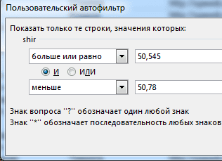

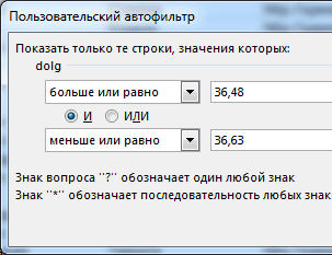

В базе, в зоне, ограниченной широтой и долготой соответственно:
видим вот это:
Т.е. 16806 есть и прописан правильно, координат других трёх - не вижу.
Почему speedcam | Спидкам для РД, Россия (Стрелки, малошумные), 28770. Маломощный (встречный к 28771, выделен жёлтым) получил гордое имя "Пост ДПС" - тоже вопрос не ко мне...
