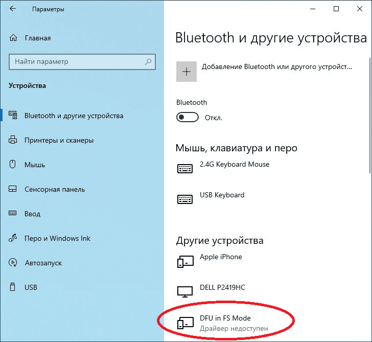

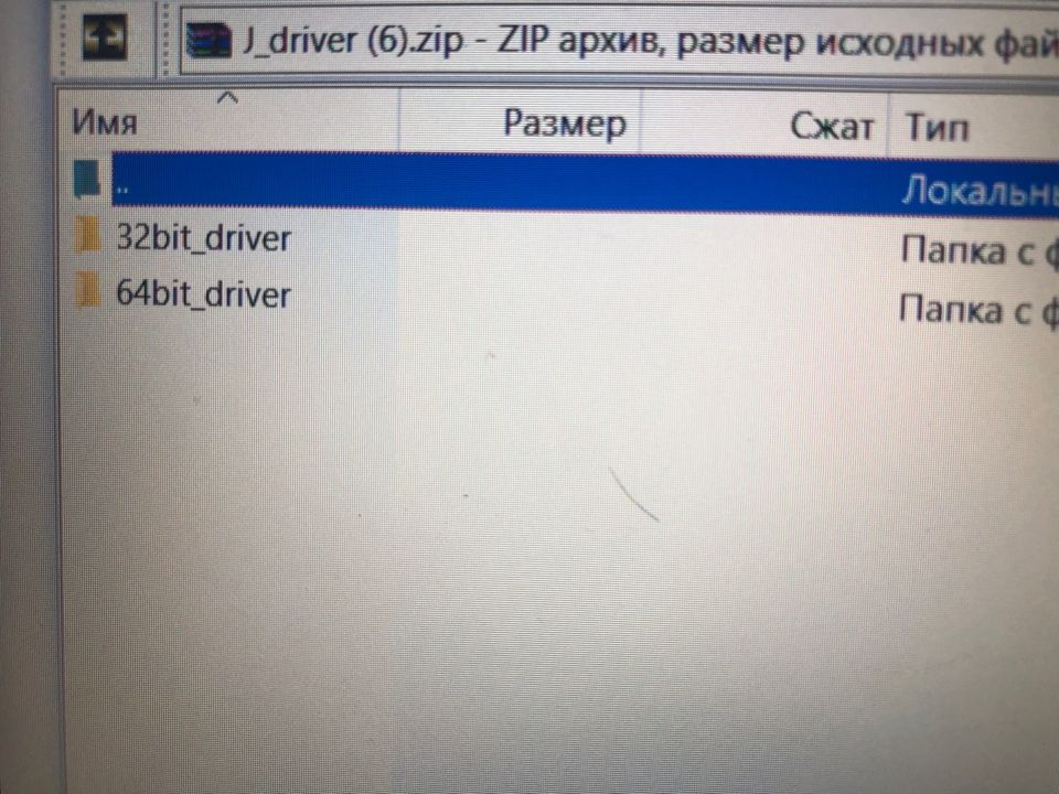

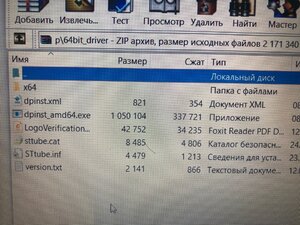

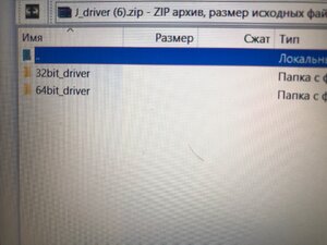

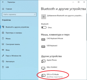

Посмотрел живьём, всё до смешного просто...
Да, десятка при подключении аппарата начинает искать драйвер и, через некоторое время, пишет, что процесс поиска завершён.
Вот только в реале - она его не находит...
Второй симптом - отсутствие надписи "download" на экране подключаемого аппарата, просто серое поле.
При этом драйвера, ссылка на которые дана у официалов:
на самом деле предназначаются для других типов детекторов. Очевидно, ошибка контент-менеджера сайта.
После установки правильного драйвера - и надпись на экране тушки при подключении появляется, и работает обновление так, как должно...

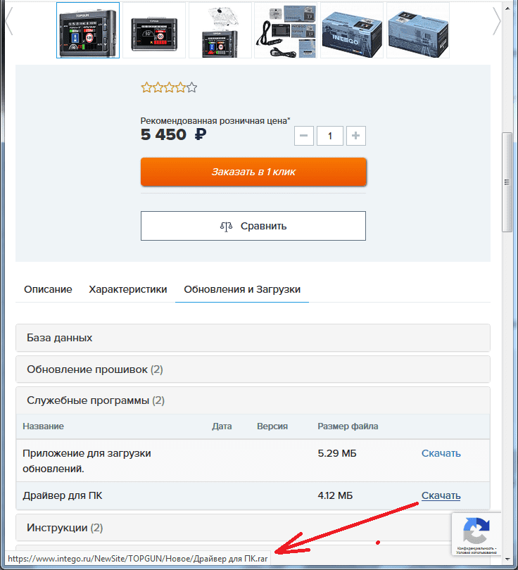

Уважаемый @Passerby , по Вашему совету сходил по ссылке. Непонятен остался лишь момент, почему экзешный файл при запуске драйвера никак не показал запустился ли он? В общем не получается обновить пока. Буду признателен дальнейшим рекомендациям. Скрин свойств компа прилагаю, также как и скрин куда ходил :)
    105,8 КБ · Просмотры: 224
Ок, внимательно следим за руками... (с)
При подключении тушки на экране нет надписи download -> она не получила команду на переход в такой режим -> нет драйвера, через который эта команда поступает.
Нет ножек - нет мультиков. (с)
Показанный ехе-шник, действительно, отрабатывает молча и устанавливает файлы драйвера в нужные для его работы места.
Или не устанавливает, если запускать его напрямую из WinRAR, вместо того, чтобы предварительно распаковать архив куда-нибудь на диск...
