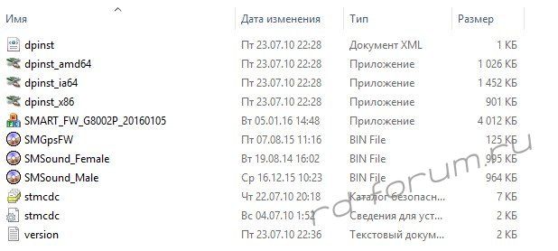

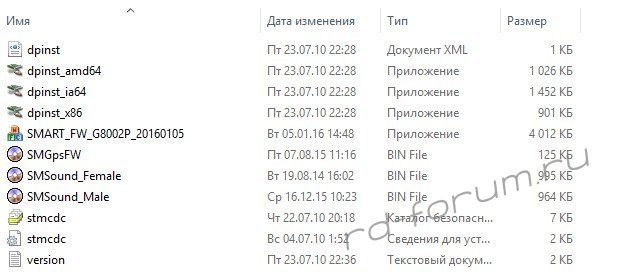

Да, действительно структура такая. Два файла SMSound_Female и SMSound_Male
Выкладываю все файлы последней прошивки G800
Только вот в SFX архиве выставляем запуск
Setup=SMART_FW_G9002P_20150722.exe SMGpsFW.bin SMSound.bin
А автоустановки драйверов при их отсутствии нет, получается dpinst_x86 dpinst_ia64 dpinst_amd64.
Ну и для G800 как я понимаю будет
Setup=SMART_FW_G8002P_20160105.exe SMGpsFW.bin SMSound_Female.bin SMSound_Female.bin SMSound_Male.bin
Насколько я знаю за установку драйверов отвечает сам Smart Downloader. И голос можно в новом смарт даунлоадере менять. Поэтому загрузка его в сфх архиве должна прописываться без всяких голосовых файлов. Ща попробую
PS: Попробовал. Так и есть. Прикрепляю винраровский самораспаковывающийся установщик официальной прошивки со всеми родными файлами. Для опытов так сказать :)
  • FW20150807&SD20160105_G800STR_S&N(2P)_winrar_sfx.zip
    3,4 МБ · Просмотры: 349
