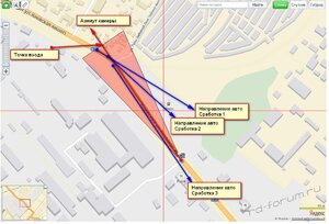

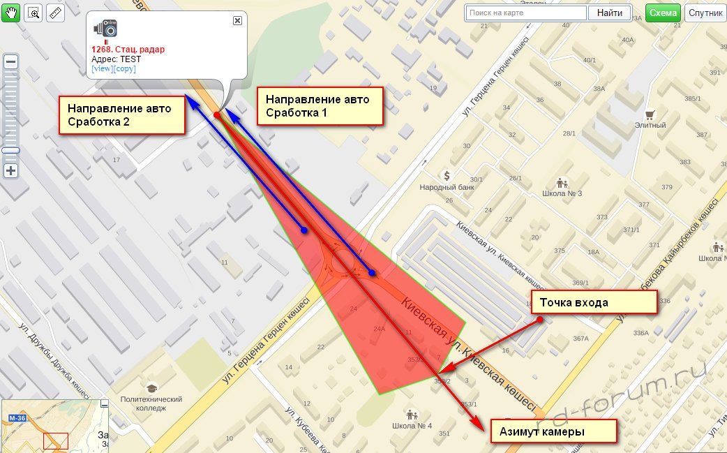

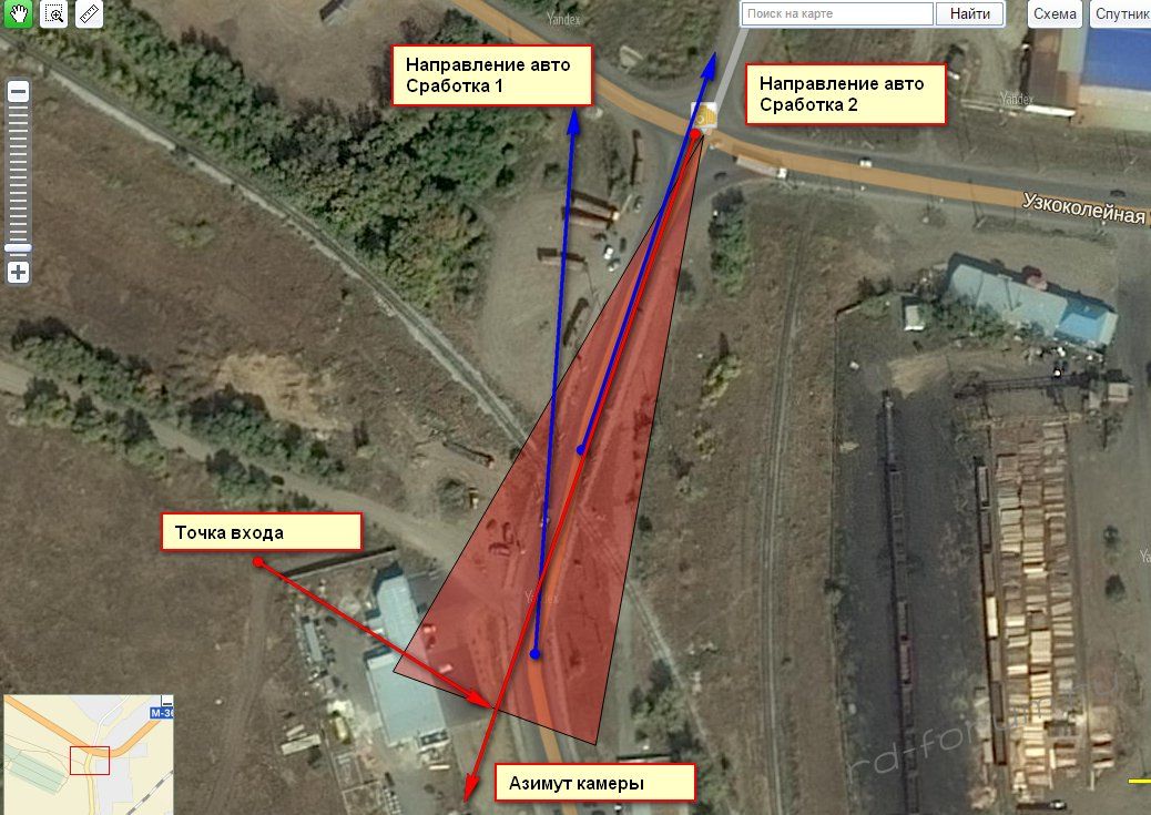

Не знаю, будет ли кому интересно. Но я напишу, а кому многа букафф, можете не читать:)
В общем, пока я откатывал голос @Pavel_K для 900го шомика на "тестовом полигоне", выцепил следующее. Несколько камер я поставил некорректо, т.е точка входа в зону сработки была в стороне от дороги. И что из этого вышло.
Тут вроде все понятно. Первая сработка при входе в зону оповещения и начале поворота азимута движения авто на камеру, вторая при выравнивании азимутов точки входа и камеры. Почему 2 раза-алгоритм точно не знаю. Могу только констатировать, что въезд в зону произошел не через точку входа.
Вариант два.
Тут как бы тоже все объяснимо. Въезжаем в зону оповещения не через точку входа. Точка входа далеко слева от нас. Но оповещать то как то надо? Первая сработка при выравнивании азимутов камеры и авто. Потом движение по кольцу, азимут авто уходит от камеры, происходит потеря камеры и потом повторно при выравнивании азимутов авто и камеры происходит сработка вторая.
Но есть и третий вариант.
Вход в зону тоже не через точку входа (почему так уверен? Да потому, что когда через точку входа в зону сработки попадаешь, Шомик держится за эту камеру до последнего и никогда по нескольку раз не вякает).
Но 3 сработки? Почему? Получается, что если бы радиус закругления дороги был бы еще меньше, то мы бы получили 4 и более сработок?
Я, конечно могу ошибаться в своих выводах. Но внешне все вроде логично объясняется. Потому, если у кого то в регионе происходят такие вещи, то не надо это списывать на глюк. Надо сообщать об этом и будем смотреть и поправлять точки входа у Шомиков:)
