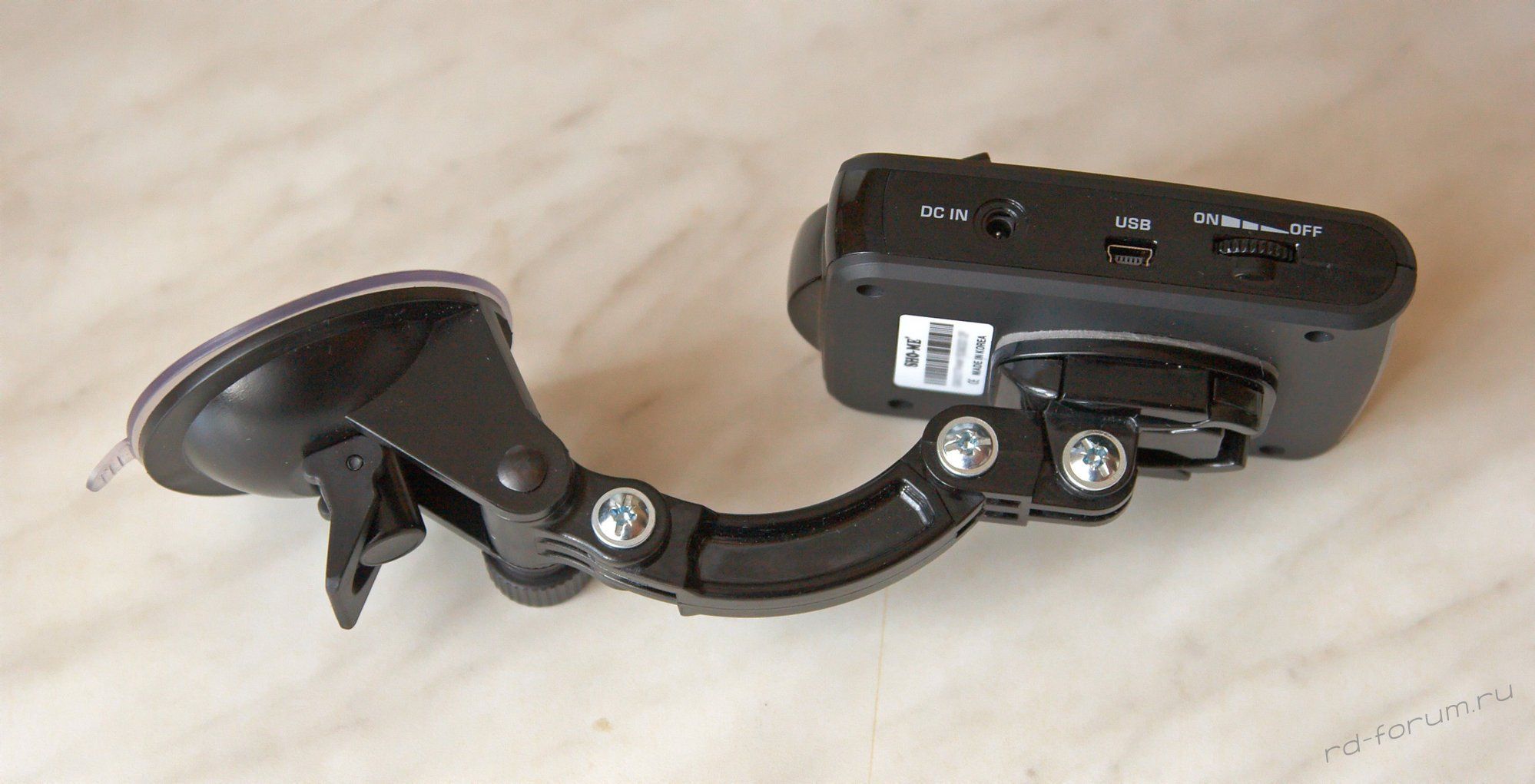

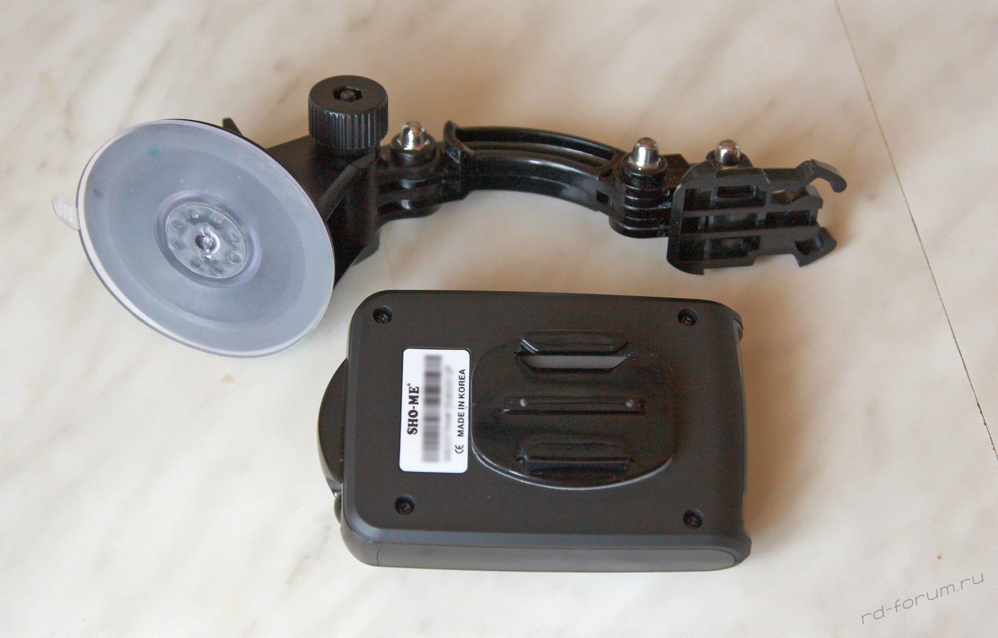

Очень печально то, что фирма SHO-ME комплектует свои РД таким убогим креплением, которое и "креплением" то назвать - язык не поворачивается. Если представители фирмы-изготовителя читают этот форум, а они его читают, то хотелось бы узнать у них: собираются ли они выпускать надежное и удобное крепление?
А пока мы платим свои деньги SHO-ME, и дорабатываем купленное. ...И радуемся проделанной работе. В этом, видимо, изюминка маркетинговой политики фирмы SHO-ME - доставлять радость своим покупателям.
Хочу поделиться способом крепления, которое я сделал. Оно представлено на фото 01 и 02.

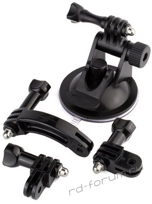

Для этого я заказал на Али присоску с рычагом и звеньями (см. фото 03).

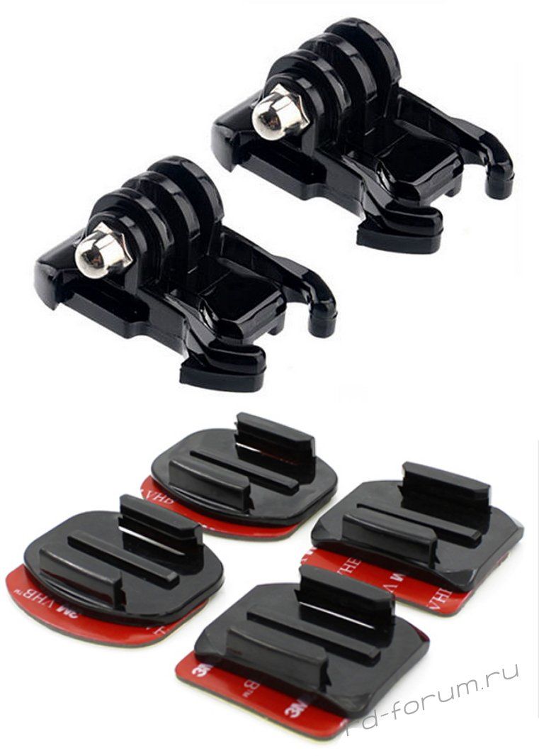

Рычаг потребовал небольшую доработку (ну как же без неё!). А также, заказал быстросъёмное крепление камер GoPro (см. фото 04).

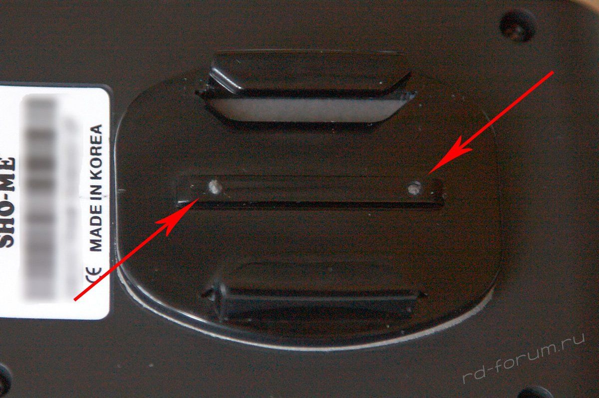

Качество весьма хорошее. Соединение сидит плотно, без люфта. Материал похож на углепластик. Двусторонний скотч ЗМ тоже выглядит как оригинал. Этот ЗМ держит крепко, проверил на тестовой склейки в диапазоне температур -5...45 градусов. Уверен, что он выдержит и более высокие температуры. Однако, для надежности и большей жесткости я дополнительно прикрепил "маму" быстросъёмного соединения к нижней крышке корпуса РД саморезами 2,2 мм с потайной головкой. Крепление изнутри. На фото 05 показаны места выхода саморезов.
Для тех, кто захочет что-то крепить к нижней крышке корпуса РД, полезно знать, что зазора между нижней крышкой и элементами монтажной платы практически нет, поэтому следует использовать только потайную головку. Толщина пластика нижней крышки 2,25 мм, что позволяет легко спрятать головку, которую затем следует закрыть полоской изоленты.

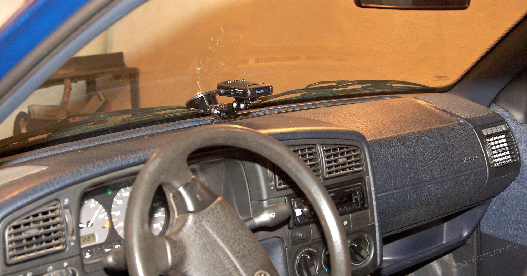

Вот так всё это выглядит в машине - фото 06.
