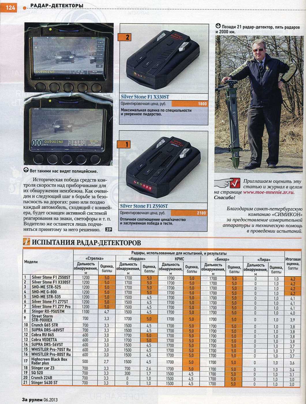

За рулем 2013" свежачок 6 номер, страница 118. Тест радар-детекторов. Может я чего-то не понимаю, но в своем выборе ни разу не остановился на принимавших в тесте моделях.
и правильно сделали:-D обсуждение см. здесь https://www.rd-forum.ru/testj/2804-test-radar-dektorov-gurnala-za-rulem-iyun-2012-obman-17.html

"За рулем 2013" свежачок 6 номер, страница 118. Тест радар-детекторов. Может я чего-то не понимаю, но в своем выборе ни разу не остановился на принимавших в тесте моделях.
Че за лазерный измеритель «Лира»?
посмотрел в сети не нашел. Есть какой то но не лазерный, работает в Х диапозоне. Байки журнала «За рулем»?
TroubleMaker
05.11.2011
3 516
9500Ci,RED,RS-500
Самолет XDrive
Это совместная разработка ЗР и Шоми/Сильвер Стоун.
Боюсь даже предположить.... Наверно то что g800 постоянно показывает 9 на трассе - вовсе не ложняки ,а действие нового секретного радара ЛИРА который пока не фиксируется ни одним рд за исключением суперинновационного sho-me:lol::lol::lol:

Сравнительные тесты журнала За Рублем июня 2013г.
    245,6 КБ · Просмотры: 932
